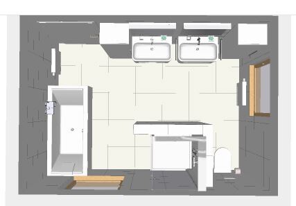

anbei der Entwurf von unserem Bad. Was uns dabei grübeln lässt, ist die Frage nach Möglichkeiten, wo man Schränke etc. hinstellen kann. Vielleicht hat von Euch jemand Ideen dazu oder ob man Dinge im Bad verschieben sollte. Die Wand zwischen Toilette und Waschbecken soll ein schmales möbelstück als Raumtrenner darstellen. Von richtigen Wänden zwischen Toilette/Waschbecken und Duschwand/Toilette haben wir Abstand genommen.

Ich würde mir das mit der handtuchalterheizung gut überlegen, bei uns ist das momentan der totale staubfänger und ich finde das sich das nur sehr mühselig reinigen lässt.
die tür könnte doch auch in richtung toilette aufschwenken ( wenn genug platz)
world-e
23.02.16 12:41
Bei Handtuchhaltern gibt es ja durchaus verschiedene Modelle/Formen. Aber wie gesagt, sind wir uns da eh noch nicht sicher.
Also eine Tür, die so breit ist, wie die Duschwanne (also 90-100cm) wird es wahrscheinlich nicht. Eher eine halb so breite Schiebetür bzw. auf jeder Seite eine Schiebetür, dass man quasi am Eck ein- und aussteigt. Da gibt es viele Möglichkeiten. Und wenn die Türe zur Toilette aufgeht, ist der Handtuchhalter zwischen Dusche und Badewanne auch zu weit weg. Da ist eine Lösung, bei dem man im Eck aussteigt besser.

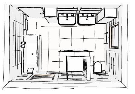

Vielleicht wäre sowas auch eine Möglichkeit:
Obenansicht Badezimmergrundriss mit Doppelwaschtische, Badewanne und Toilette
Skizzenhafter Badezimmer Grundriss mit Doppelwaschtisch, Toilette und Badewanne
