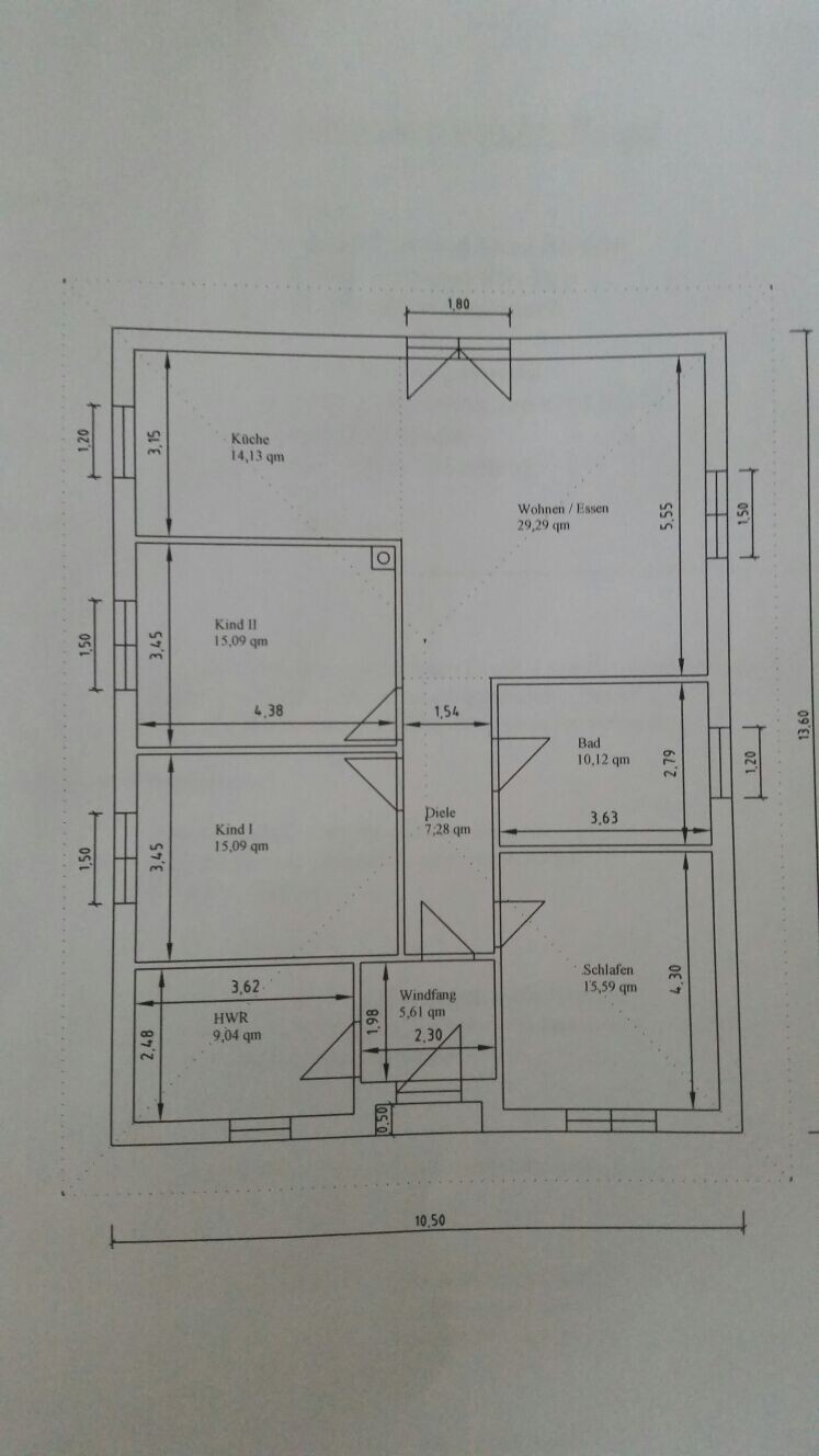

Hallo liebe Leute,
Ich würde mich über Kritik und Ratschläge bezüglich unseres Grundrisses freuen. Wir möchten noch in diesem Jahr einen Bauantrag stellen.
Vielen Dank schon mal...
Detaillierter Hausgrundriss mit Küche, Wohnen/Essen, Bad, Schlafen und Flur.
sven0924
14.09.16 21:58
Etwas wenig Platz im Eingangsbereich für eine Garderobe, die für 4 Personen bestimmt ist (zzgl. Gäste).
Legurit
14.09.16 22:41
Zonierung = 0
Sarah1502
15.09.16 06:35
Was soll Zonierung genau bedeuten?
Legurit
15.09.16 07:22
Das du alle Gäste an allen Schlafzimmern vorbei führst.
Maria16
15.09.16 07:25
Der Grundriss wirkt so, als ob einfach alle Räume der Reihe nach untergebracht worden sind.
Zonierend hieße z.B., dass gerade bei einem Bungalow eine Trennung zwischen privatem und öffentlichen Raum geschaffen wird. Bis jetzt läuft jeder Gast an den Schlafzimmern vorbei. Intimsphäre gibt es so nicht. :-(
