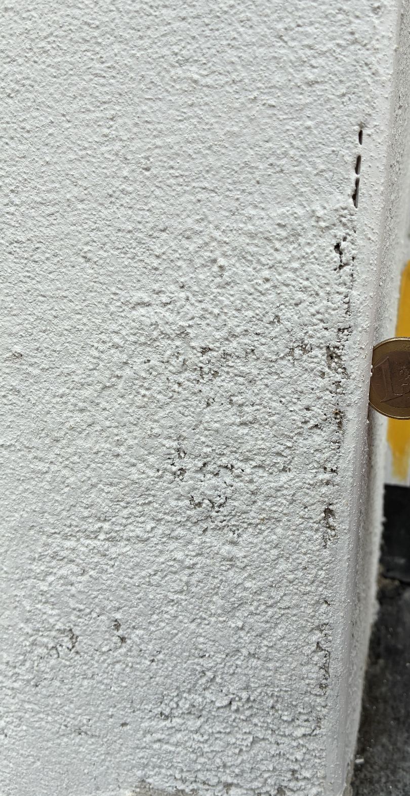

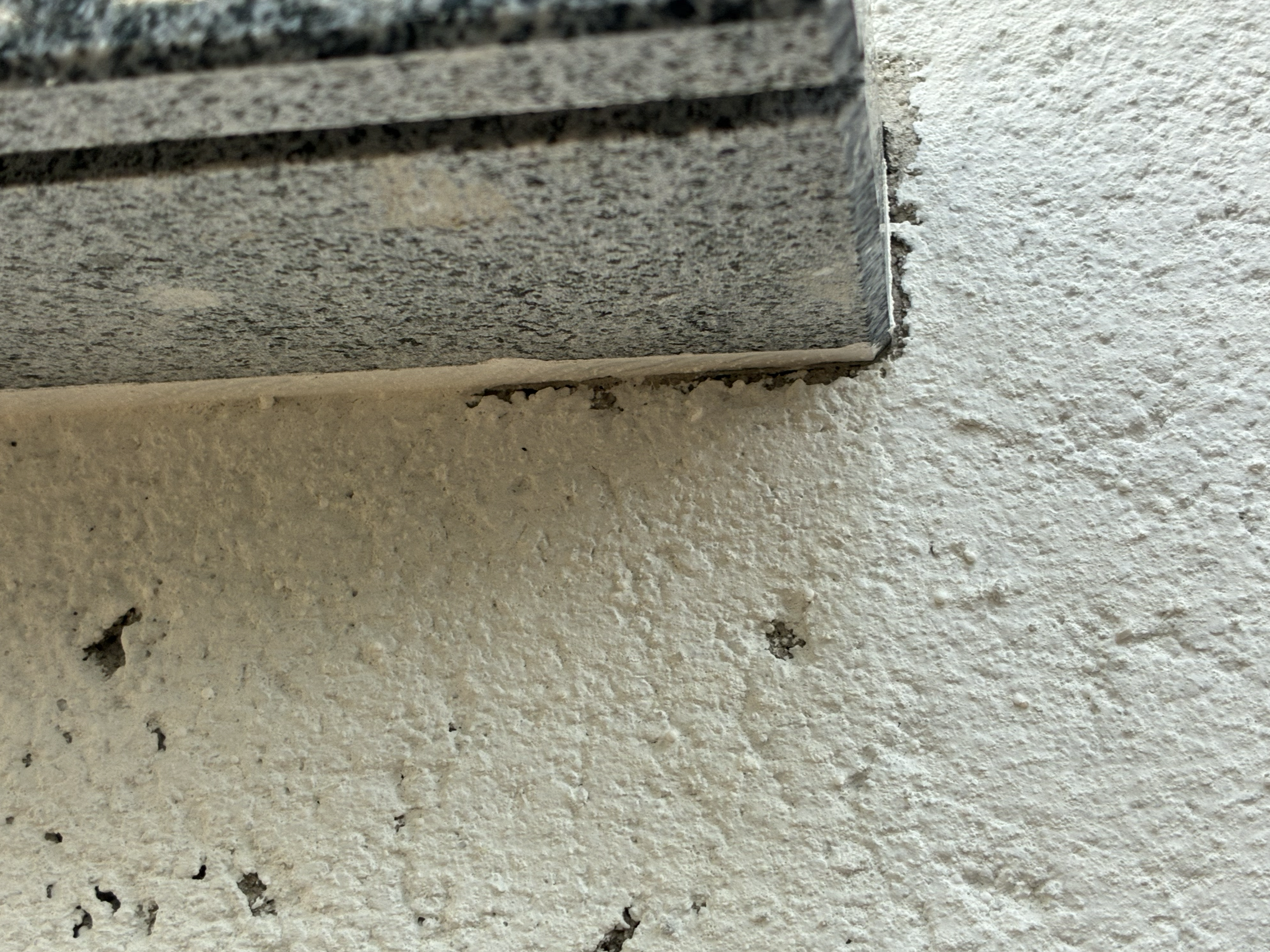

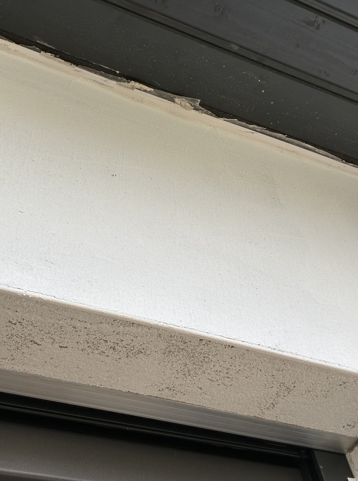

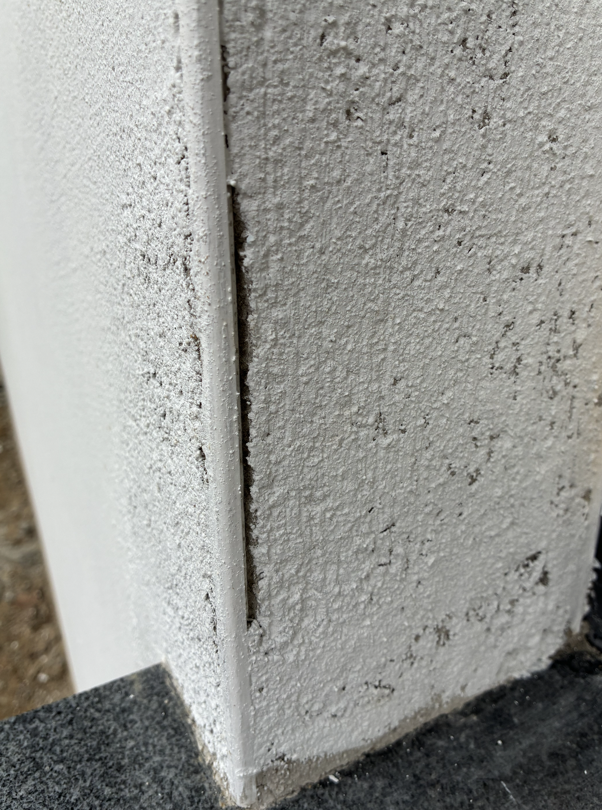

Grüße ins Forum! Bei uns wurde jetzt an den Außenwänden die Grundierung gemacht, aber für mich als Laien sieht das nicht ausreichend aus.
Dass einzelne "Körner" Aussparungen haben könnte ich mit etwas Optimismus noch nachvollziehen aber gerade an den Kanten gibt es Spalte, in denen ich den Goldrand einer Münze versenken kann (habe Bilder im Anhang).
Die Baufirma meint, dafür ist der Strukturputz da. Aber wenn dem so sein sollte, frage ich mich, wofür man dann überhaupt eine Grundierung macht, wenn an manchen Stellen davon gar nichts hinkommt. Ich befürchte dann nun dort spätere Hohlstellen, die zu Problemen führen.
Ist der Zustand in den im Anhang befindlichen Bildern normal oder bedarf das nochmal mehr Druck meinerseits? Es betrifft insbesondere die Bereiche um die Fenster rum, an mehreren Fenstern.
Lieben Dank für eure Antworten!
MachsSelbst
08.03.26 12:09
Wenn der Strukturputz drauf kommt, sieht man das nicht mehr.
2
219eu
08.03.26 15:04
Mir geht's nicht darum ob man es überdecken kann, dann könnte man ja auch einfach die Grundierung weglassen. Mir geht's darum dass die Grundierung doch sicher auch eine Funktion erfüllt, die dann an den Stellen nicht gegeben ist?
MachsSelbst
08.03.26 21:44
Was genau soll passieren wenn die Grundierung über einen 2mm Spalt nicht gegeben ist?
2
219eu
08.03.26 22:20
Die Grundierung soll ja verhindern dass der Putz dann farblich Abweichungen hat weil er dort dann unregelmäßig trocknet wenn es darunter die Feuchtigkeit schneller zieht + sicherstellen dass es richtig haftet. Passieren "soll" dann das Gegenteil davon
MachsSelbst
09.03.26 09:09
In diesem Fall würd ich tatsächlich sagen, man sollte mal der Firma glauben, die das wahrscheinlich seit Jahrzehnten jeden Tag macht, dass solch kleine Fehlstellen kein Problem darstellen...
