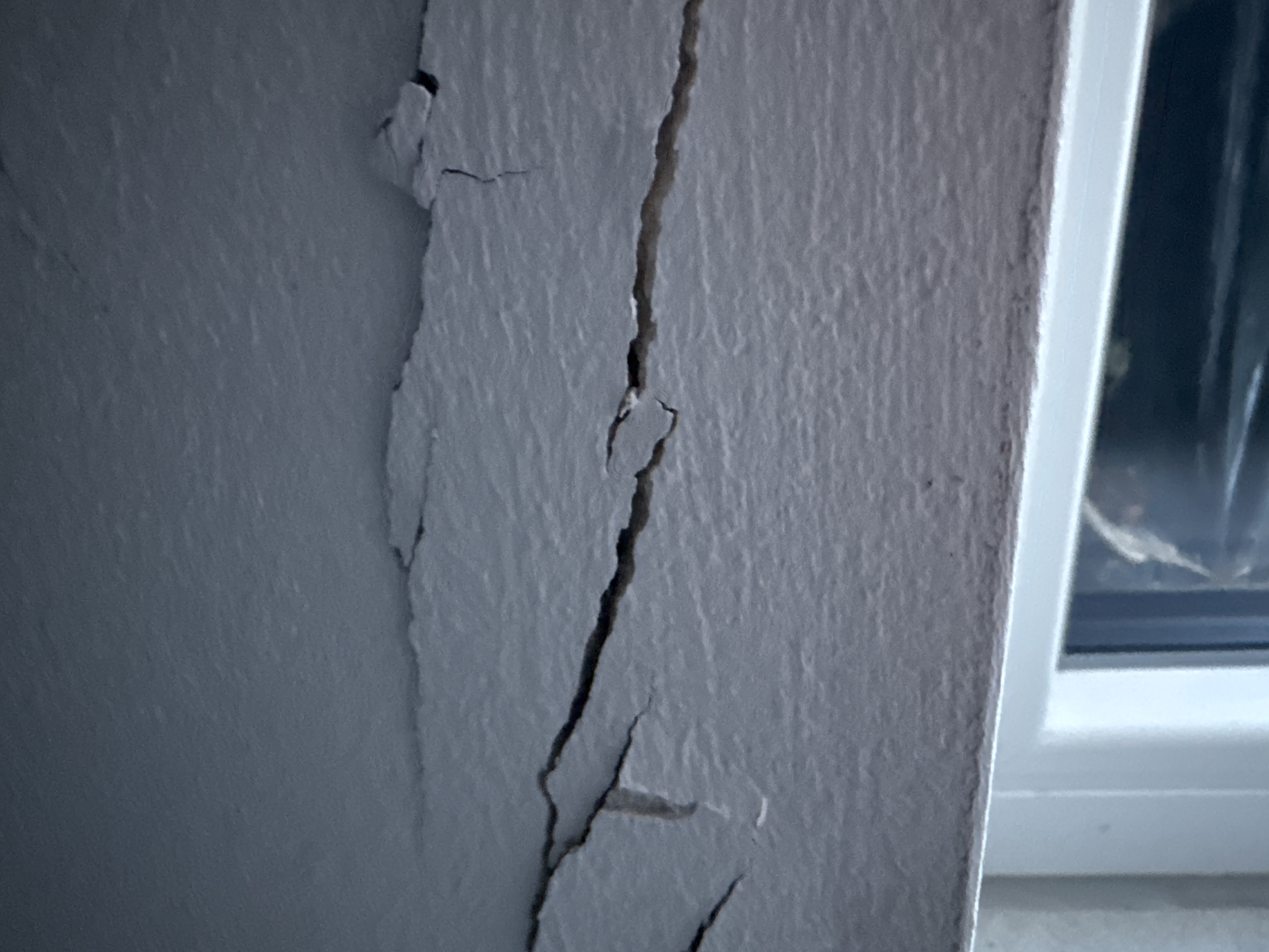

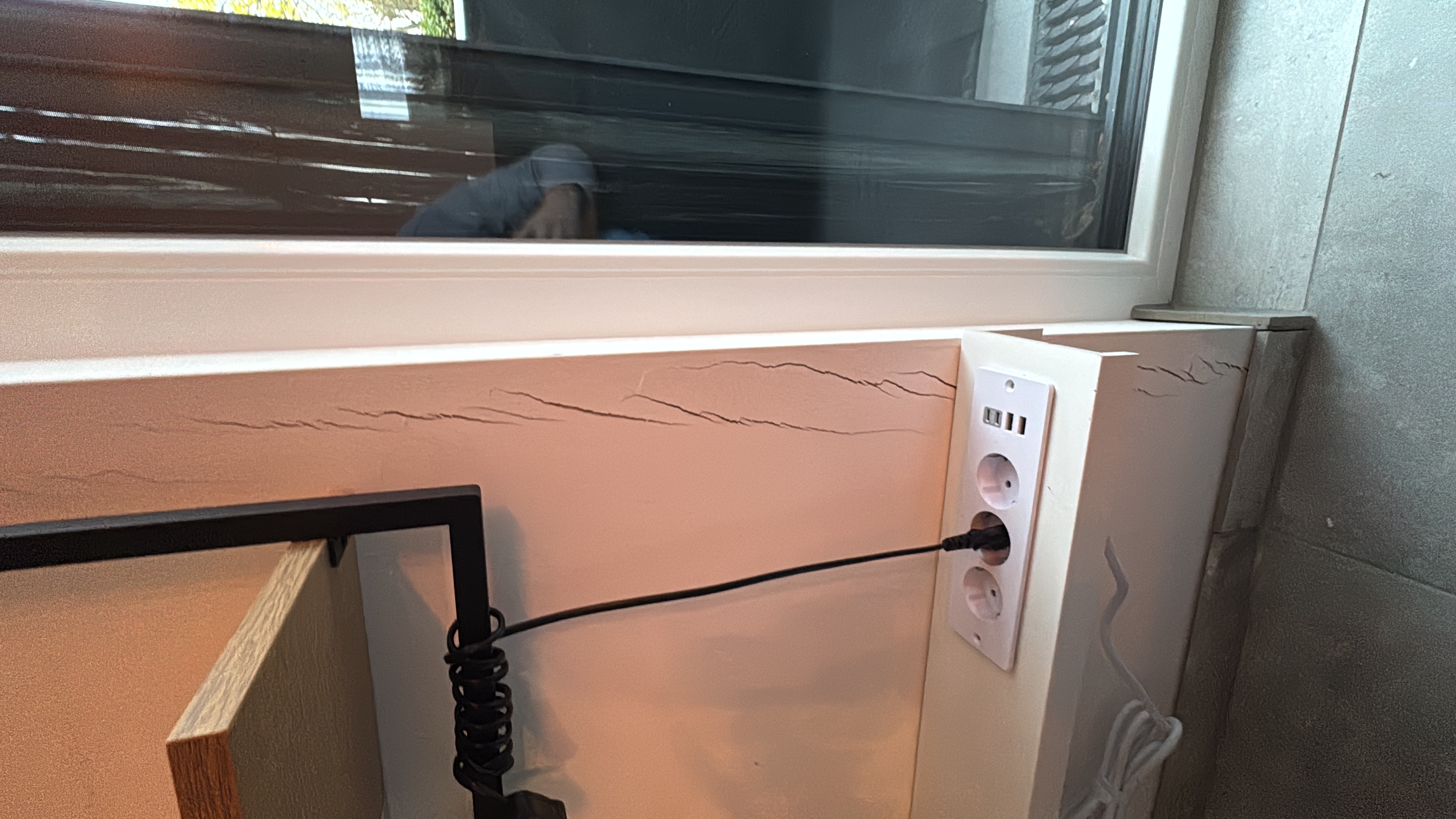

Nun hat sich vor ca. Einem Jahr hinter der Couch an der Fensterfront (2 türelemente rechts, ein Fenstes Element links) mehrere größere Risse gebildet. Diese beginnen unten sehr stark, hören in der Mitte auf und sind oben in deutlich abgeschwächter Form wieder. Beim Klopfen an der Laibung links hört man insbesondere unten eine starke Hohlklang.

sieht nach Setzungsrissen aus. Der Putz muss runter um das Mauerwerk zu begutachten. Wenn die Glück hast ist es nur der Putz, welcher z.B. aufgrund mangelnder Haftungsbrücke etc. abrutscht. Wenn das Mauerwerk betroffen ist müssen ein Gutachter und Statiker ran. An dieser Stelle wird das Obergeschoss abgetragen.
Wenn an der Außenfassade nichts zu sehen ist, dann wird es sich wahrscheinlich nur auf den Putz begrenzen. Auch die Sockelleisten außer Winkel lassen vermuten, dass die Eckschutzschiene nicht korrekt angebracht wurde und nun abreißt.

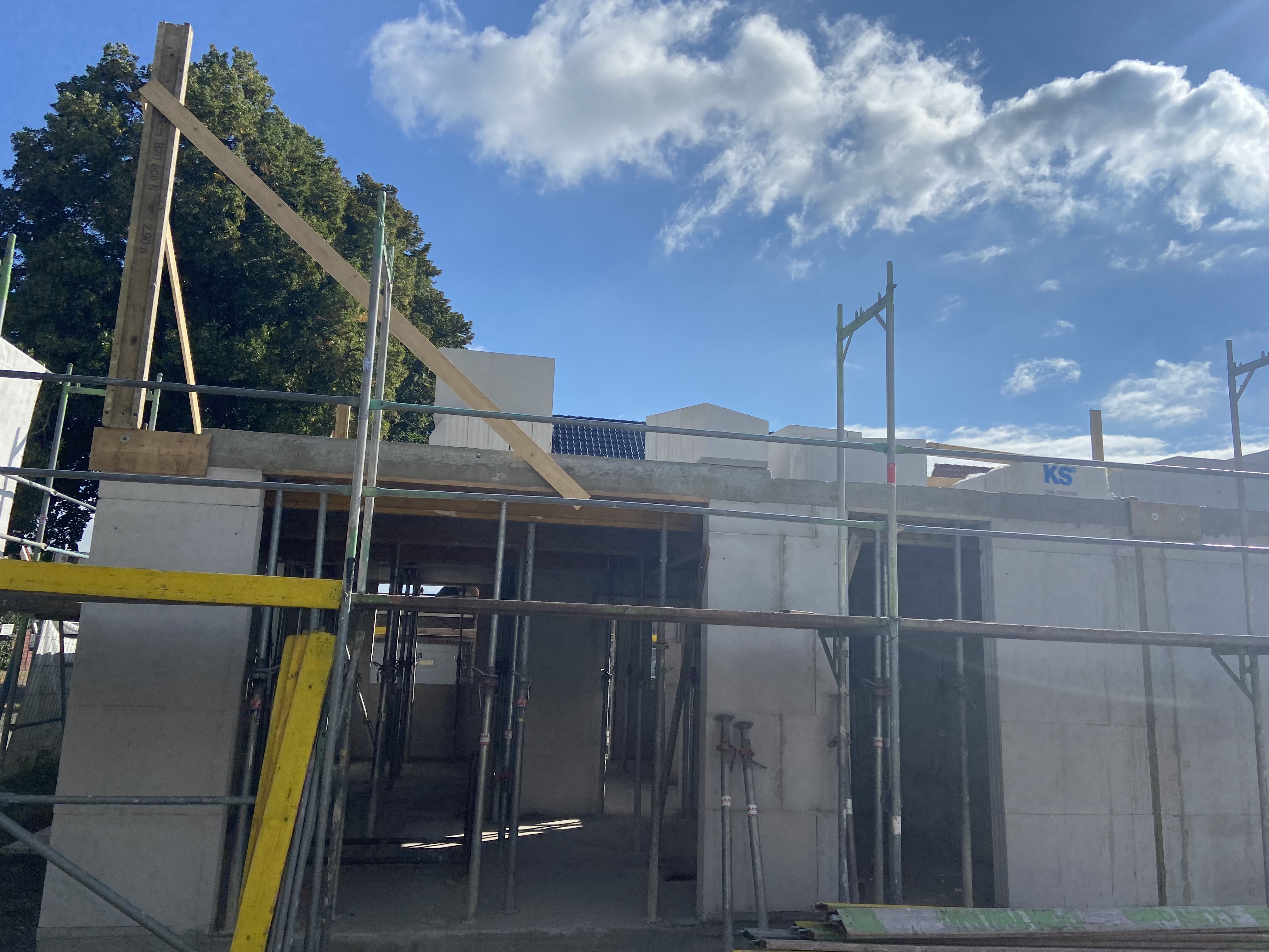

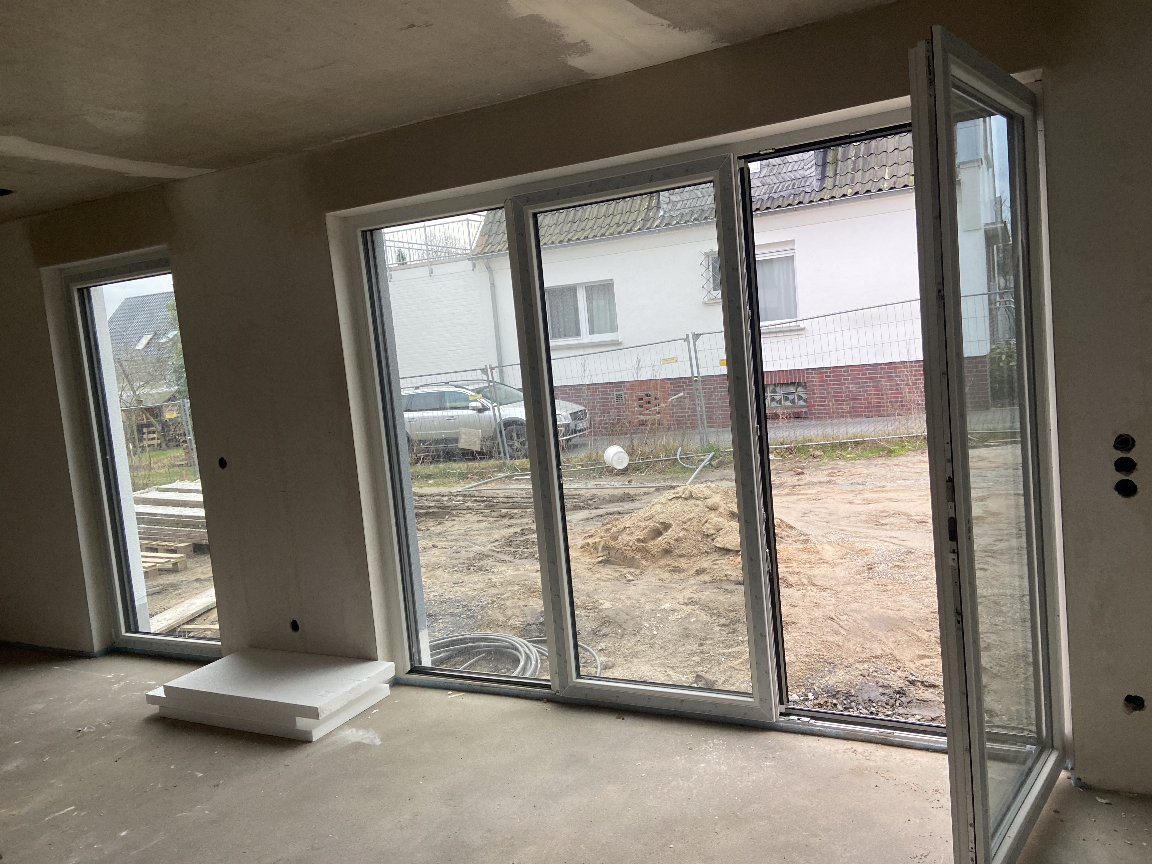

nach den Bildern zu urteilen wurde der Pfeiler um 8-10 cm mittels Putz vergrößert, stimmt das? Diese Info sollte von Dir kommen.
Die Tragfähigkeit des MW Pfeilers kann man aus dem Rissbild nicht beurteilen, vielleicht mal die Statik einstellen.
