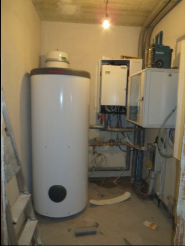

Manu197614.08.15 18:44
Bauexperte schrieb:
Dir steht eine separater Hauswirtschaftsraum mit guten 12 qm zur Verfügung. Aber - wenn sich an Deiner Aufteilung nichts geändert hat, ist der Wärmeerzeuger schon in diesen Raum gewandert, weil im HAR kein Platz dafür ist. Insofern hätte Dein HAR auch entfallen können
Du meinst mit Wohneinheit, den Warmwasserspeicher bzw. die Wärmepumpe? Nee, das ist tatsächlich in den HA Raum gewandert und in meinem Hauswirtschaftsraum steht Nix was Haustechnik betrifft. Architekt wusste nur nicht genau, ob es passt und hat ihn da sicherheitshalber mal in den Hauswirtschaftsraum geplant. Der Sanitär und Heizungsfachmann sagte aber "kein Problem, das bekommen wir da alles unter"
Hab mal ein Bild eingefügt. Inzwischen ist da natürlich gefliest, aufgeräumt und unter dem Stromkasten haben wir sogar noch nen kleinen Schrank
stehen. Stromkasten ist ganz links am Bildrand neben dem Netzwerkkasten
Keller-Heizungsraum mit Boiler, Heizgerät und Rohrleitungen
