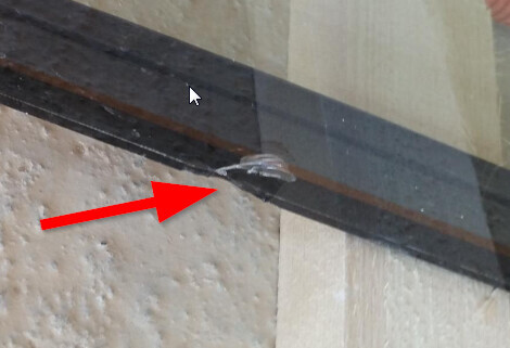

Fenster sind drin. Leider gab es Beanstandungen wie zB. der beigefügte Glasschaden, der mit meiner Handycamera im montierten Zustand nicht fotografierbar ist, da das Bild immer verschwommen wird (Glas lässt sich schlecht fotografieren).
Diese Muschel ist von innen und außen aus 2 Meter Entfernung deutlich sichtbar. Muss ich das wirklich nach Richtlinie und Rechtsprechung akzeptieren? So zumindest die Auskunft des Beauftragten des Fensterlieferanten zur Abnahme.
Wenn ja fände ich das schade, weil ich dann auf eigene Kosten eine neue Scheibe kaufen darf.... 🙁.

Es geht wohl um diese "Muschel", die man auch nach einbau sieht. Mich würde es stören.

Anyway - wir müssen selbst kleinste Kratzer beheben. Also wird Deine "Muschel" kaum mit Toleranzen abzutun sein ... ich schaue morgen mal in die Richtlinien; vorher schaffe ich es leider nicht.

Anscheinend sei das nach Richtlinie zulässig
Mycraft18.05.16 09:48
Hast du die Richtlinie vorliegen?
merlin83
18.05.16 10:05
Wenn ich alles richtig gemacht habe, dann habe ich diese gegoogelt und gelesen dass Muscheln erlaubt sind 🙁
