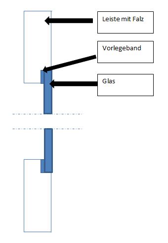

Mein Onkel (eigenes Glasatelier) klebt Spiegel und Glasplatten meines Wissens mit speziellem Spiegelklebeband. Lösen kann man das bei Bedarf mit einer Angelsehne.
Allerdings muß das Klebeband ja nicht nur die Glasplatte, sondern auch Haken und Jacke halten. Von daher sollte man tatsächlich überlegen die Platte in Holz einzufassen oder zumindest unten etwas zum Aufstellen montieren.
Seit Erstellung diese Post frage ich mich, wie man auf die Idee kommt, Glas für Kinder zu nutzen.
Ansonsten würde ich ein Glasboden wie ein Brett behandeln und zwei Aufleger, wie auch immer, nehmen.
Nach dem Nachlesen der Threads geht es wohl um eine Hinterwand? Da erschlisset sich mir die Logik nicht. Rückwand behandeln wie eine Spiegelwand. Ansonsten: Haken gibt es auch für glatte Untergründe :)
