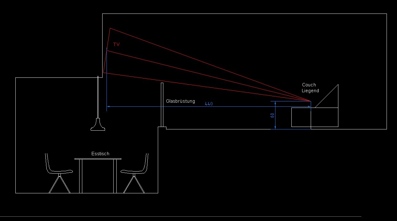

Guten Tag zusammen,
Bei uns wird das Wohnzimmer von Kochen/Essen durch eine Glasbrüstung abgetrennt, die als Absturzsicherung dient.
Wie im Bild dargestellt soll die Wand entstehen, dahinter hängt am Deckensprung später der TV, die Glasbrüstung liegt somit im direkten Sichtfeld der Couch zum TV.
Auf das Glas kommt kein Handlauf.
Da ich Angst habe, dass im leicht abgedunkelten Raum Reflexionen des TV-Bildes beim Glas entstehen, haben wir uns alternativ das Glas entspiegelt anbieten lassen.
Nun ist das Angebot da, und für das Entspiegeln wollen die 750€ extra. Ist das normal?
Ich stelle mir nun die Frage, ob das wirklich sein muss, oder wir uns das sparen könnten?
Kann da jemand eine Empfehlung dazu geben?
Auch frage ich mich, ob es wirklich VSG aus 2x8mm ESG sein muss, oder ob es nicht 2x6mm auch machen würden und sich dadurch Vorlauf bisschen einsparen lässt?
Danke für die Hilfe!
Grüße

Du wirst immer Reflexionen im Glas haben, und auch gebündelt an der Glaskante; diese ist übrigens abzudecken!
Die Glasstärke ist anscheinend korrekt gewählt, anzuwenden ist die DIN EN 18008.
Früher TRaV .

Also im geschilderten Fall kann es sich nur an der Oberkante Spiegeln. Wie und ob hängt davon ab, wie die geschliffen/gerundet/gekantet sein wird. Daran wird mMn eine Entspiegelung nichts ändern.
Was Anderes: was passiert, wenn man mal auf der Couch liegend fernsehen möchte? Wird das dann vom Winkel her nicht etwas knapp?

Ziemlich genau das Gleiche hat der Architekt bei der Besprechung eben auch gesagt.
Wir werden nun das Geländer nicht entspiegelt nehmen, aber mit einem kleinen Handlauf oben. Somit sollte das kein Thema werden.
Bzgl. Liegend sehen hab ich jetzt nochmal nachgebessert. Augenposition ist bisschen nach unten gewandert, das ist aber nun eh schon der Extremfall.
Bei unserer momentanen Couch liegen die Augen ca. bei 70cm, wenn man sich hinlegt. Der Normalfall mit unseren TV-Kuck-Positionen dürfte eher sein, dass die Augen auf ~90cm liegen. 🙂
