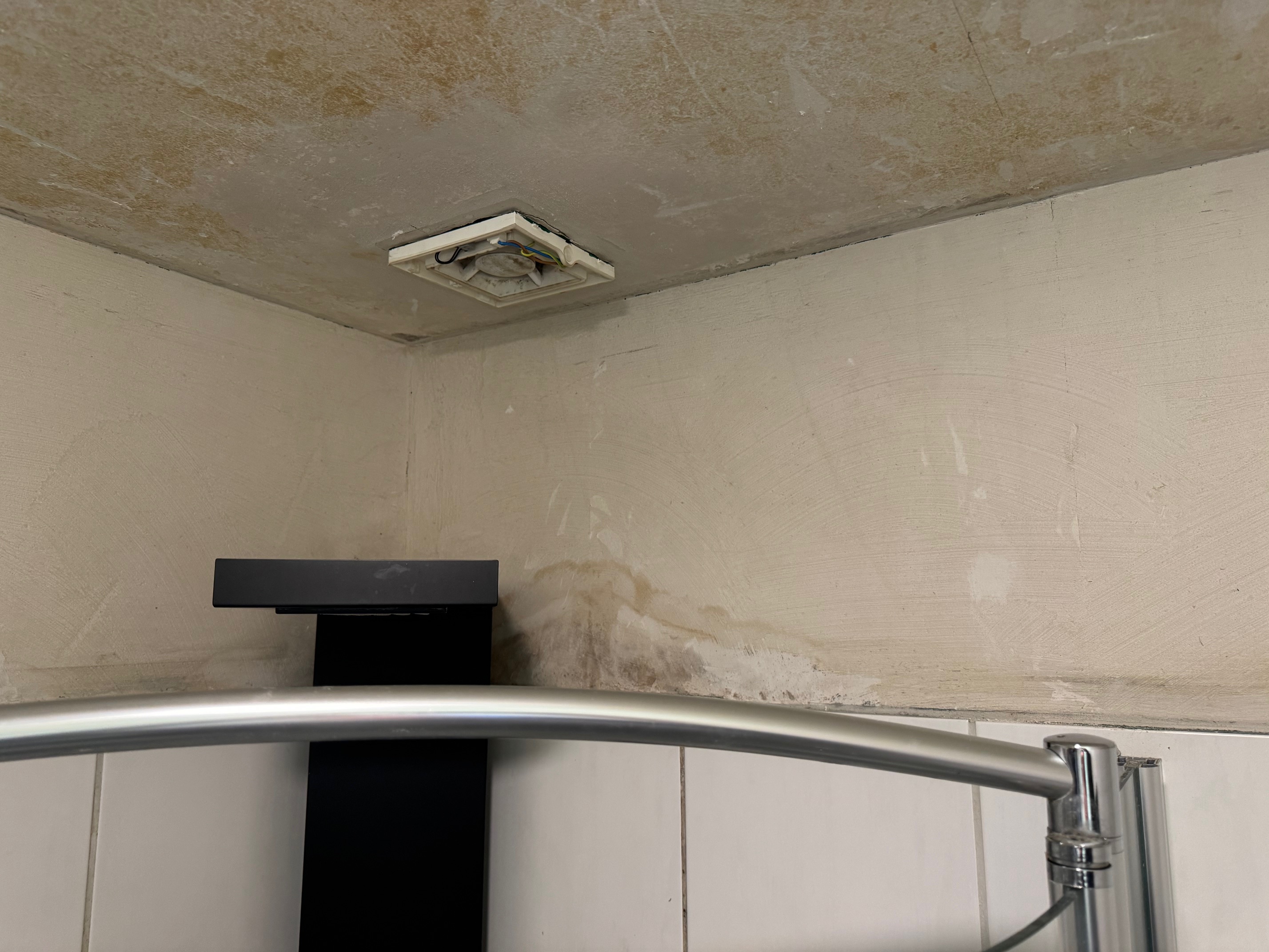

Malle190405.05.26 14:44Hallo zusammen
ich bin gerade dabei mein Bad aus einem Altbau neu zu streichen. (war zumindest der Plan)
Ich hab die Tapete abgerissen weil sie sich bereits gewellt hat im Spritzwasserbereich über der Dusche am übergang zu den Fliesen, man sieht auf dem Bild genau wo der Putz Feuchtigkeit gesogen hat. Großartig Schimmel hatte ich gottseidank nicht, nur in der Tapete aber sehr wenig auf der eigentlichen Wand. Vermute mal die Abluft an der Stelle ist dann einfach Gold wert gewesen.
Zu meiner Frage: Wie gehe im am besten vor? Ich würde ungerne den Gipsputz komplett entfernen. Aber drüber spachteln mit zB Kalkputz geht ja auch nicht.
Bin ich korrekt wenn ich davon ausgehe das es Gipsputz ist weil dieser "schleimig" wurde beim besprühen mit Wasser?
Mir macht eigentlich nur der Bereich innerhalb der Duschkabine sorgen, ich bin 2m groß und dementsprechend hoch spritzt das Wasser an der Wand. Das werde ich nicht verhindern können.
Wie würdet ihr vorgehen?
Ich bin leider nicht der begabteste Handwerker, aber nicht auf den Kopf gefallen.
Also ich bin bereit alles zu lernen. Geld um das einfach machen zu lassen
Bin für jeden Ratschlag dankbar!!

- Macht es sinn eine flüssige "Sperre/Abdichtung" auf die Wand aufzubringen und darauf zu streichen?
- Welche Art Farbe würdet ihr wählen?

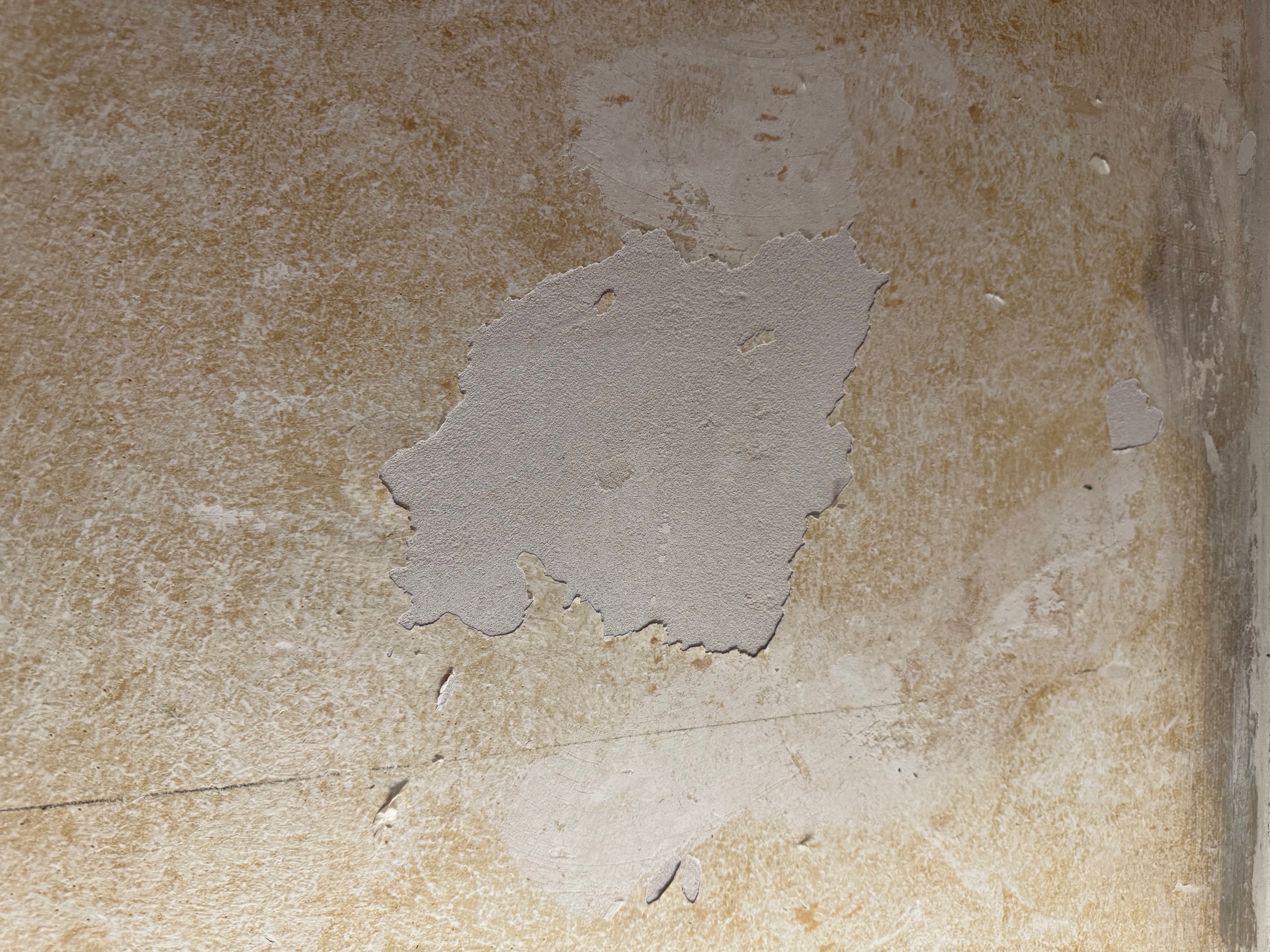

- Hat einer ne Ahnung was das für eine "Schicht" an der Decke ist die teilweise abbröselt? Vermute mal die muss auch noch runter?

Einfach drüber streichen ist im Spritzwasserbereich nicht optimal, weil Gipsputz Feuchte zieht, das hast du ja schon gesehen, und wenn du da jetzt irgend ne Sperre draufklatschst ohne sauberen Untergrund, hält das genau bis zur nächsten längeren Duschorgie.
Diese abbröselnde Schicht oben sieht stark nach alter Dispersionsfarbe oder sogar Leimfarbe aus, die gehört runter, sonst haftet dir nix dauerhaft. Im Duschbereich selbst würde ich ehrlich gesagt gar nicht mehr mit Farbe planen, sondern zumindest ne Abdichtung nach heutigem Standard, also Flüssigfolie plus passende Grundierung. Darauf dann entweder Fliesen oder spezielle Feuchtraum-Beschichtung, wobei letztere gern nach ein paar Jahren schlapp macht, auch wenn’s im Baumarkt anders klingt.
Kalkputz auf Gips ist so ne Kombi, die selten glücklich endet, schon wegen der unterschiedlichen Diffusion. Prüfe auch mal wie tief der Putz wirklich durchfeuchtet war oder obs bloss nur oberflächlich ist.
