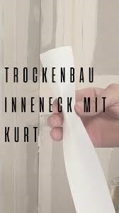

Mit Band meinte ich sowas:
Das wird man nach 2 bis 3 Heizperioden nicht einbringen können. Das müsste vorher.
Nahaufnahme einer Hand, die eine Wandkante im Trockenbau bearbeitet.
Harakiri
25.02.25 10:13
Doch, geht wunderbar. Es ist auch u.A. für Sanierung von Rissen bei Knauf vorgesehen (siehe K442a). Eingespachtelt und gestrichen muss es trotzdem, natürlich.
