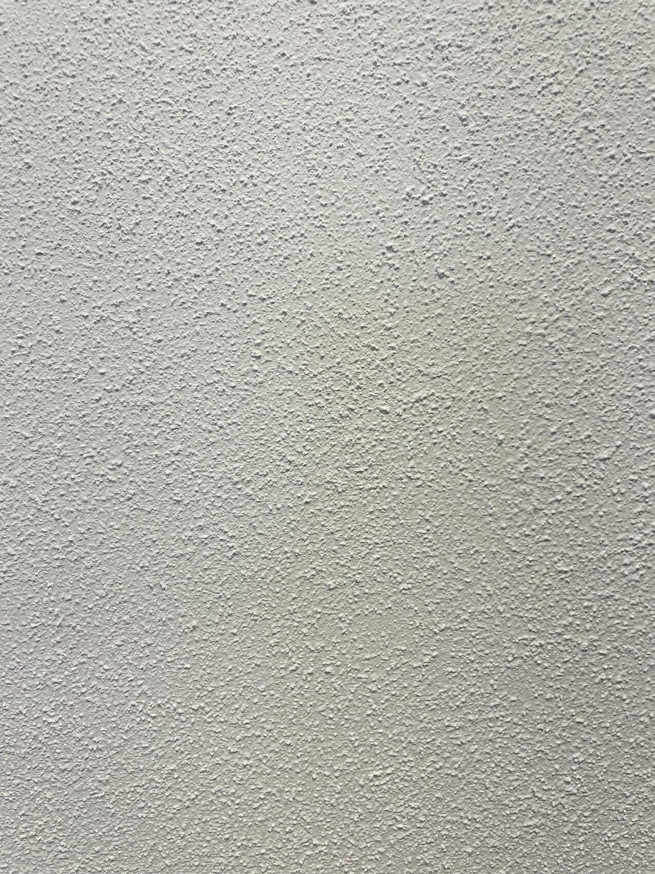

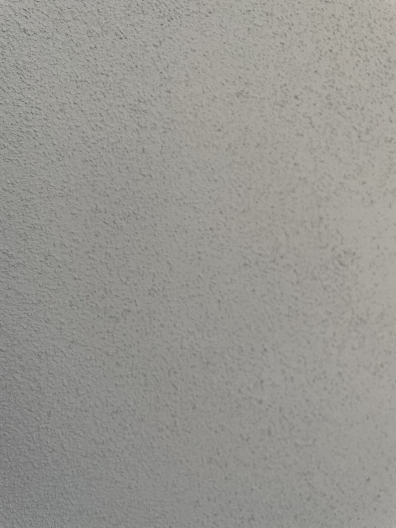

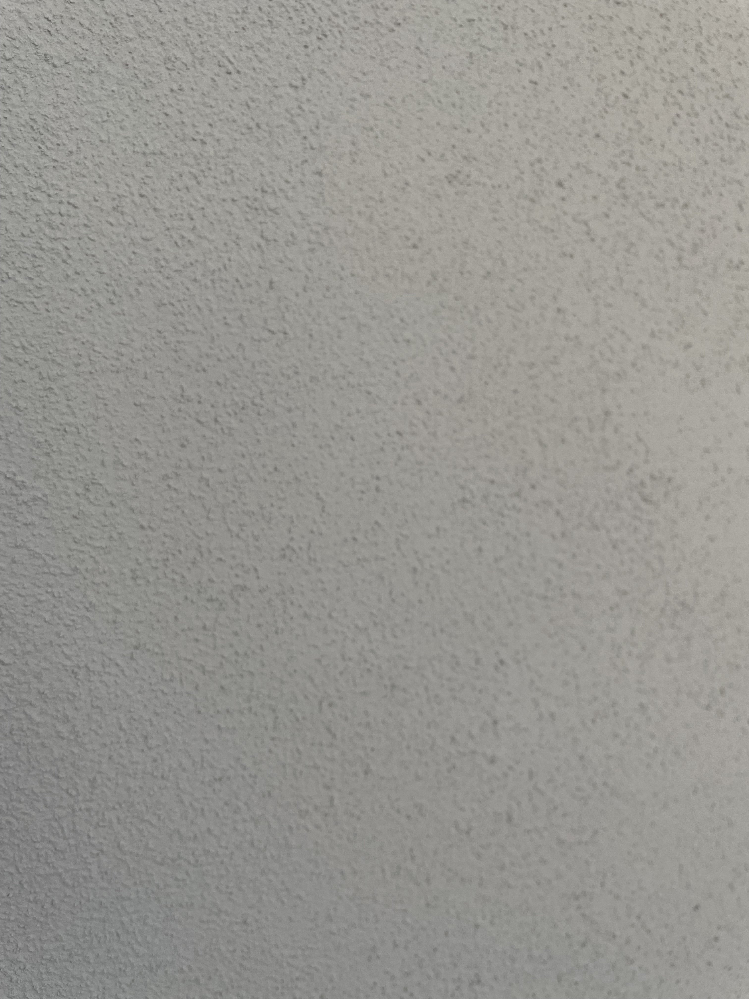

Klar - weiß, grau und gelb (die Farben kommen aber auf den Fotos nicht gut rüber), Wandabstand ca. 15cm:
Nahaufnahme einer grauen, rauen Putzwand mit unregelmäßiger Oberfläche
Nahaufnahme einer rauen, hellgrauen Putzwand mit unregelmäßiger Struktur.
Nahaufnahme einer hellgrauen Putzoberfläche mit rauer Struktur und Körnung
MaxiFrett 02.03.2022 15:34
Danke! Das sieht doch super aus.
Und du hast wie von Prager91 beschrieben gearbeitet?
Auf Q2 verputzte Wand einen (Zwischen-) Grundputz drauf gerollt und dann mit dem Quarz Putz drüber?
Warum den Grundputz? Weil der nicht so teuer ist wie zweimal Quarz?
Und welche Marke hast du da genommen? Auch von Haering?
Benutzer200 02.03.2022 16:15
Ich habe 2x mit Haering gerollt. Auf die Idee, einen anderen Grundputz zu nehmen, bin ich gar nicht gekommen. Der Grundputz müsste m.E. eine gewisse Körnung haben, denn ansonsten wird der Haering nicht so schön gleichmäßig. Nach einem Anstrich sah es es nicht schön aus...
Aber bei mir habe ich im Bestand gearbeitet, nicht im Neubau. Ist am Ende aber egal. War alter Putz (der noch durch Elektro zerstört und von mir dann geglättet wurde). Niveau irgendwo zwischen Q2 und Q3.
Hab alles beim Malerversand bestellt; so teuer ist Haering auch nicht, dass ich 100€ sparen muss. Vor allem, da ich gefärbten Putz genommen habe. Da ist 2x Anstrich Pflicht. Und insgesamt wahrscheinlich günstiger als Grundputz + Haering + Farbe.
