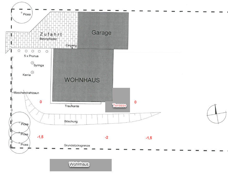

definitiv unser schwierigstes Thema beim Hausbau, die Gestaltung des Hangs gen Südseite. (die beiliegende Skizze ist in M1:100, die Höhenpunkte sind in Rot dargestellt, Böschungslänge komplett ca. 20m mit Ein- und Auslauf).
Nach unzähligen Besichtigungen, Recherchen und Gesprächen stehen an möglichen Materialien folgende Optionen zur Auswahl:
1.)Hangflorsteine: sind günstig, in Eigenleistung machbar aber optisch überhaupt nicht unser Geschmack
2.) L-Steine: durch Kontakte zum nahegelegenen Betonwerk im erträglichen Preisrahmen, Bagger/Kran zum Setzen und Fundamentvorbereitung wäre auch machbar teils in Eigenleistung, optisch so lala
3.) Gabionen: min. 1m dick und daher kostentechn. der absolute Kracher (>10k€, Angebot folgt), optisch totschick und genau unser Ding
4.) L-Steine mit Gabionen als Blende: L-Steine als Hangsicherung mit schmaler Gabione (30cm) als Blendvorsatz, hmm bisher noch nicht gesehen oder keine Erfahrungen
Die nächste Frage wäre auch noch, an welcher Stelle fängt man den Hang ab? Dort wo gezeichnet oder zieht man den Hang bis an die südliche Grundstücksgrenze um dort ggf. gleich mit den L-Steinen die Einfriedung zu gewährleisten. Die Optik wäre dann theoretisch. egal, da wir dann nicht auf die L-Steine draufschauen sondern nur der Nachbar (Haus ist noch im Rohbau). Nachteil wäre dann, dass man Unmengen von Erde zur Hinterfüllung benötigt. Bis 2m Höhe an Grundstücksgrenze wäre auch bei uns auch genehmigungsfrei.
Bin auf eure Meinungen gespannt J.
