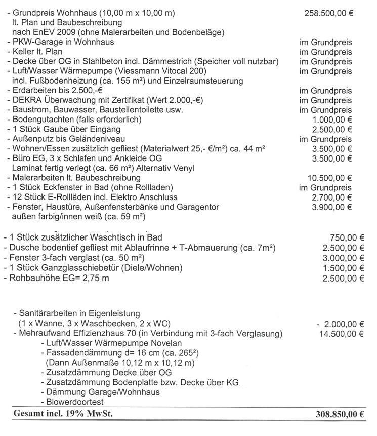

Indiana3114.03.14 21:10Hallo zusammen,
auch wir (meine Freundin und ich) stehen vor der Frage welche Gesamtkosten unser "Traumhaus" haben sollte/darf.
Von 2 lokalen Generalunternehmern (Region Trier (Rheinland-Pfalz)) haben wir Angebote für die bezugsfertige Erstellung
im Bereich 310TEUR, wobei wohl noch ein paar Kosten wie Hausanschlüsse (ca.5T), Sonderwünsche (ca. 10TEUR) (einige wie elektrische Rollläden, Raumhöhe im EG 2,78m sind schon inkl.) + Außenanlagen (10TEUR) dazu kämen. Macht insg. ca. 335TEUR
Unser Problem ist nun, dass wir selbst bei diesen nicht ganz günstigen Angeboten von der Bauleistungsbeschreibung nicht komplett überzeugt sind. Bei beiden wäre die lichte Rohbauhöhe im Keller nur 2,20 bzw. 2,25. Die Ausstattung des Bad ist relativ dürftig und die sonstige Verarbeitung eher durchschnitt.
Ein Grundstück 648qm besitzen wir schon, daher die Frage an die Experten hier, mit welchen Kosten müssen wir rechnen um wirklich in ordentlicher bis guter Qualität bauen zu können? Und was haltet Ihr von den beschriebenen Angeboten? Eher wenig Leistung für die beschriebene Leistung/Qualität oder immer noch im "normalen" Bereich.
Freue mich auf eure Antworten...

Ich sehe keine Angebotsdarstellung
Dafür brauchts die Bauleistungsbeschreibung, um irgend etwas beurteilen zu können.
Die Entwürfe kann man leider auch nicht erkennen, aber lies Dich doch mal hier ein... hier steht sehr viel, wie viel 1 qm Wohnfläche kosten darf und muss.
Außerdem sind ja nicht nur die Versorgungsanschlüsse, sondern auch die weiteren Baunebenkosten zu berücksichtigen. Tauchen diese schon in den Gesamtkosten pauschalisiert oder geschätzt auf?
Und was bedeutet: Verarbeitung eher Durchschnitt? Wie viel Technik ist denn verbaut? ... ein Passivhaus kostet ja mehr als ein Kfw70-Haus.
Es dunkelt in Deiner Frage etwas

Indiana3114.03.14 21:50Sorry wg. der kleinen Grundrisse, ist auf meinem Laptop ganz anders dargestellt. Mal sehen wie ich das hin bekomme. Bauleistungsbschreibung wollte ich noch folgen lassen. Muss ich aber Mo. auf der Arbeit erst einscannen. ( so, Angebot und Bauleistungsbeschreibung sind nun da)
Ansonsten hab ich schon von den 1500EUR - 1900 pro qm gelesen. Zählt das eigentl. für jede Art Haus? Also Stadtvilla wie Bungalow?
Und was bisher nicht finden konnte, was darf mein Keller inkl. Garage kosten?
