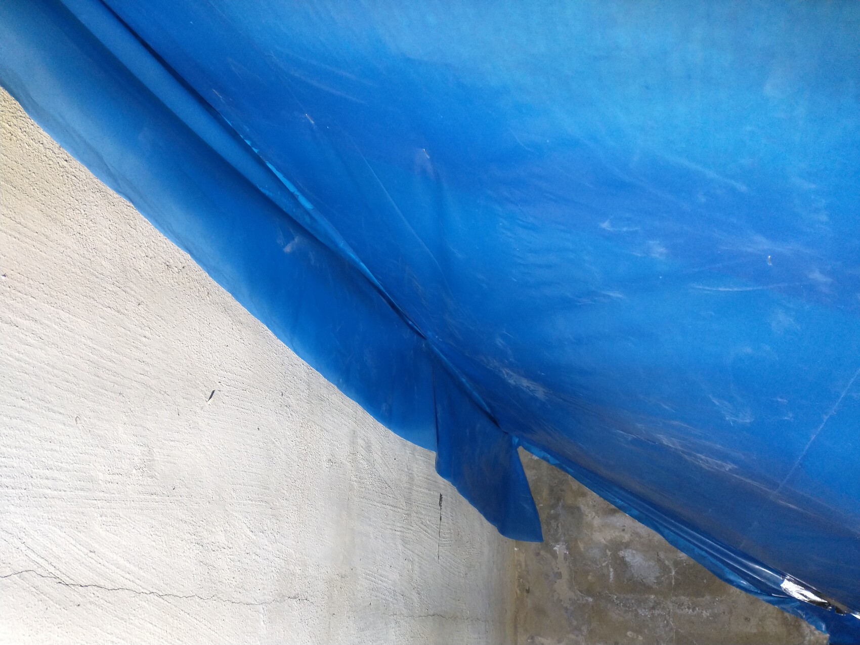

Wenn Du von der "Rückseite" Bildmaterial zeigst, läßt sich dazu eventuell mehr sagen. Bestandsgebäude-Forensik ist weniger kompliziert als so mancher Laie meint.
Nanopixel
03.04.23 21:55
Kein Problem. Ich kann mir nicht vorstellen, dass daraus jemand allzu viel Erkenntnis gewinnt. Falls doch, ziehe ich meinen Hut.
Großes blaues Abdeck-Tuch hängt in einer Ecke vor einer grauen Betonwand.
03.04.23 23:50
Aus der Gesamtschau konntest Du also erkennen, daß die Drempelwand keine Pfette unterfüttert (was auch sehr ungewöhnlich wäre). Damit läßt sich ihre tragende Funktion ausschließen, eine aussteifende kann sie dennoch mit erfüllen (was sie jedoch auch unterbrochen tun kann).
