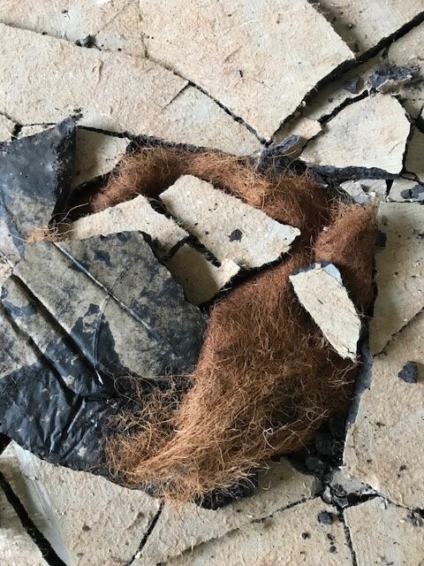

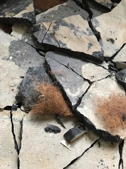

Anbei sind zwei Bilder angefügt. Meine Frage hierzu:
-> Kann dieser "Teer" in einen Bauschuttcontainer?
-> Ist die rote "Wolle" Sondermüll (und kann somit nicht in einen Bauschuttcontainer)?
Wäre sehr nett, wenn mir hierbei jemand weiterhelfen könnte.
Vielen Dank vorab.
Viele Grüße,
Tim

RobsonMKK
28.12.17 14:30
Teer darf nicht in den Schuttcontainer
rocky041288
28.12.17 15:28
Ja ist das Teer oder ganz normaler Estrich?
Und die "Wolle"?
KlaRa
28.12.17 17:50
Hallo Tim.
Teer wird und wurde nicht im Wohnungsbau eingesetzt!
Das, was die Fotos zeigen, das ist ein Gussasphaltestrich.
Die von Dir bezeichnete "rote Wolle" ist sicherlich der Juterücken eines recht alten Linoleum-Bodenbelags.
Beides ist unkritisch, damit keinesfalls als Sondermüll im Sinne einer Schadstoffbelastung zu bezeichnen.
Allerdings nimmt nicht jede Deponie bituminöse Baustoffe an.
Das wäre also zu klären!
