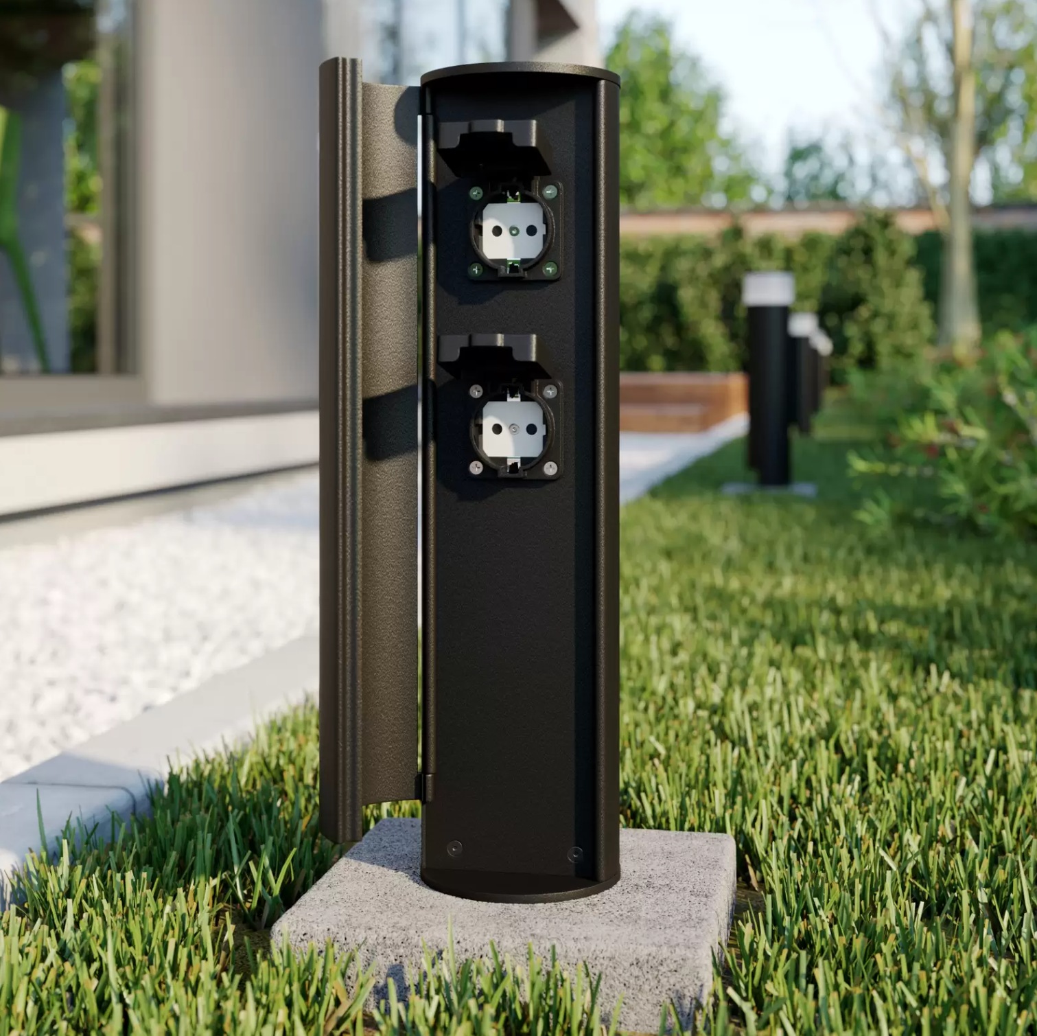

Welche Schutzklasse ist denn die richtige?
IP 44 reicht aus, ist die Mindestschutzart (Bsp.: für das Autofahren benötigst du mindestens ein Auto mit Gurt) für den Garten. IP 44 bedeutet, dass die Steckdose gegen Spritzwasser geschützt ist (aber nicht Wasserdicht). Wasserdicht wäre dann IP 65 (beim Autofahren sozusagen der Gurt und ein Airbag im Auto).
Wenn ein höherer Standard preislich noch vertretbar ist, dann nimm diesen. Sonst muss es mindestens IP 44 sein.

Hallo Frank,
solange sich keine Pfütze oder ein kleiner See rund um die Steckdosensäule bildet, dann reicht die IP 44 Säule.
Du musst halt sicherstellen, dass sich kein Wasser um die Säule drum herum bilden kann bzw. die Säule nicht beim oder nach dem Regen in einer Pfütze steht.
Evtl. baust du noch ein kleines Podest unter die Säule (wie auf dem Bild).
Außen-Säule mit zwei Schuko-Steckdosen in schwarzem Gehäuse auf Betonfundament.
