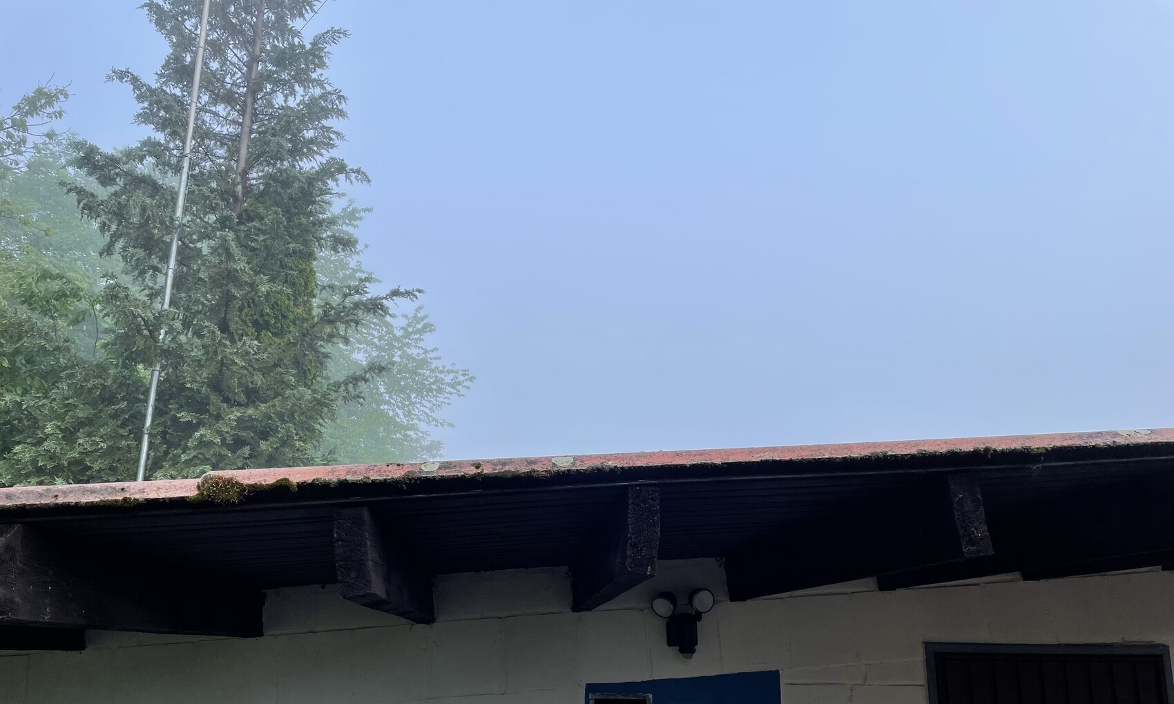

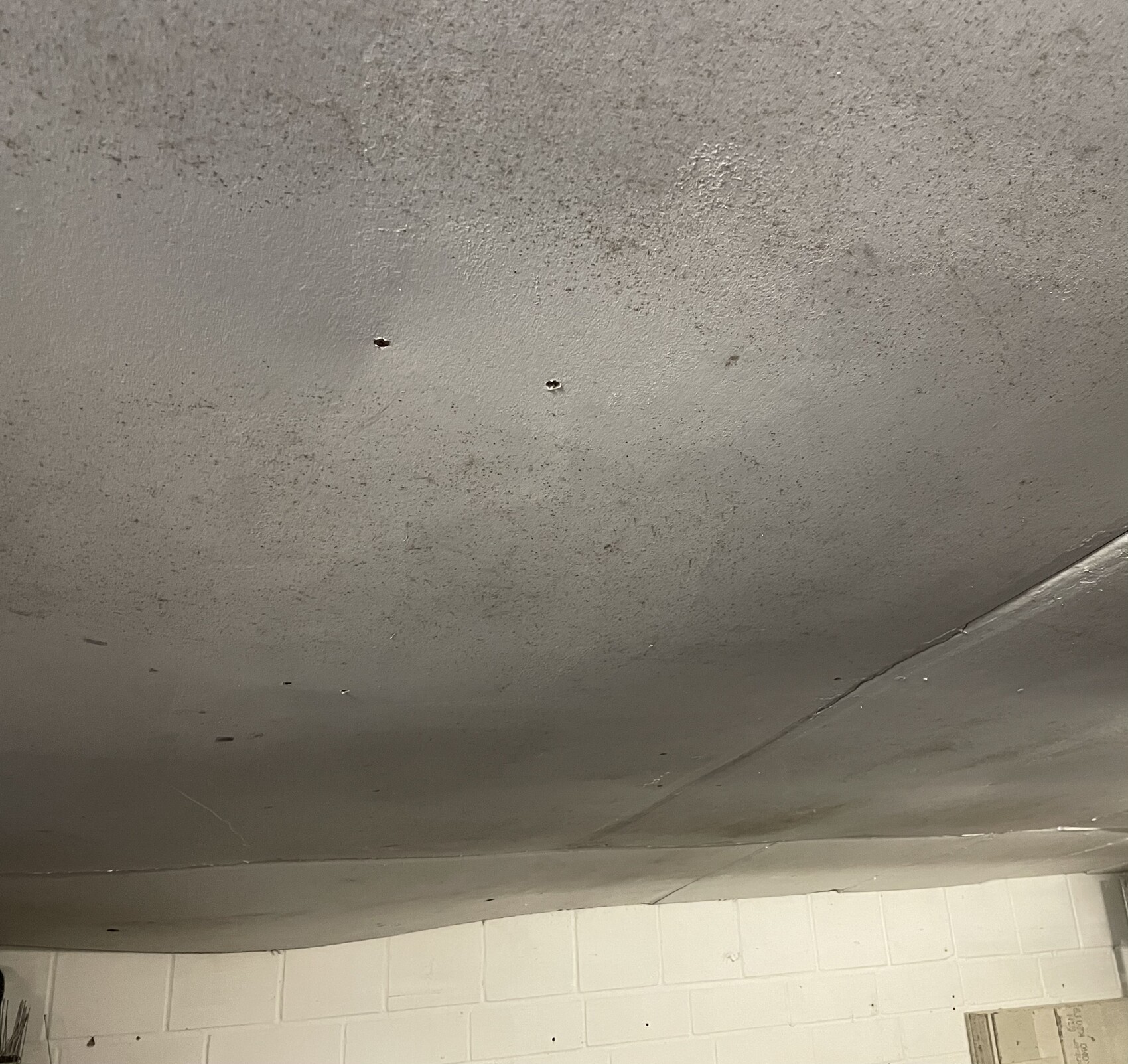

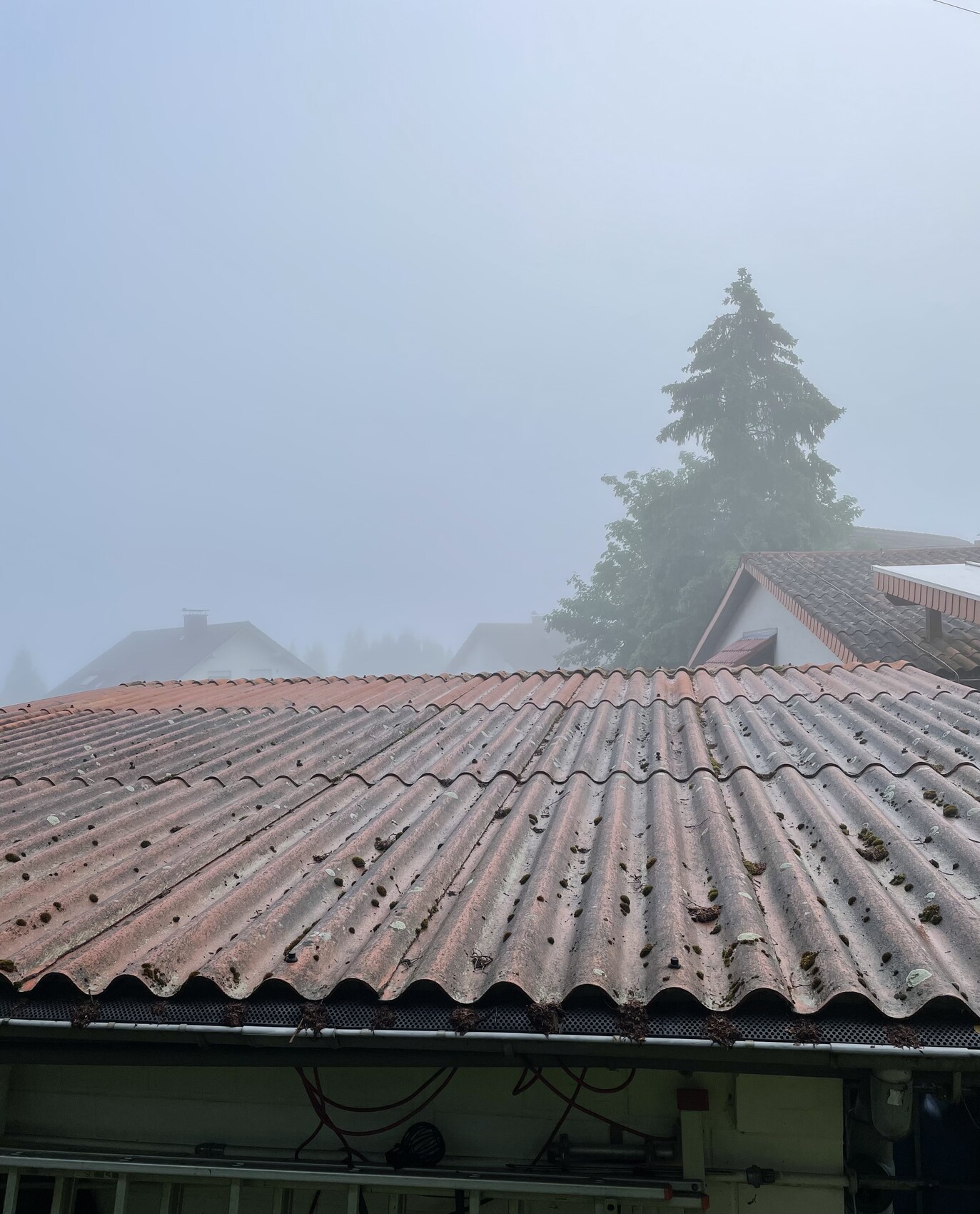

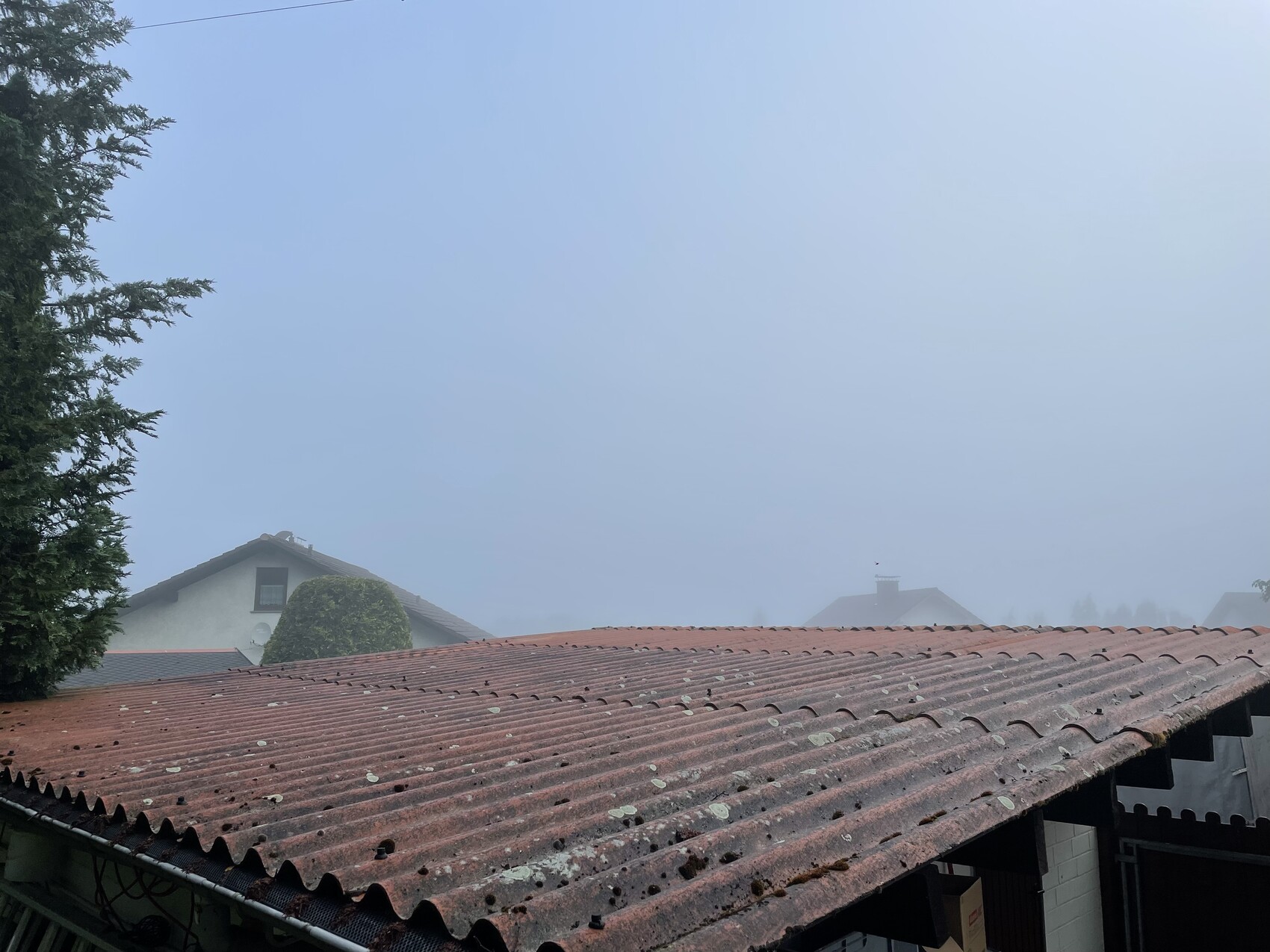

rennschnecke
10.06.21 07:16
Anbei ein paar Bilder des Daches.

hanghaus2000
10.06.21 10:27
Wenn ich das richtig sehe, dann hat die Feuchtigkeit dem GK recht zugesetzt. Es spricht nichts dagegen es besser zu machen. Z.B. mit einer Unterspannbahn.
Was fehlt denn den Eternitplatten?
rennschnecke
10.06.21 10:34
Die Eternitplatten sind mittlerweile 30 Jahre alt und habe vereinzelnd Risse, wodurch Feuchtigkeit eingedrungen ist. Nicht viel und nicht spürbar, aber durch die welligen Platten sichtbar. Es sind keine feuchten Stellen vorhanden.
Optisch sind sie nach der Zeit auch nicht mehr wirklich ansprechend.
Wird für eine Unterspannbahn eine Dach- und Konterlattung benötigt?
