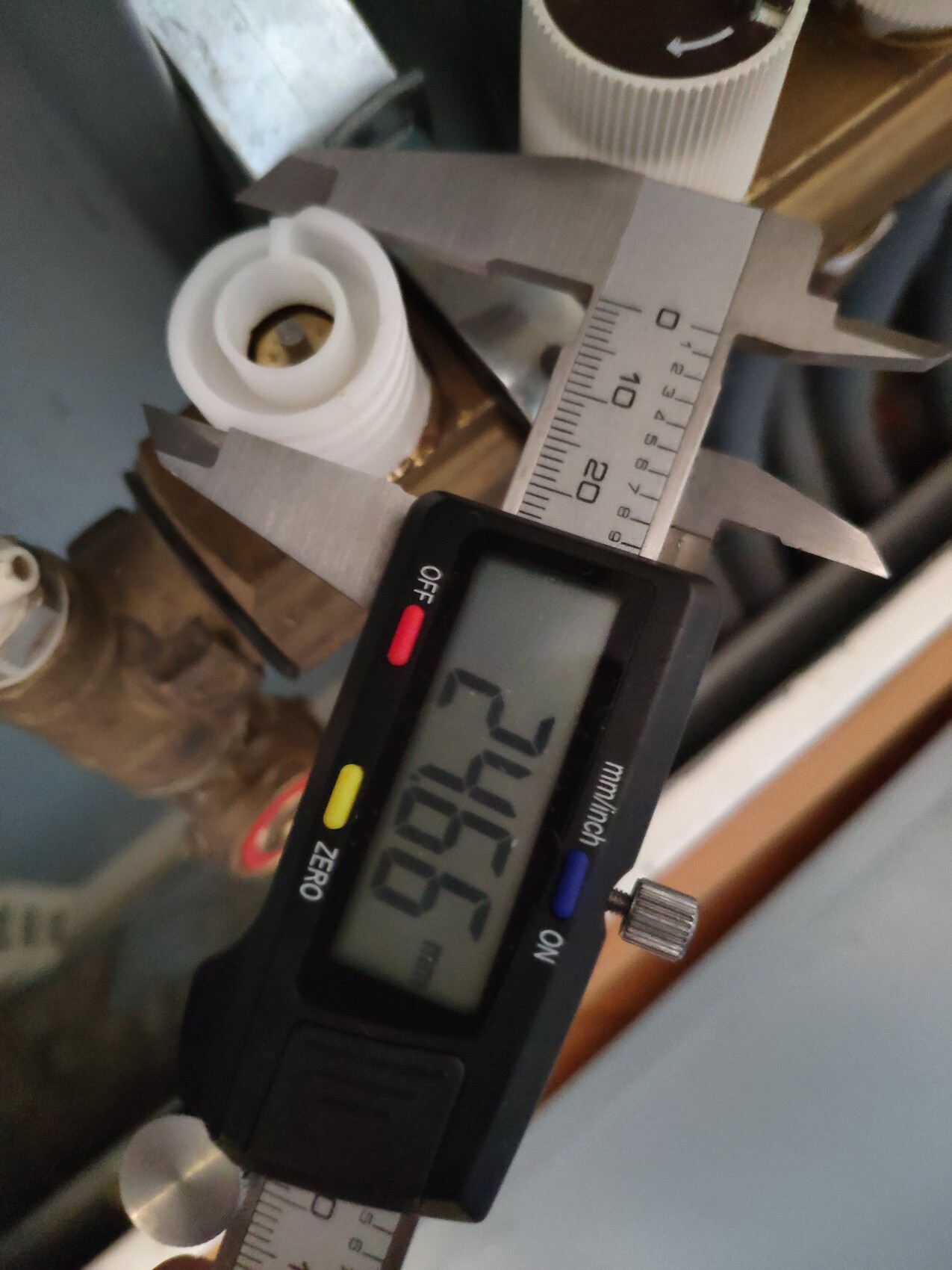

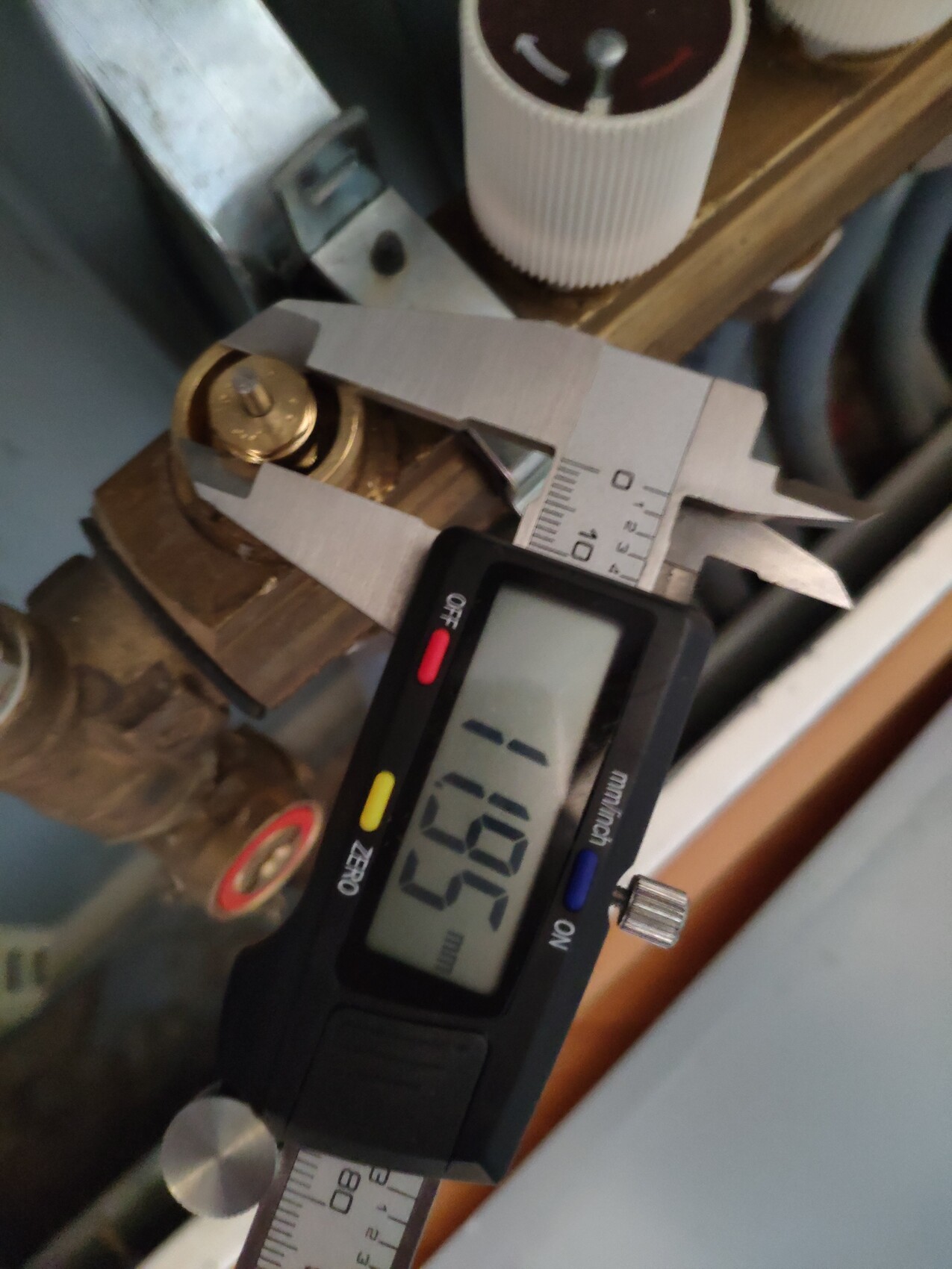

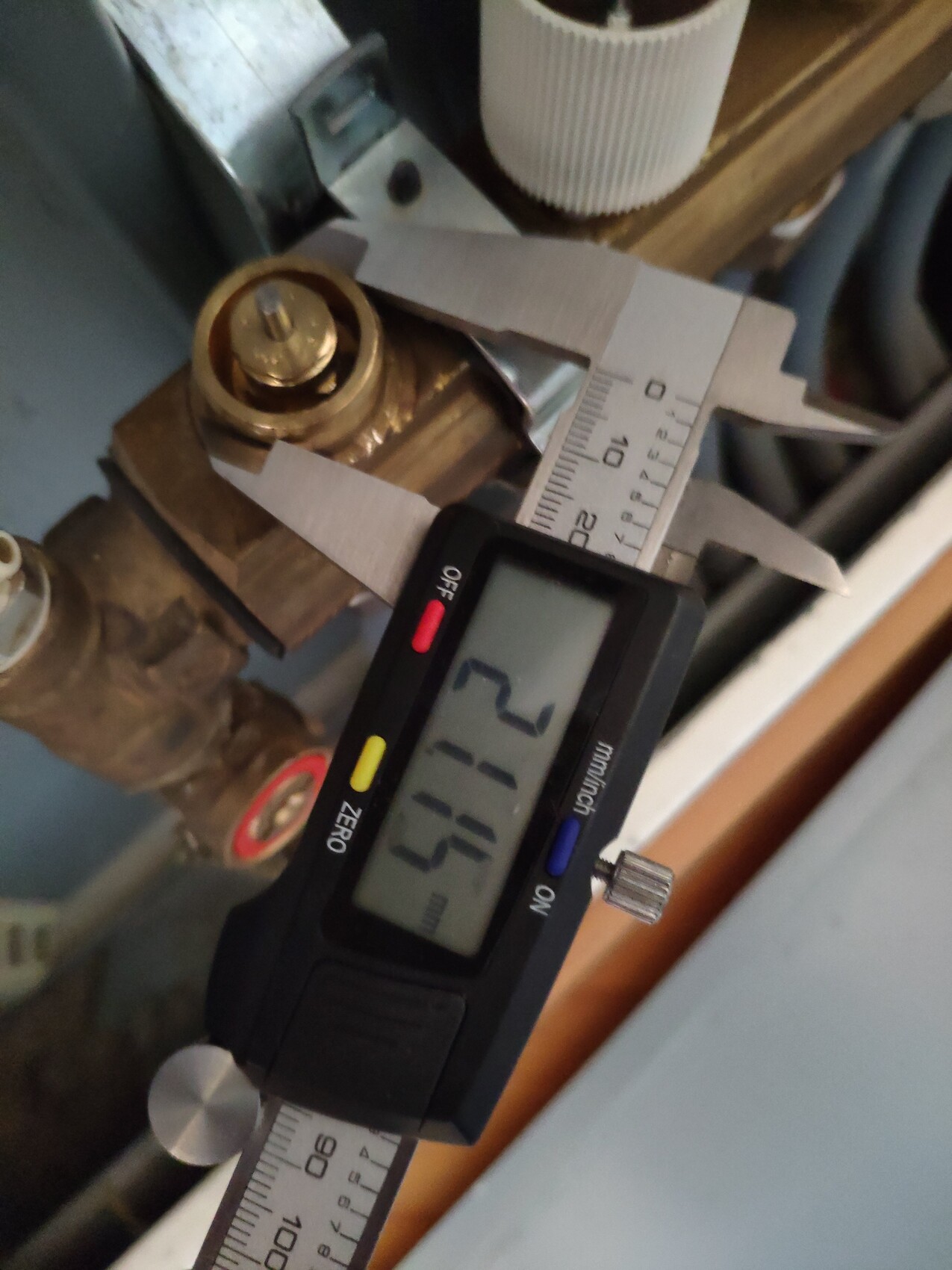

ashley05.10.20 11:17
...ich habe jetzt mal nachgemessen. Auf den Ventilen sitzen solche Plastikgewinde. Es folgen drei Fotos. Könnt ihr mir sagen, welcher Durchmesser für neue Stellmotoren (bzw. für Adapter) hier notwendig ist?
Digitale Messschieblehre misst den Außendurchmesser einer Messing-Verschraubung in einer Maschine.
Nahaufnahme eines digitalen Messschiebers, der eine goldfarbene Schraubverbindung zwischen Metallteilen misst.
Digitale Schieblehre misst den Außendurchmesser eines weißen Kunststoff-Adapters.
Mycraft05.10.20 12:44
Um weiterem Rätselraten vorzubeugen: Du brauchst den Stellmotor R478 oder R478M von Giacomini. Der passende Adapterring ist enthalten.
