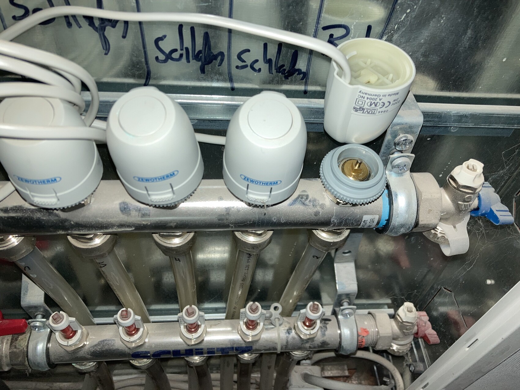

Du hast recht. Am Glas kann ich zwar drehen aber ändert nichts.
oben kann ich das graue Teil abnehmen.
Ich habe den Knauf darunter ein wenig aufgedreht. Mal schauen ob etwas passiert.
Verteiler mit drei grauen Thermostat-Knöpfen, Rohrleitungen und Ventilen in einer Sanitäranlage.
jens.knoedel13.01.24 13:32
Das ganze ist wie ein Thermostat für einen Heizkörper. Du hast den Pin in der Mitte. Der wird vom Motor eingedrückt oder kann weiter rauskommen. Das entscheidet die Menge des Durchflusses. DA kannst du dran spielen
ArniBanarni13.01.24 13:58
ah top habs verstanden.
Ich habe das Gefühl als wäre der Boden im Bad nur noch kalt und nicht eiskalt.
warten wir mal bis heute Abend / morgen ab was sich tut

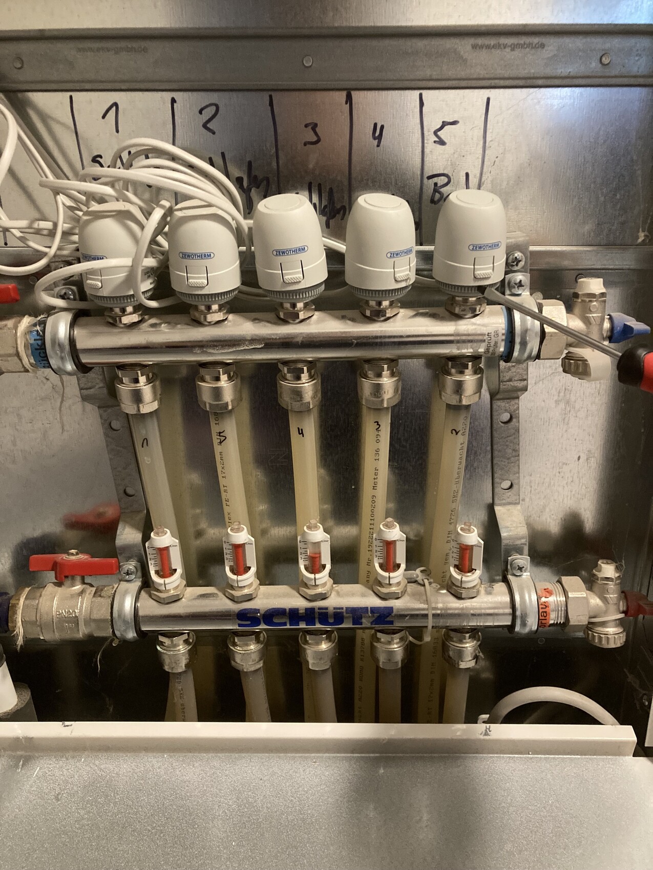

Zeigt das Schauglas denn jetzt Durchfluss an?
Ansonsten komplett gegen den Uhrzeigersinn hochdrehen.
ArniBanarni13.01.24 15:15
Nur das mittlere Schauglas zeigt durchfluss an. Es ist aber in allen anderen Zimmern war bis auf das Bad.
Ich habe an der Stelle entgegen des Uhrzeigersinn gedreht wo der Schraubendreher zeigt.
Die roten Teile unten kann man nicht drehen, lediglich das weiß Plastik außen herum.
Ich stelle mir auch noch die Frage: ist das Bad der Schlauch rechts oder zweiter von links - da der Schlauch mit „5“ beschriftet ist.
Verteiler mit sechs Rohren, roten Ventilen, weißen Thermo-Köpfen (ZEWOTHERM) und SCHÜTZ-Rohr.
ArniBanarni13.01.24 15:24
Ach da hab ich den Schlüssel jetzt gefunden für die roten.
alle sind entgegen des Uhrzeigersinn voll „auf“gedreht?
Habe mal bisschen verstellt im Uhrzeigersinn.
