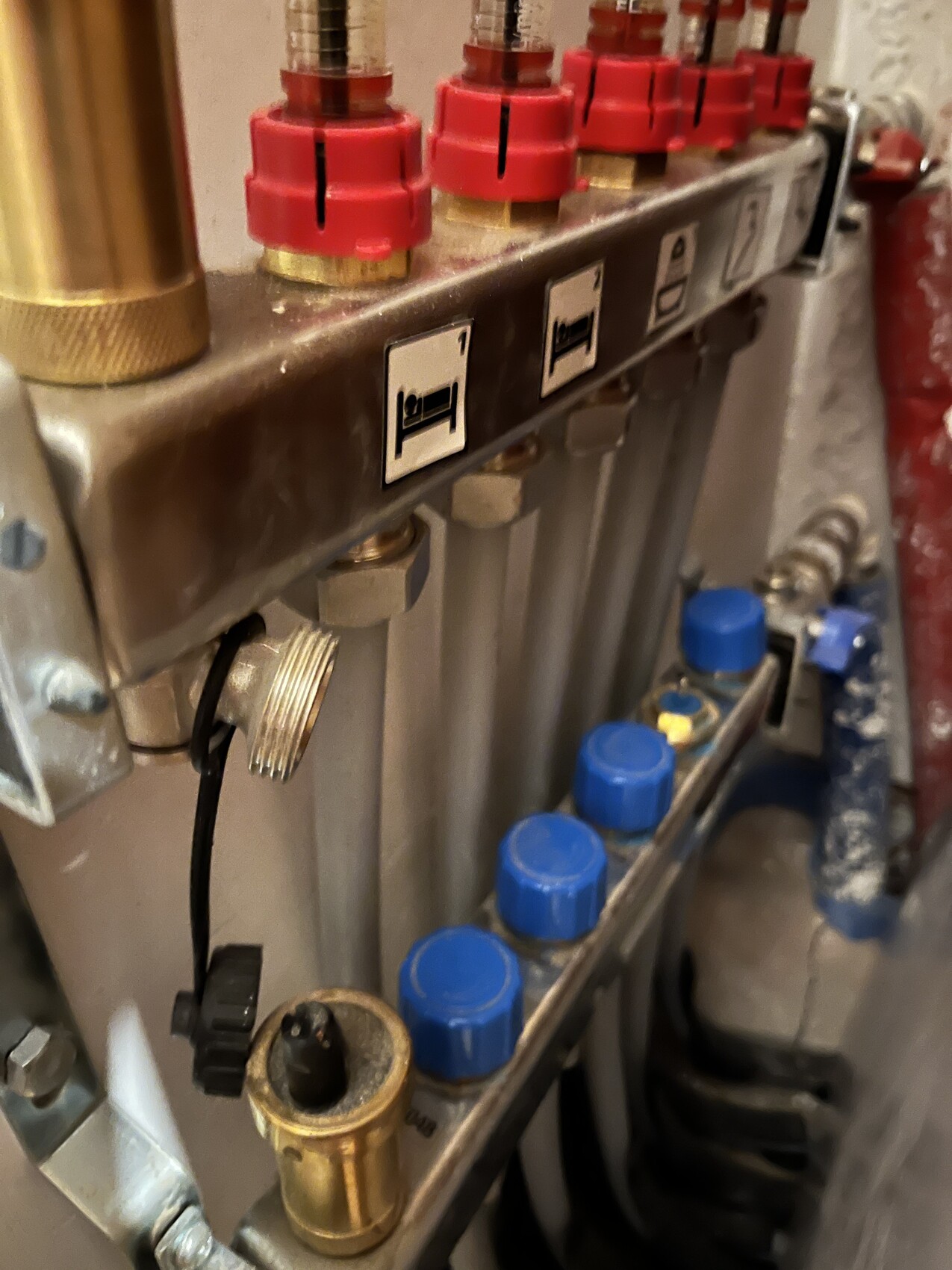

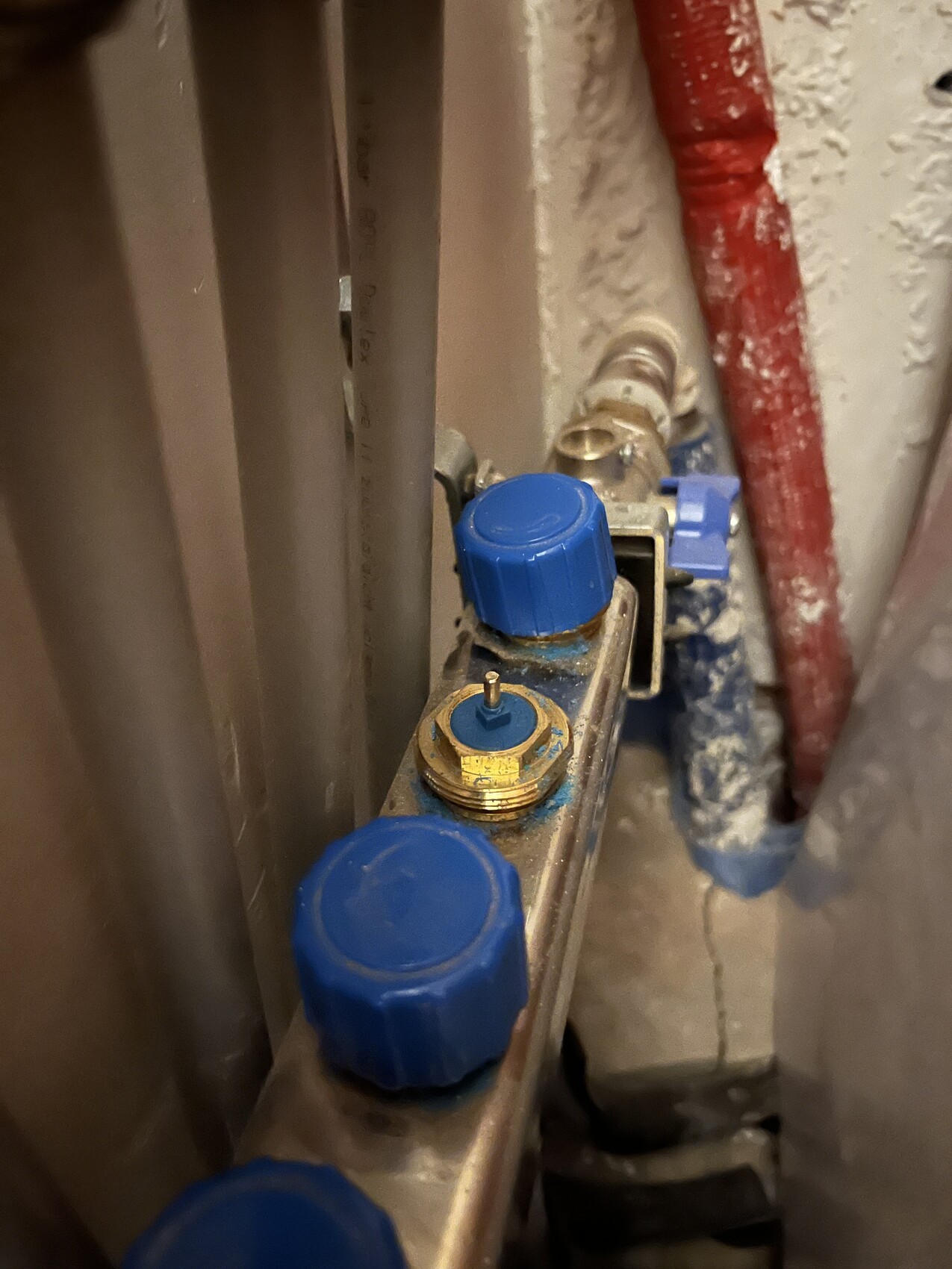

Ich habe nachträglich im OG eine Fußbodenheizung in den Estrich reinfräsen lassen die im OG einen Regler hat (oder wie heisst das Dingen wo die Leitungen in einer Reihe angeschlossen sind und oben noch eine Reihe mit extra Anzeigern ist).
Was muss ich machen um die Fußbodenheizung im OG anzumachen? Die Anzeigenröhrchen stehen auf "ganz oben", auf 0 Durchfluss.
Kann vielleicht jemand aus der Ferne helfen? Danke schon mal!

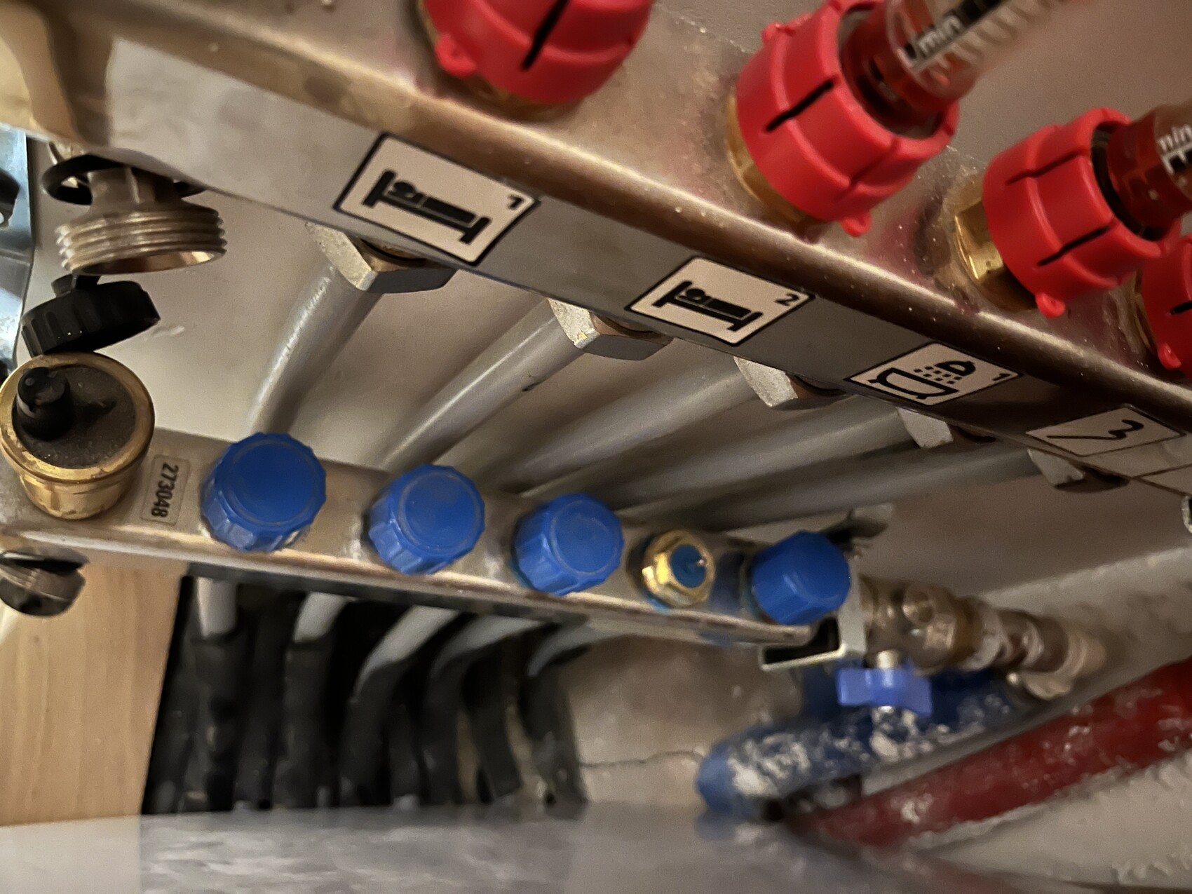

Nahaufnahme eines Heizungsventils mit blauer Abdeckung an einer Verteilungsleiste
Nahaufnahme eines Ventilpanels mit roten Knöpfen, Metallgehäuse und blauen Abdeckkappen
Industrielle Rohrverteilung mit roten Ventilen oben und blauen Abdeckkappen unten
Benutzer 1001
13.11.23 20:07
Also hier fehlen die Stellmotoren. Oder der Heizungsbauer hat plan und hat den Thermischen Abgleich nur über die Ventile gemacht.

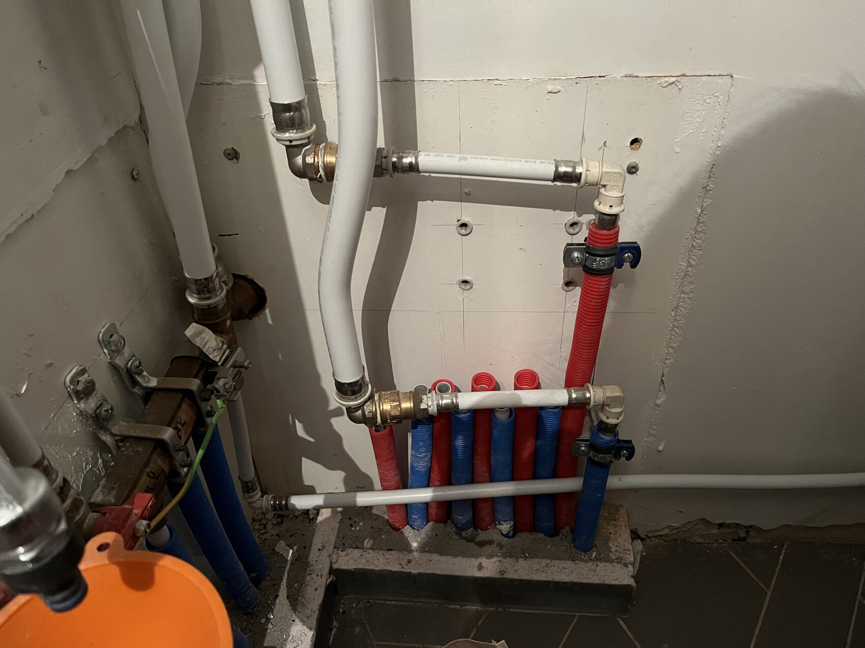

Kannst du bitte Bilder machen vom ganzen verteilter. Ist das Rücklauf und Vorlauf beide Öfen das ist das blaue und rote bei Ventil das wie ein t aussieht.
Und jetzt an der Steigleitung nach weiteren Hebel suchen.
Lief die schon 1x?
Siehst du irgendwo im Keller ein Druckventil?

Ja, ganz am Anfang, nach der Installation vor 3 Jahren.

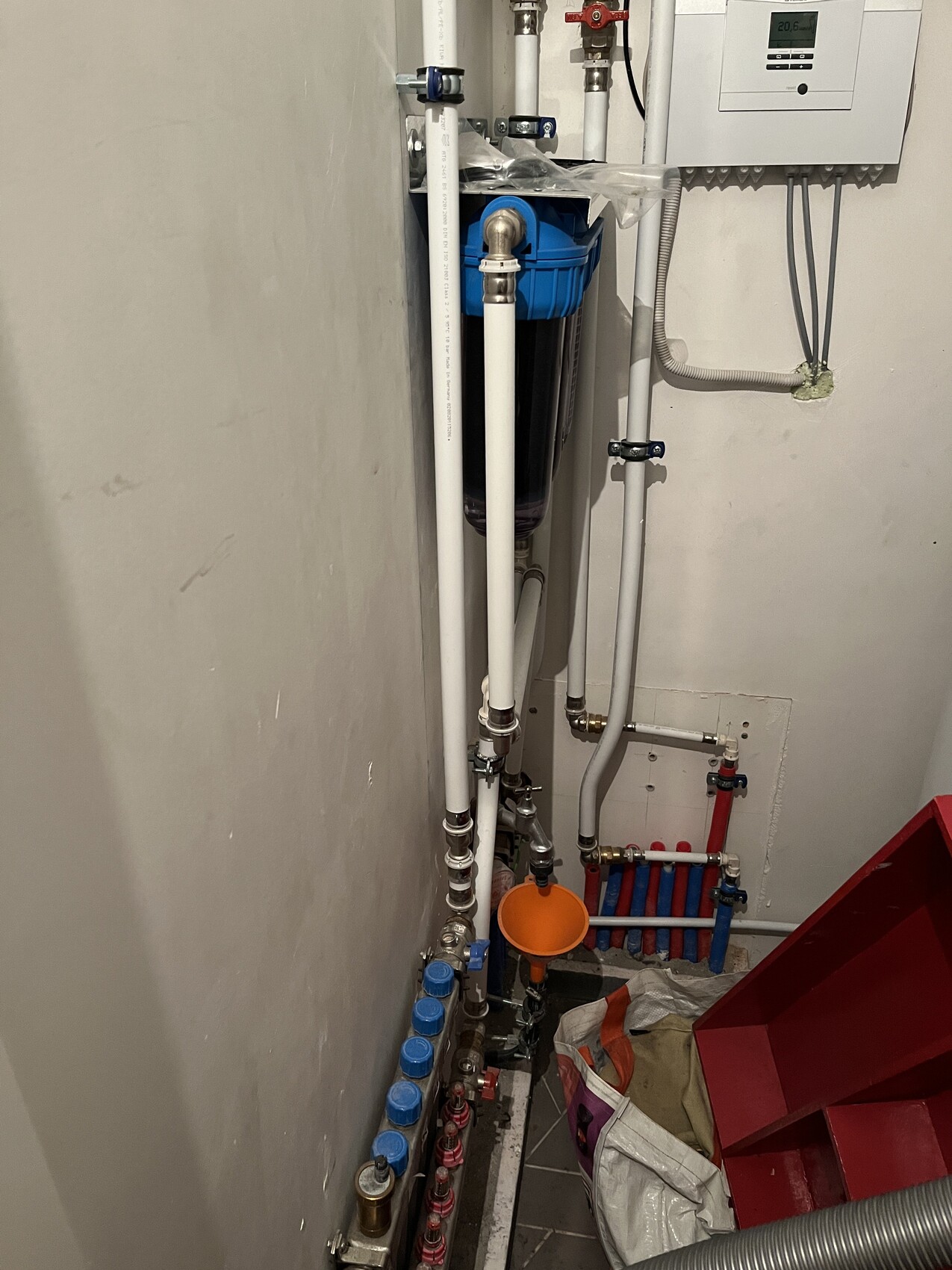

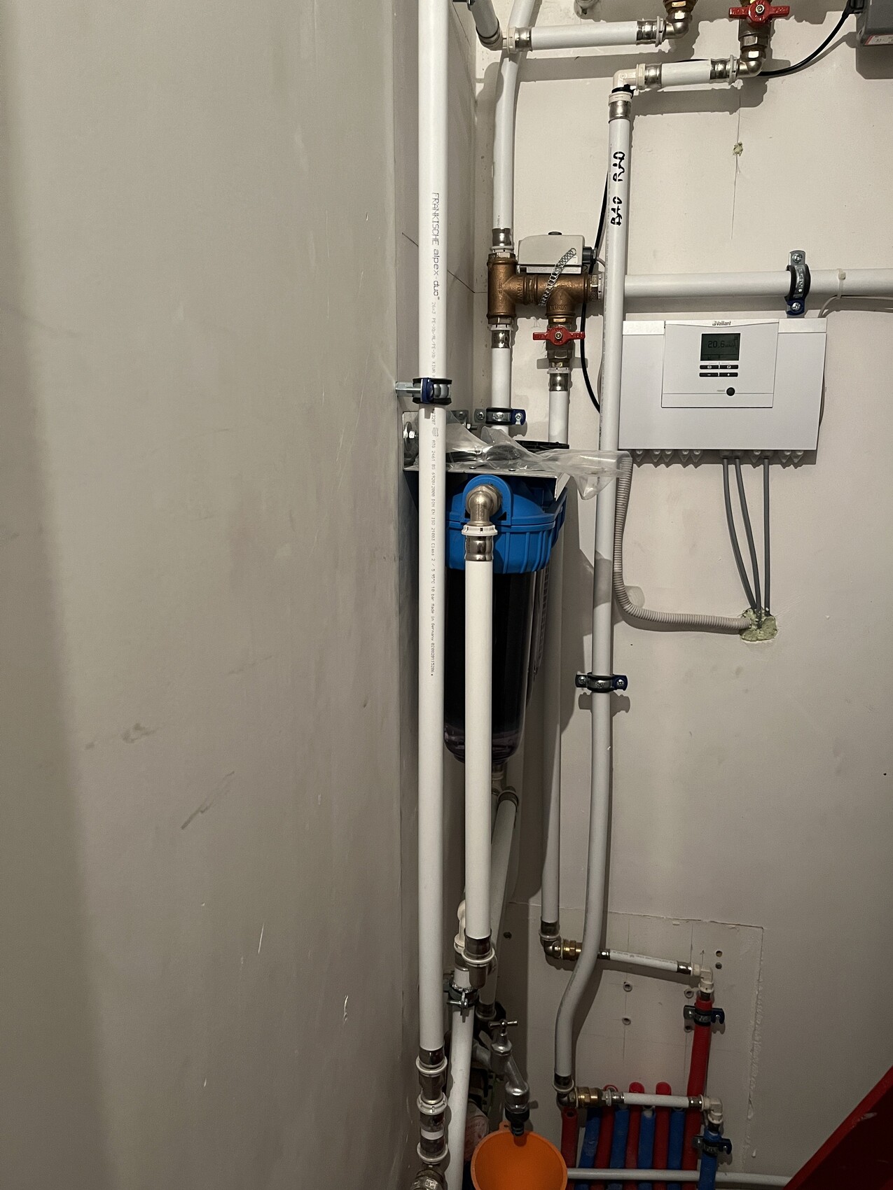

Anbei noch die Fotos aus dem Technikraum wo alles installiert ist. Ich sehe dass eine Steigleitung (rot) abgeriegelt ist. Das ist im zweiten Foto ganz oben zu sehen. Ich werde den Hahn mal aufdrehen und dann sehen was passiert.
Installationsraum mit farbigen Wasserleitungen (rot heiß, blau kalt) und Ventilen.
Kleiner Technikraum mit Wasserfilter: blaues Filtergehäuse, Rohre, Ventile, Messgerät.
Installationsraum mit vielen weißen PVC-Rohren, roten Ventilen, blauem Wasserfilter und Steuergerät.

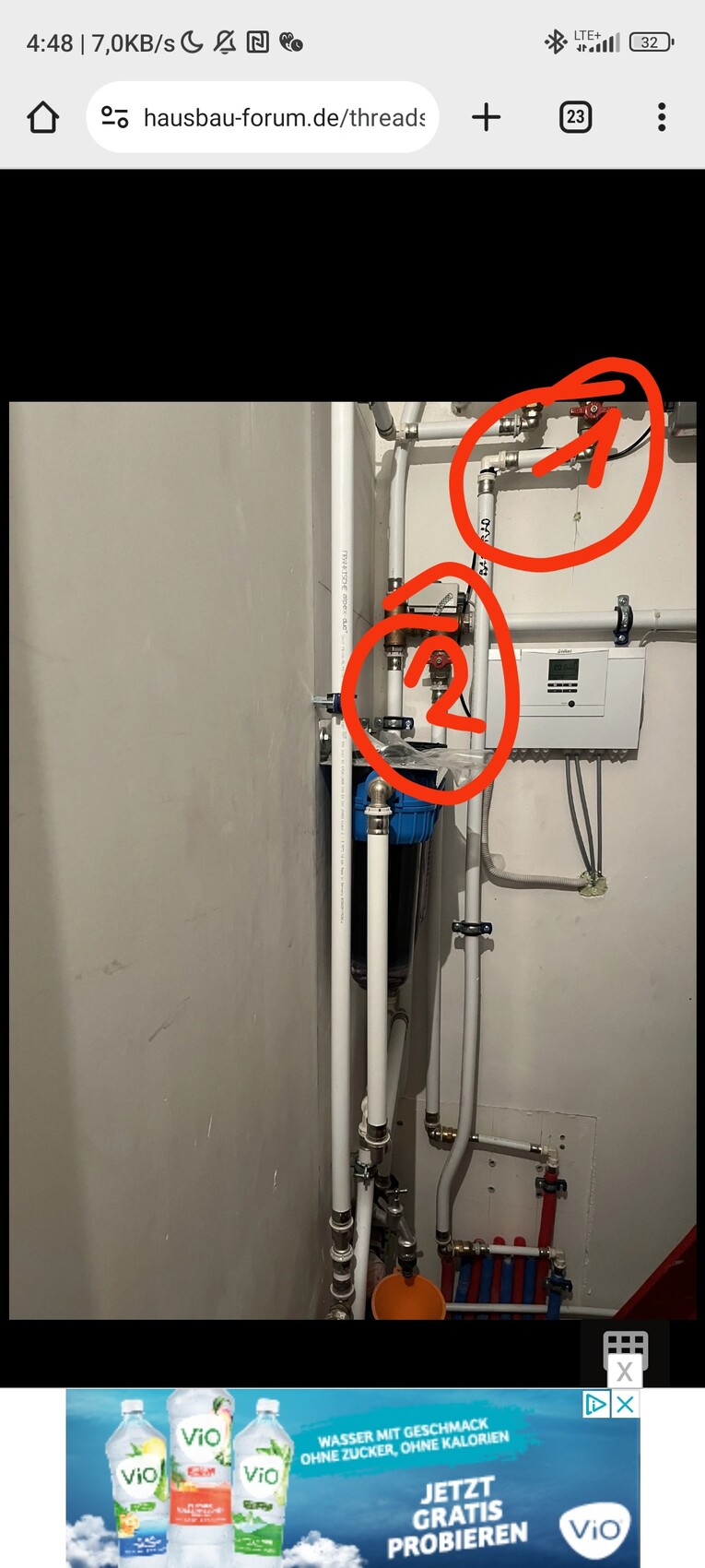

Erst bei 1 aufdrehen dann 2.
Aber dabei bleiben und schauen ob was undicht ist.
Sanitär-Heizungsraum mit Rohren, Wasserfilter und Steuergerät; zwei Ventile sind markiert.
Danke! Ich werde das heute nachmittag nach der Arbeit mal machen.
