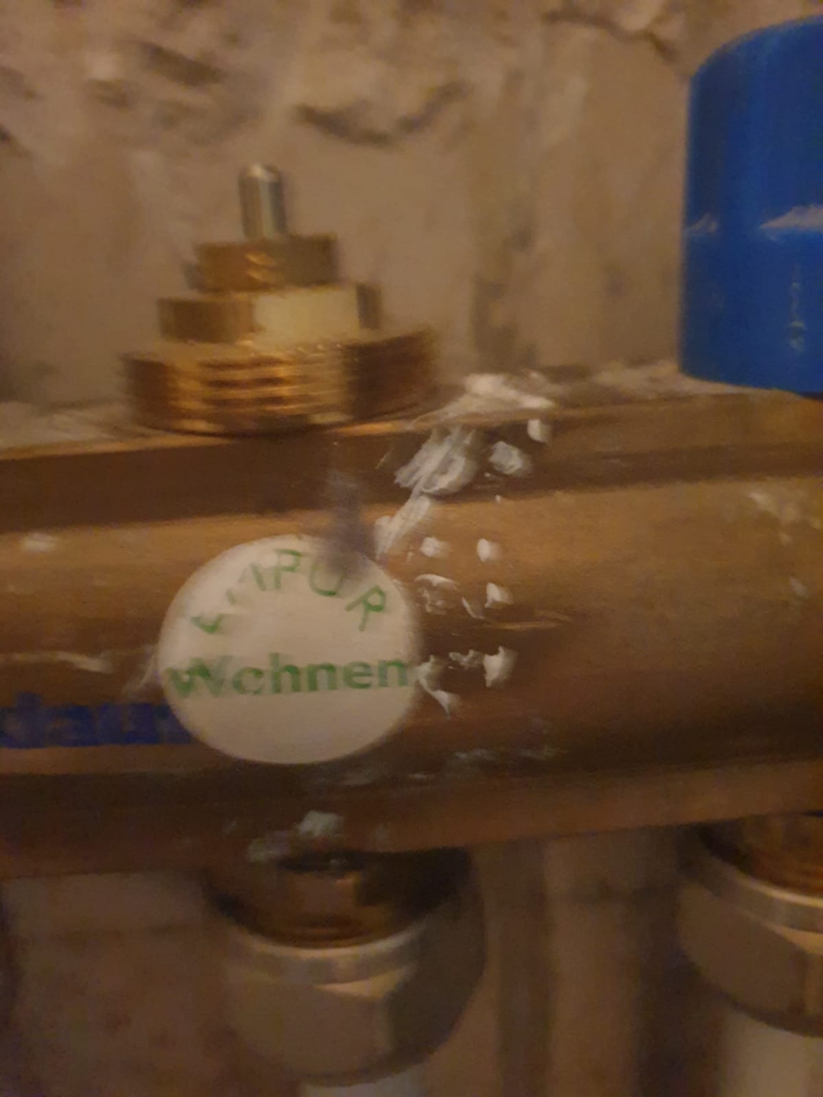

Hallo, wir brauchen mal Hilfe,
Die Fußbodenheizung heizt nicht mehr auf der 1. Etage, im Erdgeschoss und im Keller aber schon.
Auf der Uhr sind 1,2 Bar drauf Heizung wurde auch Anfang des Jahres gewartet, vermute vielleicht hat unser 5jähriges Patenkind vielleicht paar Ventile verstellt.
Habe festgestellt wenn ich im Erdgeschoss die roten ventile senkrecht stelle, wird in der ersten Etage der Vorlauf warm, das wars aber auch.
Kann es sein das was falsch eingestellt ist?
Siehe Bilder

kleines update habe die etage jetzt 6 mal entlüftet jeweils morgens und abends an 3 tagen und siehe da, es läuft wieder ,
Aber nicht zu 100%, manche räume sind kühler manche wärmer also ziemlich ungleichmäßig, wenn man im erdgeschoss die roten ventile zu macht gehts logischerweise schneller in der etage darüber.
kann es auch sein das die Pumpe nicht mehr genug druck ausübt ?
oder auch dass die ventileinsätze klemmen siehe Bild 1, habe festgesteellt das manche sich locker bewegen wenn man den Nippel reindrückt und manche bombenfest sind, hab auch schon bisschen öl drauf gesprüht das die sich bewegen.

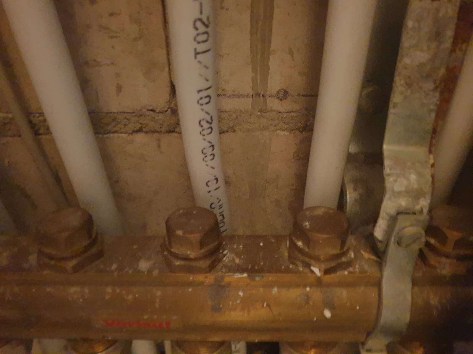

Und habe festgestellt das die Schrauben siehe Bild 2 die am Vorlauf dran sind auch alle locker sind, welche Bedeutung haben die eig.?

tomtom7904.10.20 16:15
Bevor du da wild rumschraubst muss dir klar werden was sie bewirken. Normalerweise dreht man da nur einmal und stellt eine Durchflussmenge ein die abhängig von der Leistungslänge ist und so die Wärme einstellt. Habt ihr keine Raumthermostate?

Haben die Metallteilen unten eine Skala ?
Das dürfte der Durchfluss sein.

doch haben raumthermostate aber die elektrischen stellantriebe haben wir aus finanziellen gründen nicht anschließen lassen
