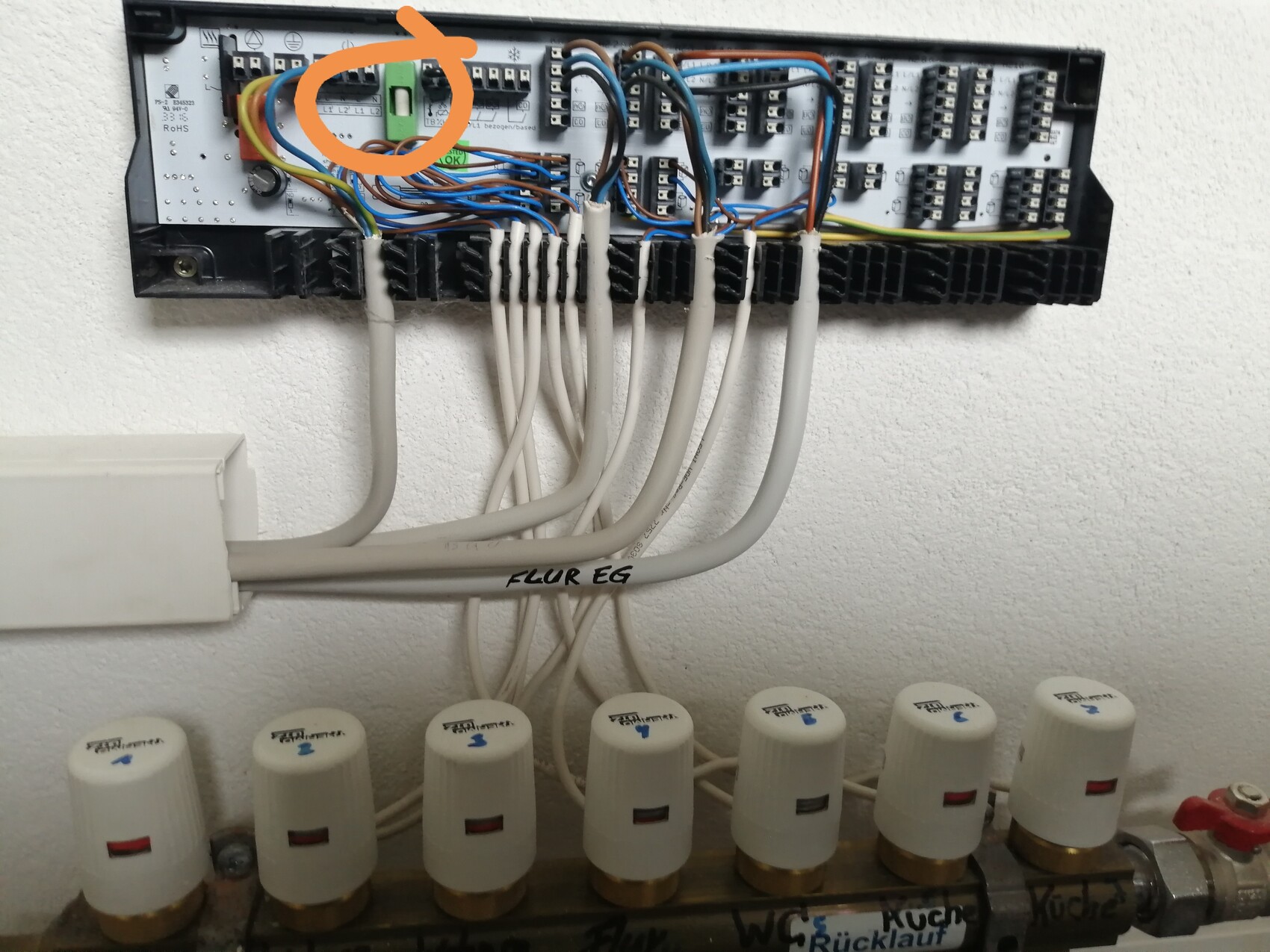

Matthew03 schrieb:
Ja, bei mir hier in grün.
Wie du auf meinen Bildern sehen kannst haben wir die elektronischen stellantriebe gar nicht angeschlossen aus finanziellen gründen

Musketier29.09.20 12:33
Wenn ich mir die blauen Kappen anschaue, sieht das im EG und KG anders aus, als im OG. (Entfernung Unterkante Kappe zu Verteiler)
Während die im EG und KG vollständig festgeschraubt erscheinen, sehen die im OG lose aus.
Sind da drunter noch Ventile versteckt?
Mycraft29.09.20 12:47
Ja unter den blauen Kappen sind in der Regel die normalen Ventile.
Musketier29.09.20 12:56
Dann wäre das die Erklärung reingedreht= offen und rausgedreht = zu
Ja die sind jetzt unterschiedlich, liegt daran das manche geplatzt sind, die waren eig alle blau und rund mit den einkerbungen oben , habe dann einfach andere draufgeschraubt weil die alten nicht mehr da waren ,vorher lief das aber auch, nur seit gestern nicht mehr und diese weißen sind diese elektrischen bzw elektronischen stellantriebe die wir aus finanziellen Gründen nie angeschlossen hatten,
Wenn man die kappen also nach rechts aufdrehen sollte die Heizung laufen, lief auch die letzten 19jahre so
