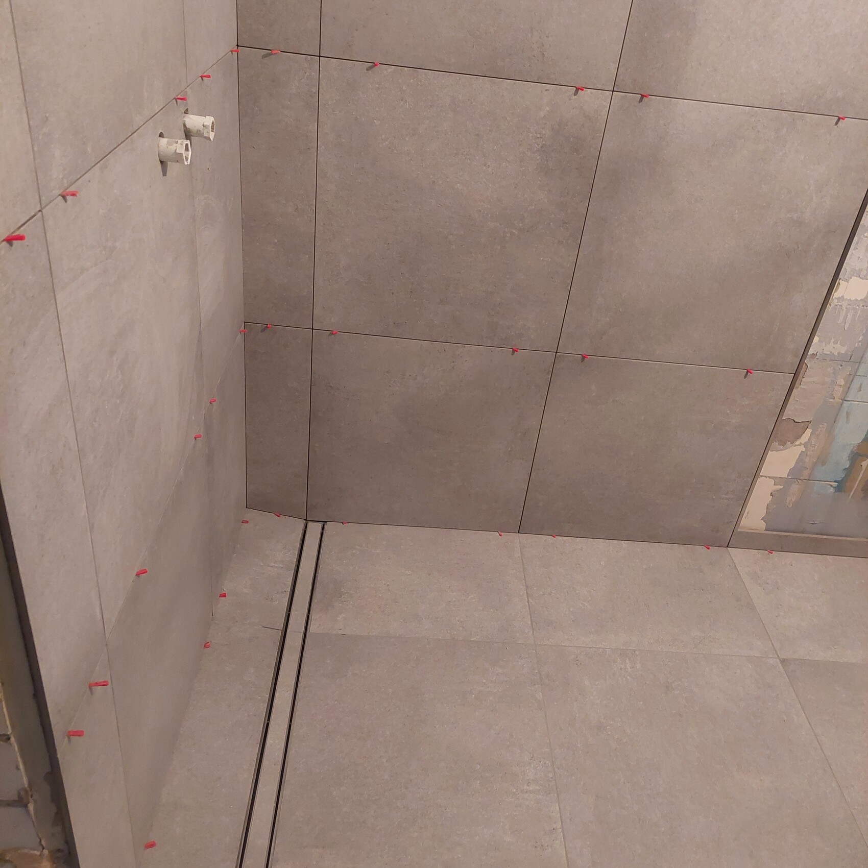

Ja genau, das sind 1,50m an der Wand. Was ich nicht ganz verstehe, da die Glasabtrennung nur 1,40m werden wird.
bekommt die Glaswand dann noch eine Tür?
Wie gross ist denn der Abstand der Boden- und Wandfugen?
wirsanieren202 schrieb:
Wie meinst du das? Bei drei Fliesen plus schmalem Streifen wäre man ja bei über 180m?
Ja so meine ich das.

Ist es tatsächlich so, dass der Fliesenleger einfach so verlegen darf, wie es ihm gefällt, ohne vorher mit dem Kunden zu reden?
Also bei mir hat jedes Gewerk, welches eine nach dem Rohbau sichtbare Optik hinterlässt mit mir gesprochen.
Der Fliesenleger hat in rekordverdächtiger Schnellsprache von wildem Verband, Kreuzfuge, Profilen referiert und 120 Merkblätter verteilt, was er einhalten und vor allem nicht einhalten muss...
Hier muss alles schief gelaufen sein. Vor allem, dass man offenbar nicht ein einziges Mal vor Ort war, während der Fliesenwilli verlegt hat... ich bin hingefahren und hab mit dem Typ geredet. Da ließen sich manche Unstimmigkeiten vermeiden. Der hat mir, gerne, alles erklärt und gezeigt, wie er die Fliesen setzt.
Redet mit den Handwerkern, guckt vorbei und bringt gelegentlich Kaffee und Brötchen mit... hilft ne Menge.
Auch wenn man mal nen Tag Urlaub nehmen muss...
Die Korrektur einer vollendeten Katastophe kostet locker eine Woche Urlaub, wenn nicht einen Monat.

Danke für deine Antwort. Wir waren selbstverständlich vor Ort und haben mit ihm geredet und uns die Vorarbeiten angeschaut. Wir hatten extra die ganze Woche Urlaub, das ist ja das ärgerliche. Wir hätten einfach wissen müssen, wann die Fliesen an die Wand kommen, das wurde uns aber nicht gesagt. Als wir am Folgetag zur Baustelle kamen, waren die Fliesen schon dran und genau das hat uns so geärgert, weil man es durch ein kurzes Gespräch hätte verhindern können. Zumal alle Handwerker auch unsere Handynr haben.
Ach so: Verpflegung gibt es bei uns auf der Baustelle natürlich- finde ich selbstverständlich
Aber egal, wie auch immer. Für alle, die es interessiert: wir haben in den sauren Apfel gebissen und es korrigieren lassen. Jetzt ist alles schön symmetrisch, Fugenverlauf sieht super aus, der Fliesenleger hat es echt schön hinbekommen. Aufwand: 1,5 Tage. Bin froh, dass wir es jetzt so entschieden haben, sonst hätte ich mich ewig geärgert. Fürs nächste Mal haben wir auf jeden Fall draus gelernt.

Geht voll auf unsere Kappe. Aber ist in Ordnung, wir wollten jetzt auch keinen Streit anfangen. Im Endeffekt sind es jetzt 1,5 Tage Aufwand plus teilweise neue Fliesen.
-LotteS- schrieb:
Hast Du Bilder vom Endergebnis zum Vergleichen? 🙂
Ich habe ein Endbild beigefügt
Große graue Wand- und Bodenfliesen mit roten Fliesenabstandhaltern auf einer Baustelle.
