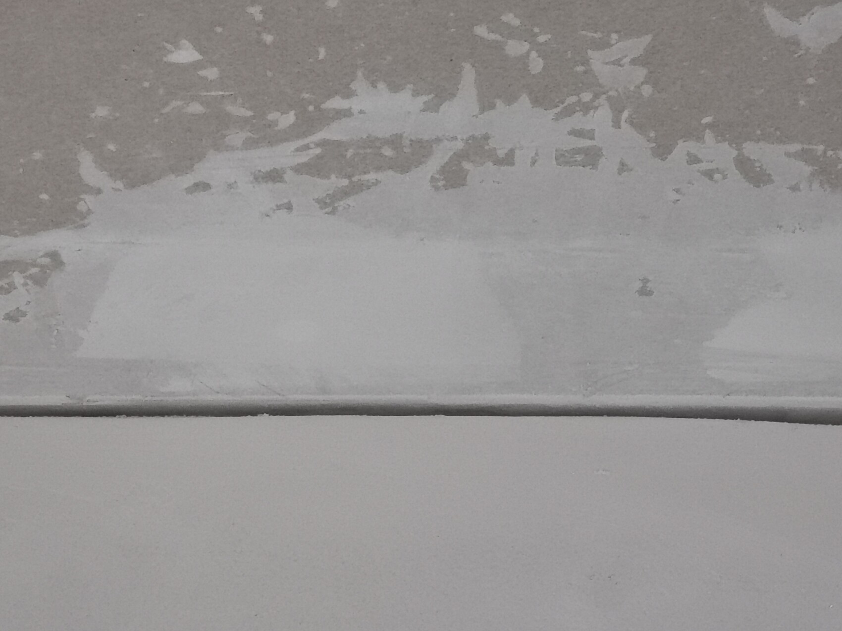

Moin,
mein Name ist Markus, 47 Jahre jung und bin Schlosser von Beruf.
Wir haben neu gebaut. Malerarbeiten werden von uns ausgeführt. Leider habe ich die Fuge zwischen Gipsplatte und Verputzter Wand mit Spachtel ausgefüllt, mit den Ergebnis das dolle Risse entstanden sind.
Ich habe jetzt den Spachtel rausgekratzt und wollte jetzt den weiteren fachmännischen Weg erfragen. Die Fuge ist jetzt 3 bis 6mm groß. Für Eure Hilfe danke ich im Voraus.
Gruß Markus

Kurt Fugenband kaufen und verspachteln.

Vom Kurt Fugenband würde mir von einem Bekannten abgeraten, habe selbst den Anschluss Decke Wand gesehen. Das Band löst sich vom Putz und oder reisst.
Hat jemand eine andere Idee?

Die Fuge ist gerissen weil der Gips anders arbeitet als der Beton.
Also entweder flexible Fuge (Silikon oder Acryl) das ist aber eine Wartungsfüge und muss regelmäßig erneuert werden. Oder Schattenfuge ausarbeiten (Fuge sauber überall gleich groß lassen). Oder Deckenleisten (einseitig) ankleben.

Da die Fuge nicht gerade klein ist kann ich das Acryl jetzt schon reinspritzen und abziehen und danach tapezieren? Macht es Sinn das Acryl in 2 Schichten anzubringen, wegen der Rissgefahr?
Nicht korrekt verarbeitet. Ordentlich verspachtelt reißt da nix. Hab über 40m in meiner Bude ohne jegliche Probleme. Einen optisch perfekteren Abschluss wirst Du nicht bekommen.
