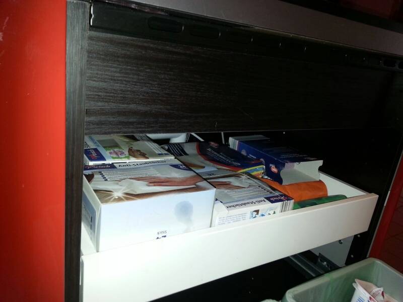

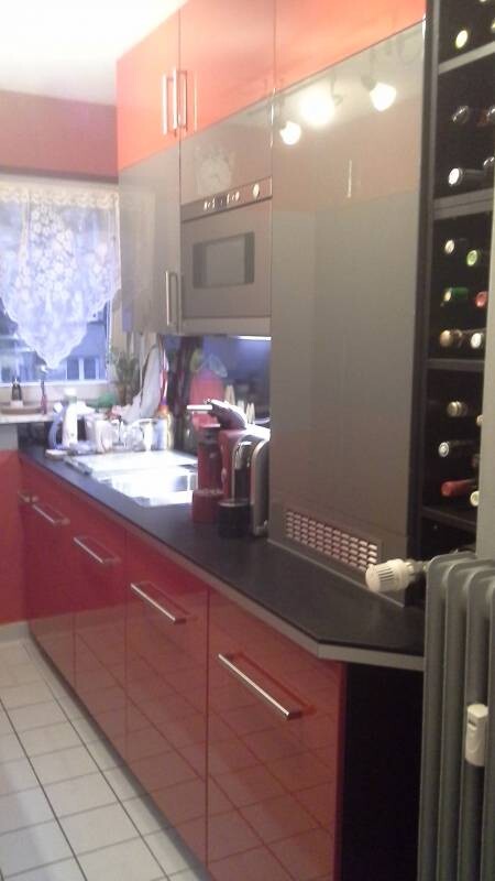

hallo mex,
ich habe auch für den spülenunterschrank mit mülltrennung und eine getränkeschublade, die schwer beladen wird, eine 60x80 Ringhultfront verwendet, damit die seitliche front einheitlich ist.
bis jetzt keine Probleme. die griffe habe ich mit einem oberen abstand von ca. 15cm befestigt.
das obere stück im korpus, wo man sonst die spüle sieht, habe ich mit korpusresten/regalbodenstück verkleidet, sieht auch gut aus.
