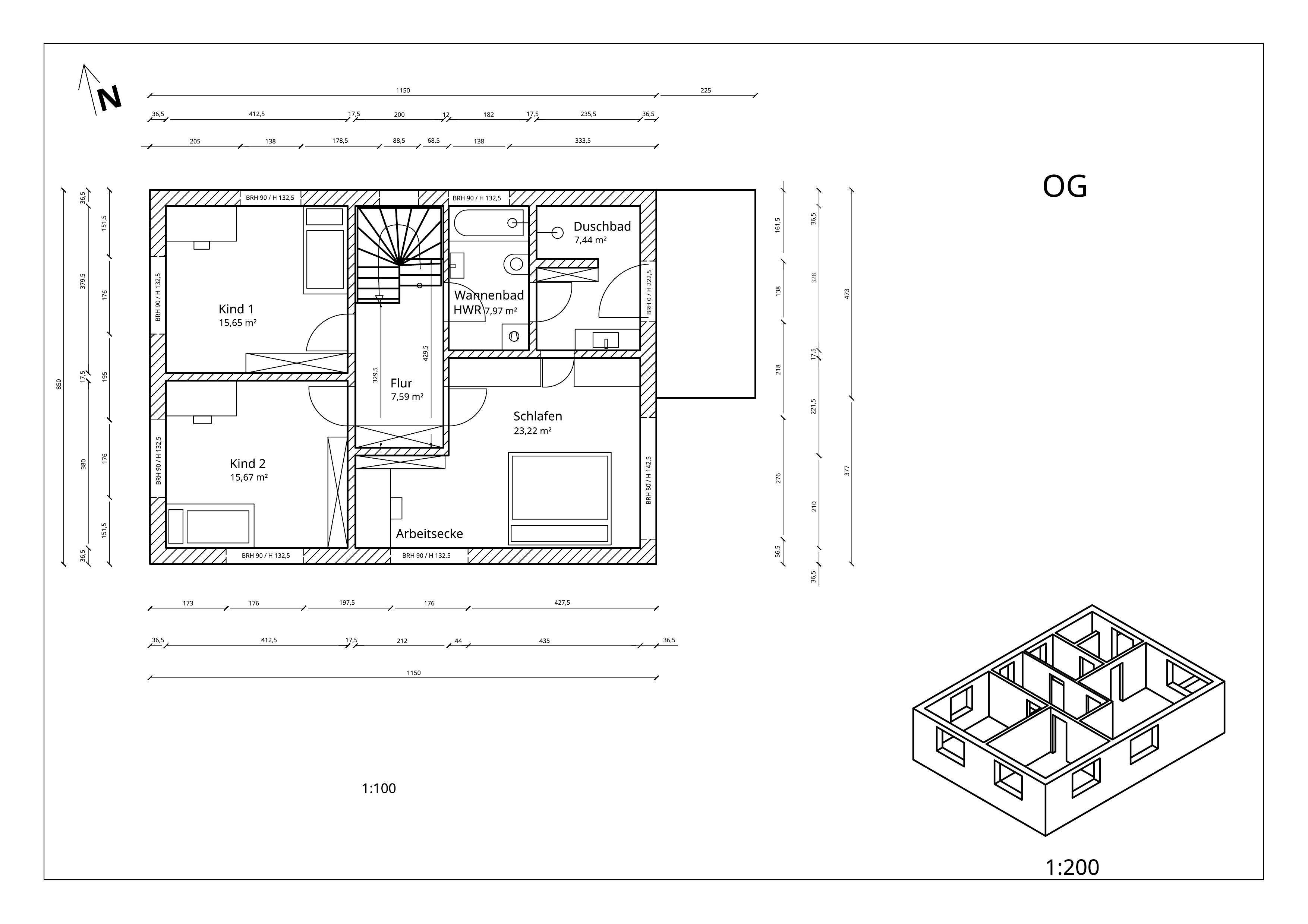

ich lese seit einem Jahr interessiert mit - ebenso lange schrauben wir schon an unserem Grundriss herum. Am Montag soll nun unser Bauantrag mit dem Planungsbüro unseres GUs besprochen werden, weshalb wir wenn, dann jetzt einen kritischen Blick sehr begrüßen würden!
Lage:
Es geht um eine Lückenbebauung mit viel Fuß- und Autoverkehr (30er Zone, Schule gegenüber und touristisches Naherholungsgebiet mit begehrten Parkplätzen)
- ca 19m hohes Gebäude gegenüber auf der Westseite, daher ca 4 Monate lang keine Abendsonne (Terrasse oder Wohnzimmer Westseite daher kein Thema)
- Baufenster beginnt erst 5m hinter der westlichen Grundrisslinie, Gestaltungssatzung mit Verbot von bodentiefen Fenstern oder Lichtbändern im von der Straße einsehbaren Bereich)
Die drängendsten Fragen:

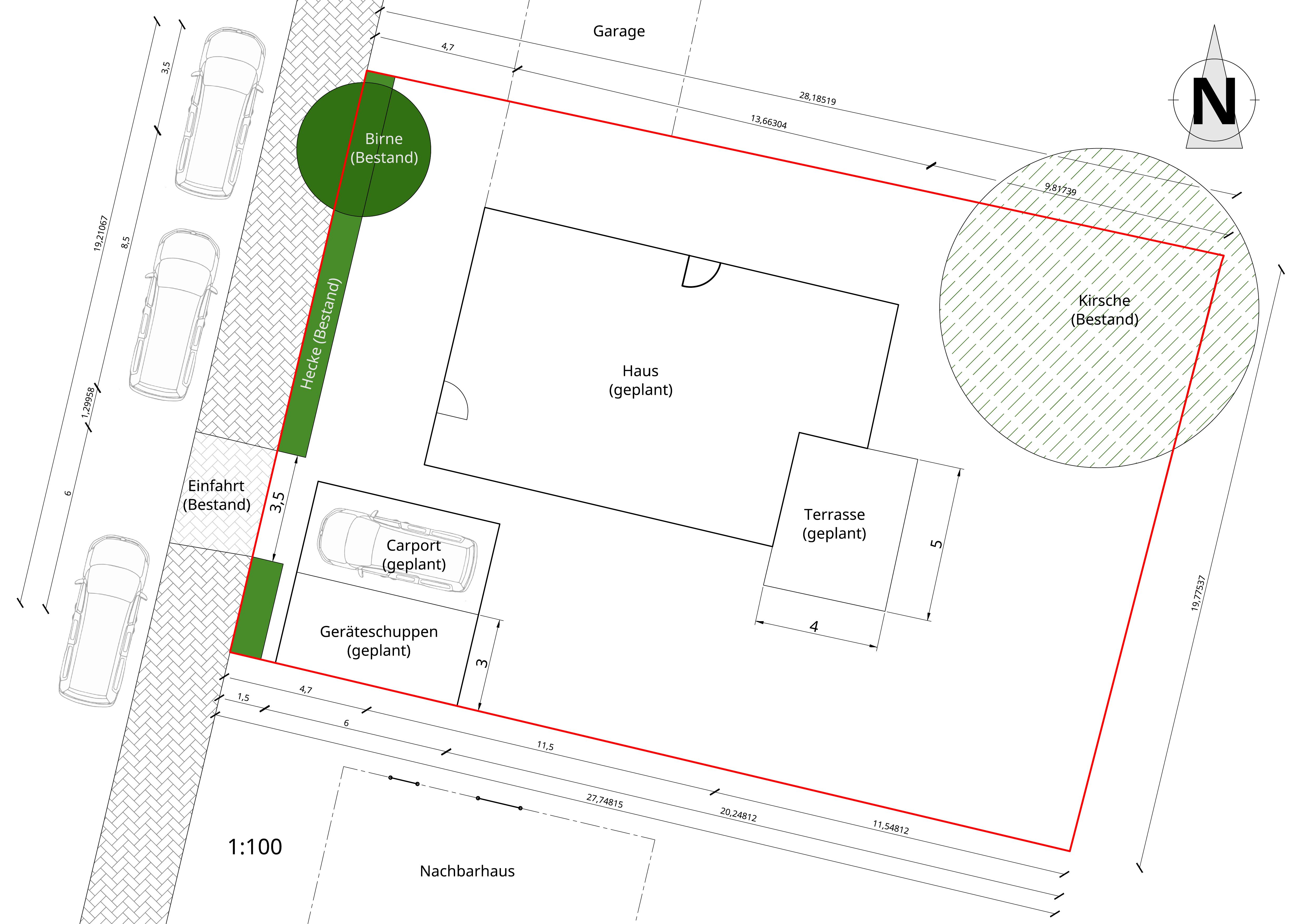

- Grundstück: wie kann es optimal genutzt werden, wo wäre ein zweiter Stellplatz möglich für Gäste, ohne die Südseite mit einer großen Garage zuzumauern oder der Küche das Licht zu nehmen? Unser Gedanke: zweite Einfahrt an der Nordwand entlang beantragen, aber 3,5m sind recht knapp für Stellplatz und Hauseingang. Wichtig ist zudem, dass ein mindestens 15 m² großer Schuppen / Abstellraum für Gartengeräte, Autoreifen, Fahrräder im vorderern Bereich erhalten bleibt.

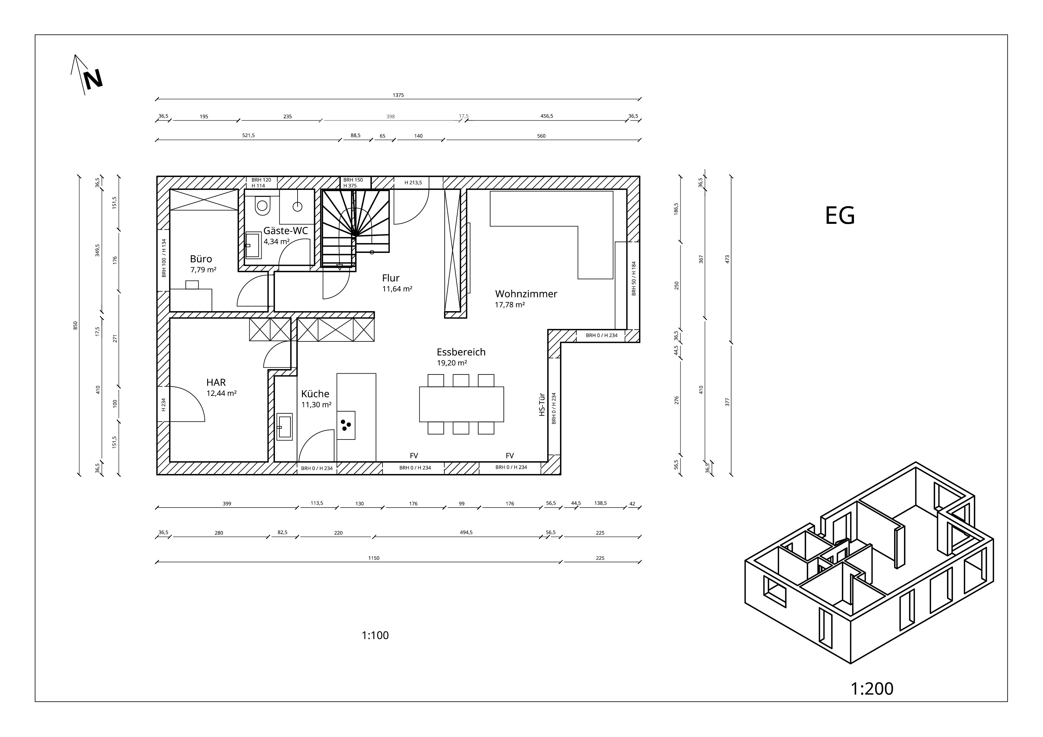

- EG: Wie könnte man die Aufteilung Büro, möglichst großzügiges EG-Dusch-WC und den HAR mit Speisekammeranteil optimieren?
Eine Verbindung vom Hausanschlussraum in den Flur wäre uns lieber als zur Küche (wegen Schmutz von draußen), dann müsste aber der "Speisekammerteil" des HARs
abgetrennt sein für direkten Zugang zur Küche
- OG: Die Idee ist, über dem Erker im EG im 1. OG einen Wäsche-Balkon einzurichten und evtl. später dort sogar eine Außentreppe nachzurüsten, um aus Wannenbad und Schlafzimmer ein abgetrenntes Mini-Apartment zu machen. Jedoch müsste dann gleich eine Art Eingangsbereich mitgedacht werden, die Balkontür also nicht vom Bad abgehen (was im Moment wegen des großen Baums privatssphäretechnisch kein Problem ist)

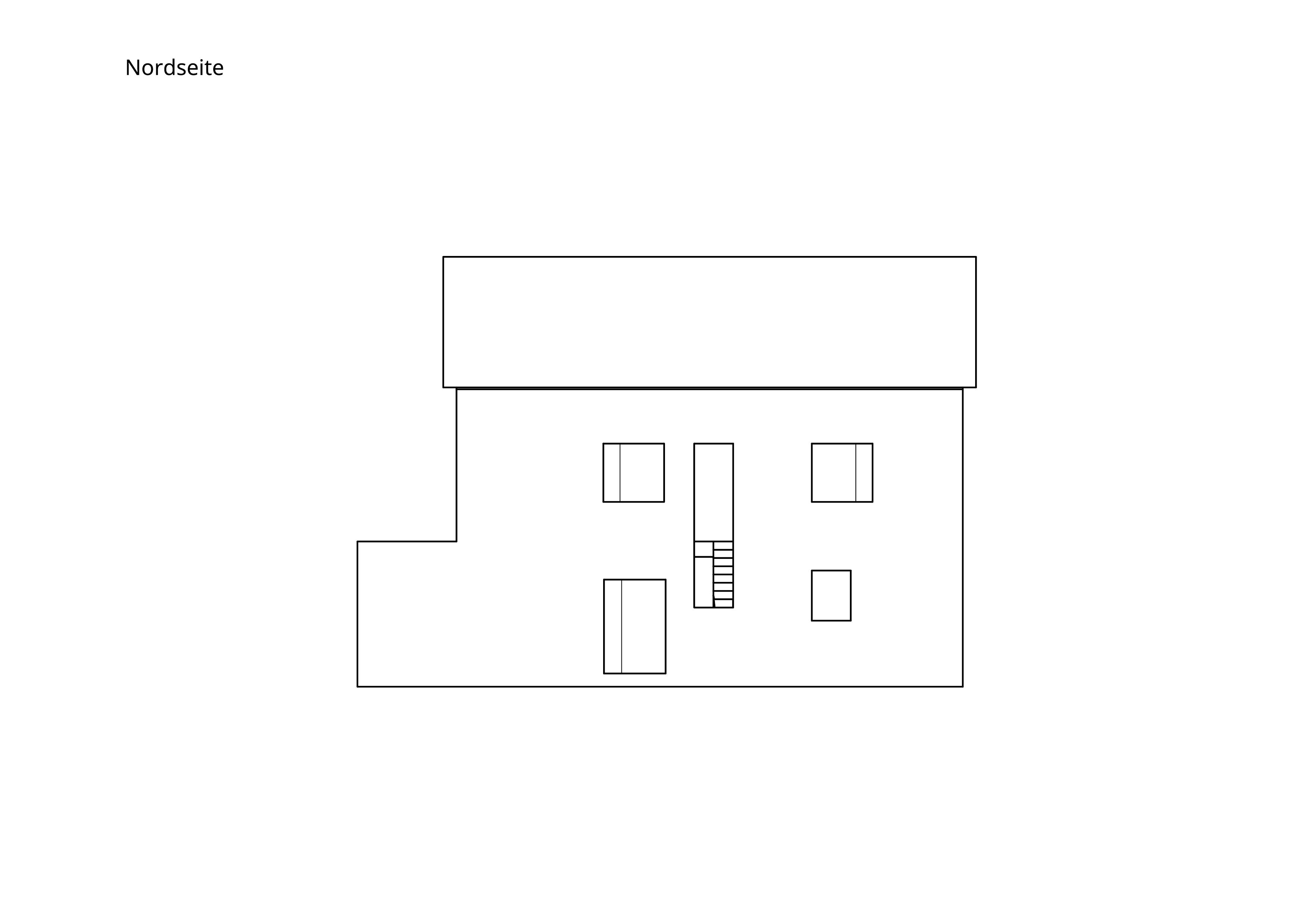

- Fassade: Was sind eure Gedanken zur Fensteraufteilung auf der Nordseite? Sind es zu viele Fensterformate?
- Fällt euch ansonsten etwas auf?

Garage, Carport: ein Carportstellplatz, daneben ein Schuppen bis zur Grundstücksgrenze, gern noch unüberdachter "Ausweichstellplatz" für Gäste

- Durchgang Küche zum HAR für Tiefkühlschrank, Vorratsschrank und Multifunktions-Arbeitsplatte
- Sitzfenster im Wohnzimmer mit Blick in den Garten
- Wohnzimmer über Eck, etwas separiert von Küche/Essbereich
- großzügige durchgehende Garderobenwand im Eingangsbereich (Kinder, Stauraum)
- Blick in den Garten von der Haupteingangstür
- Platz für Schränke hinter den meisten Türen

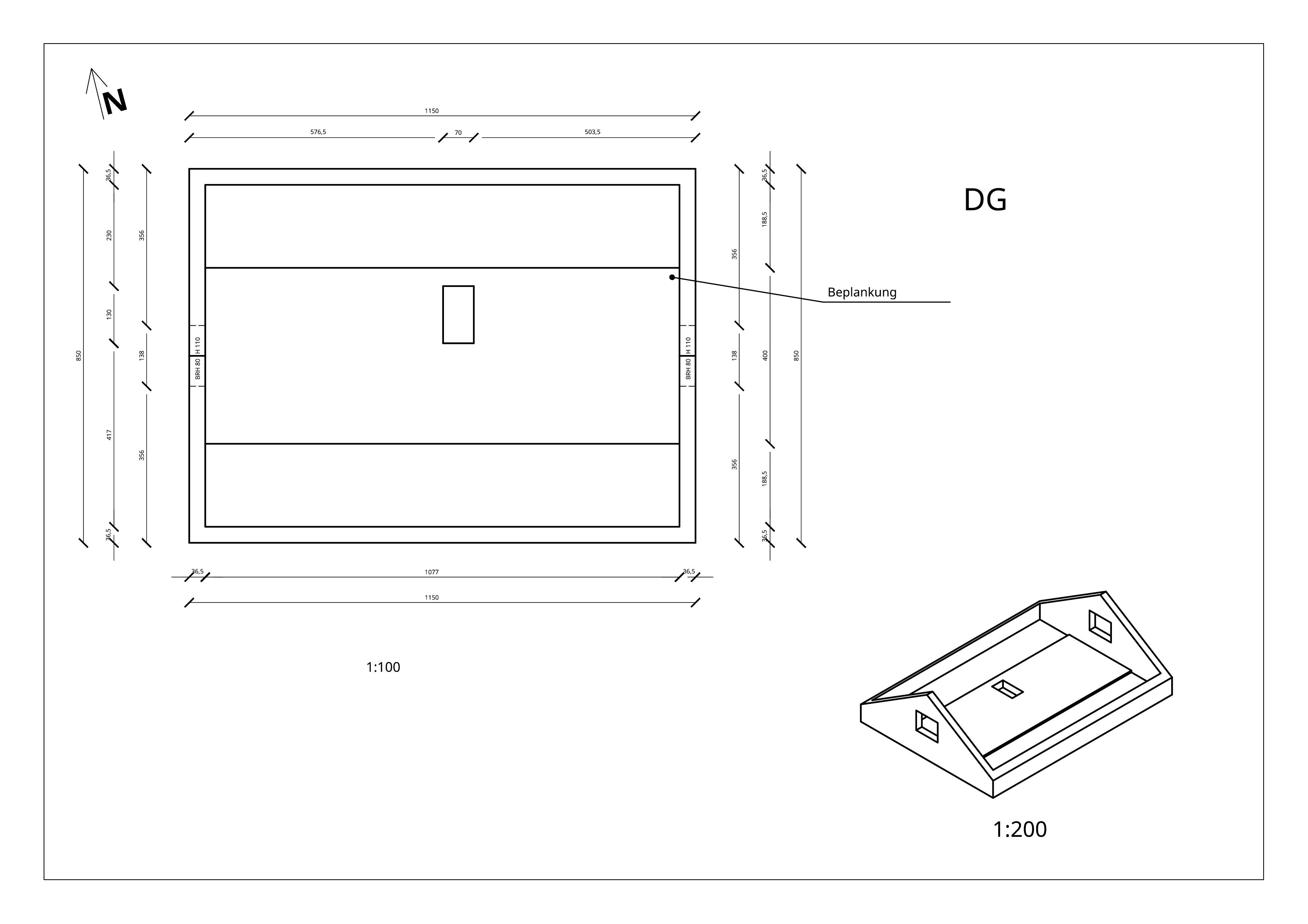

- Ausbaureserve Dachgeschoss als zusätzlicher Lagerraum und Hobby-/Gästeraum
Was gefällt nicht? Warum?
- Arbeitszimmer EG verwinkelt (Dusch-WC im EG soll auch im Alter als alleiniges Bad funktionieren und auch jetzt schon ausreichend Bewegungsfläche bieten, was das Arbeitszimmer verkleinert)
- Fenstersymmetrie Nordseite sehr unruhig
- Haupteingang Nordseite evtl. zu versteckt? (Einbruchgefahr erhöht)
-Küche ggf. zu dunkel durch Carport an der Südseite und hohe Bebauung auf der anderen Straßenseite (Westen)
Preisschätzung laut Architekt/Planer: 500.000 Euro
Persönliches Preislimit fürs Haus, inkl. Ausstattung: 650.000 Euro
favorisierte Heiztechnik: LW-Wärmepumpe, Fußbodenheizung, Strom durch PV
-könnt Ihr verzichten: Nebeneingangstür, Kammer unter der Treppe,
-könnt Ihr nicht verzichten:
- ausreichend Platz im HAR für Trinkwasser-und Pufferspeicher, Be- und Entlüftungsanlage, Batteriespeicher (PV), Anschlüsse
- zwei Kinderzimmer mit mindestens 14m2
- an der Außenwand ausgerichtete halbgewendelte Treppe (Weiterführung ins DG bei späterem Ausbau)
1-jähriges Abwägen und Weiterentwickeln, mit technischem Input vom GU
suboptimale Flächennutzung durch : Einschränkungen (Fensterformate, 5m Abstandslinie, zugebaute Westseite mit viel Fußverkehr)
gut: Vorausschauende Gestaltung des EGs als alleinige Wohnetage im Alter (Wohnzimmer später als Schlafraum abtrennbar, komfortables Dusch-WC im EG, Treppe außerhalb des Wohnraums)
