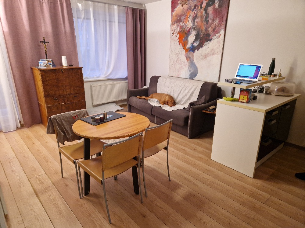

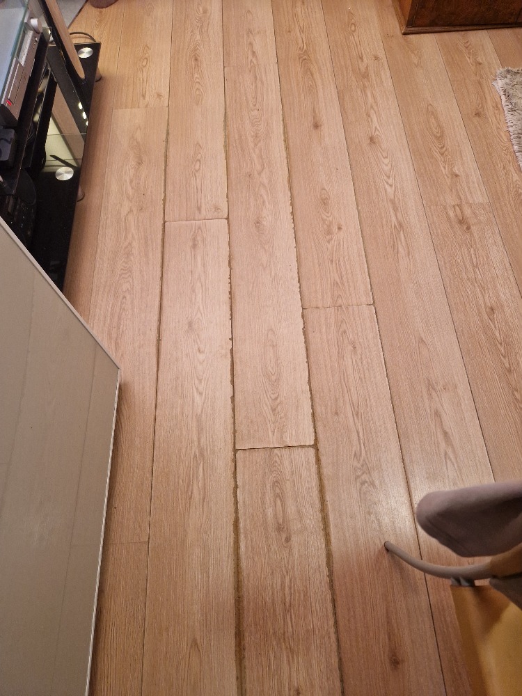

Guten Tag allerseits,
ich benötige bitte dringend fachmännischen Rat.
Am Abend des 20.12.2025 kam es bei mir zu einem Wasserschaden.
Habe das Wasser sofort aufgewischt und auf meinem Laminat ist alles trocken und auch Wochen danach ist absolut gar nichts zu sehen.
Das Wasser ist leider auch beim Nachbarn über die Deckenlampe und Steckdosen durchgedrungen, wurde jedoch zeitgleich sofort aufgewischt und konnte daher nicht über längere Zeit auf das Laminat einwirken.
Der Nachbar hat den Schaden erst am 08.01, sprich fast drei Wochen nach dem Unfall, erstmals überhaupt fotografiert und ist nun der Meinung, ich solle ihm den Fußboden ersetzen.
Ich habe bereits in Erfahrung gebracht, dass Schäden dieser Art zwar prinzipiell möglich seien, allerdings nur unter der Voraussetzung, dass das Wasser über mehrere Stunden hat auf das Laminat einwirken können, was wie gesagt absolut nicht der Fall war.
Eure Meinungen und Einschätzungen würden mir enorm weiterhelfen.
Vielen Dank vorab für eure Aufmerksamkeit und habt einen schönen Tag,

Hallo Fragesteller/Fragestellerin.
Bei den Laminatböden kann man nicht pauschal sagen, wie sich ein etwas längerer Einfluss hoher Nässe auf das Element auswirkt.
Ich habe Elemente begutachtet, auf welche der Hund gepiselt hat - und die Kanten der betroffenen Elemente wölbten sich durch Qulldruck leicht auf.
Andererseits lagerten Laminatbodenelemente auch "unter Wasser", und zwar im klassischen Sinn des Wortes, und nichts ist nach der Trocknung geschehen.
Auf Deinen Fall bezogen heißt das nur: ein Schaden, und zwar monokausal im Zusammenhang stehend mit Einfluss großer Nässe, der muss nachgewiesen werden.
Wobei ich nur am Rande anmerke, dass bei einem Wasserschadensereignis möglicherweise Fußbodenelemente hinterlaufen werden, was einen längeren Wirkungseinfluss des Wassers auf das Trägermaterial bedeuten würde.
Doch ds alles wissen wir nicht!
Entscheidend ist, ob die Kanten der Fußbodenelemente (des Nachbarn) gequollen sind oder nicht, ob ggf. Quellerscheinungen auch in Bereichen der Wohnung bestehen, wo das Wasser aus dem Obergeschoss nicht hinkam. Dann kann der Auslöser zumindest nicht alleinig in dem besagten Wasserschadensereignis zu finden sein.
Behaupten (ohne Beweis) kann man vieles .....
Gruß: KlaRa
