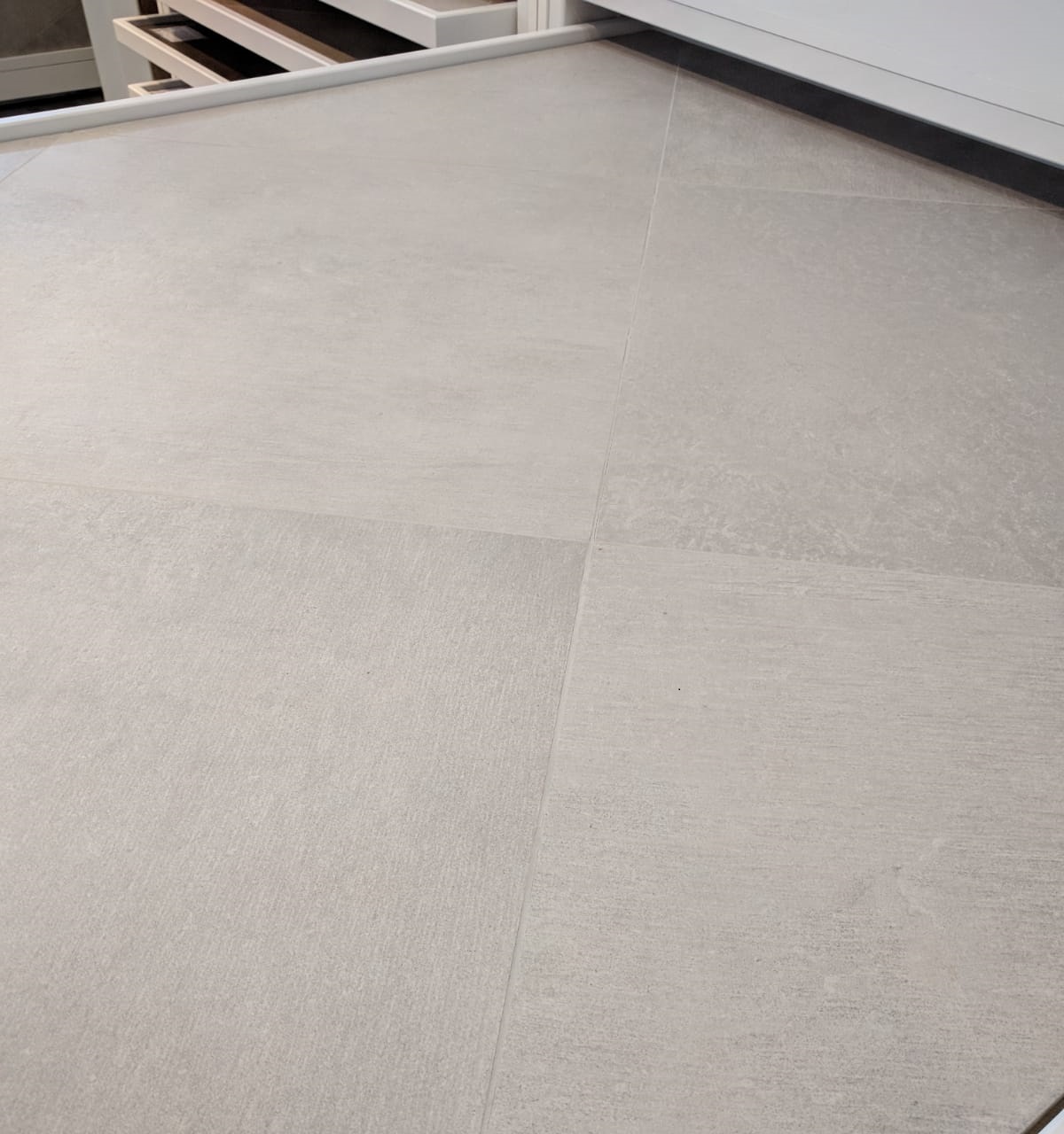

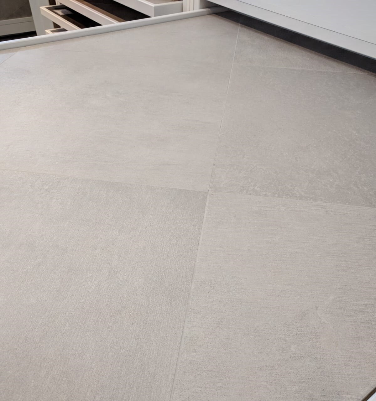

Hier noch ein Bild
Heller grauer Bodenbelag aus Fliesen mit feiner Struktur im Küchenbereich neben Schubladen

Bei halbverband muss man vorher ganz genau die Fliesen begutachten. Denn die meisten Fliesen gehen in der Mitte etwas hoch und dann schaut es im halb und viertelverband furchtbar aus
niri09
Gut das gilt ja für alle Fliesen, man soll auch besser im 1/4 Verband verlegen, besonders bei 30x60 und auch 120 x 60 Fliesen
