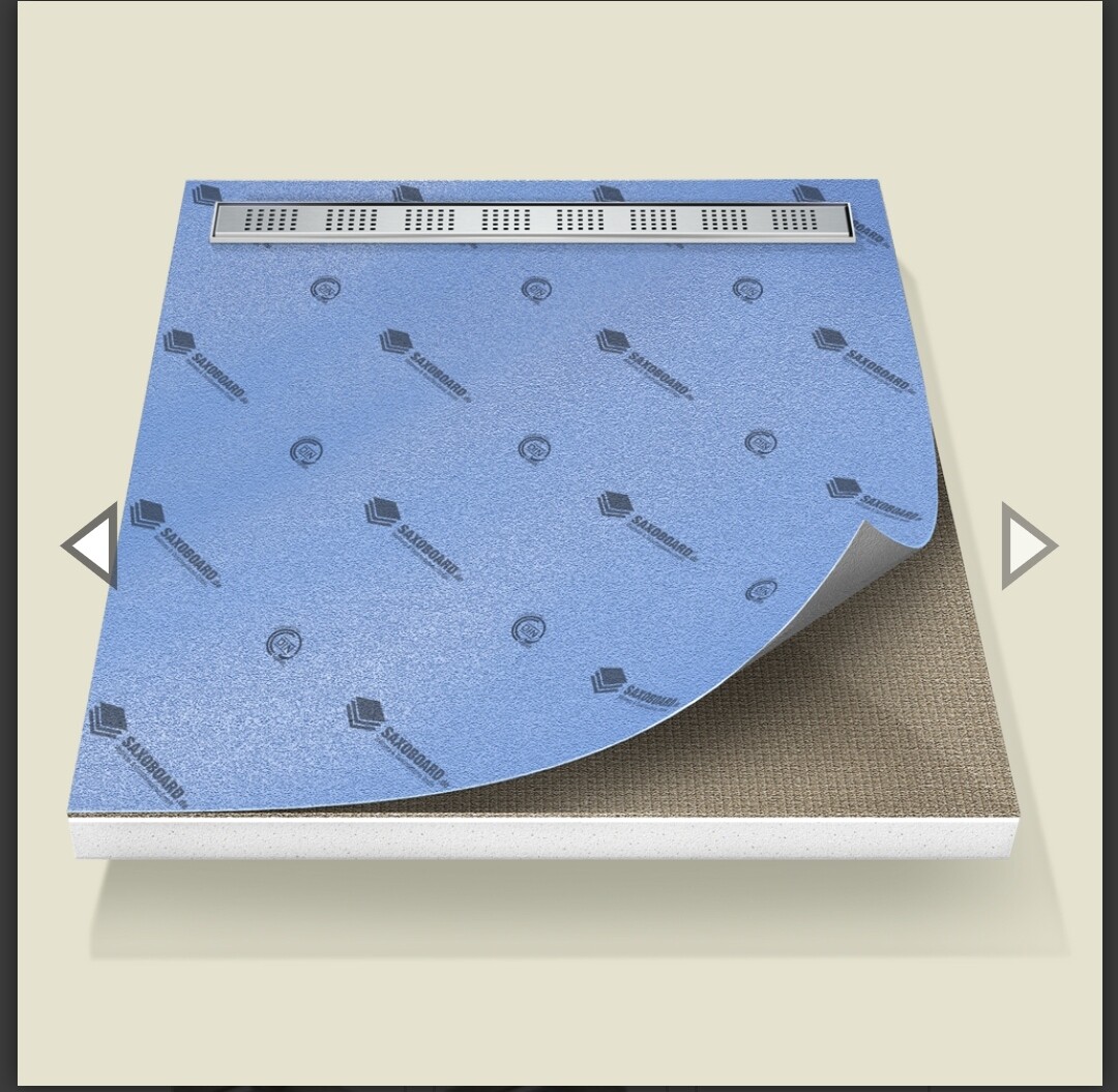

tomtom7923.07.20 21:01
Es war so eine komplette duschtasse
Querschnitt einer Dämmplatte mit blauer Isolationslage und braunem Trägermaterial
So in der Art von der Firma ACO.
Naja die Mängel Meldung ging raus bin Mal gespannt.

ich hab da auch nirgends Silikon. Kenn das auch nicht anders... ops:
Abgedichtet wurde die mit Silikon, aber dass man die Rinne mit Silikon einfugt habe ich noch nie gehört oder gesehen.

könnt ihr mal ein Foto machen und hier einstellen?
Bin gerade dabei google zu bemühen, aber da kommen zu 95% Duschrinnen ohne Silikonfuge.
tomtom7924.07.20 08:09
Bei uns ist die Rinne ja integriet auf diesem Träger bei dir auch? Oder ist sie lose im Estrich?
Aber 2 unterschiedliche Materialien müssten doch mit einer leicht beweglichen fuge ausgeführt sein.
