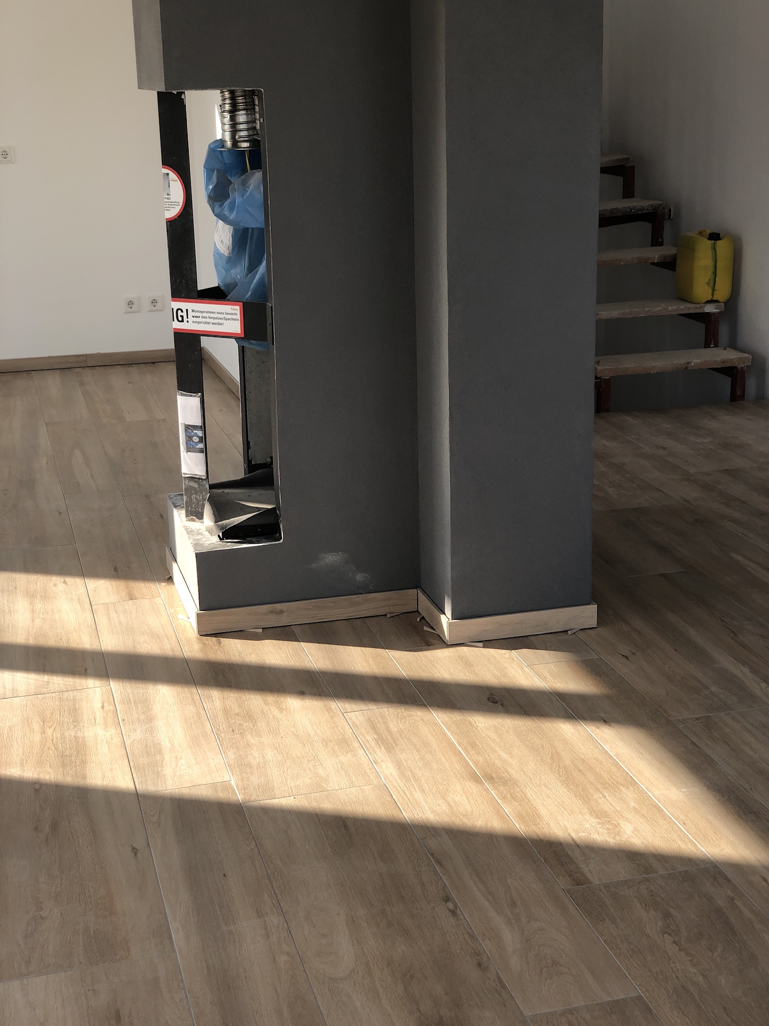

Komplett unterschiedliche Formate würde ich auch nicht kombinieren. Wir haben damals 30x120 und 20x120 kombiniert. Sieht man ganz gut hier bei Sonnenschein.
Innenraum mit grauer Säule, Holzboden; Treppe rechts, gelber Kanister, Bauarbeiter in Schutzkleidung
