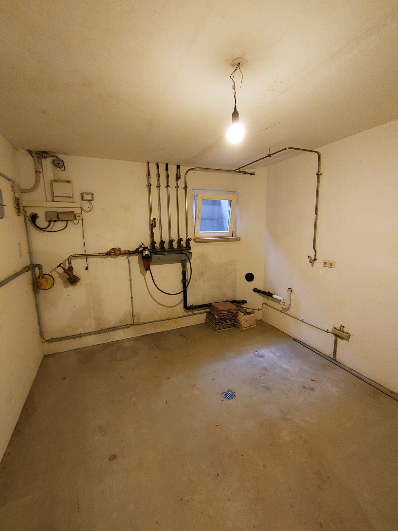

HubiTrubi4015.09.21 02:47Hallo zusammen. Ich bin grade dabei ein Haus zu erwerben, hatte das in einem anderen Thread beschrieben. Allerdings habe ich nun beim Durchschauen der Fotos entdeckt dass im Keller Flecken bzw Verfärbungen zu sehen sind (siehe Foto). Daher hier nochmal im Spezialforum. Riechen konnte ich nix, auch kein Mief. Was meint ihr? Deutet das evt. auf Feuchtigkeit hin? Danke im Voraus!
HubiTrubi40 schrieb:
Deutet das evt. auf Feuchtigkeit hin? Versuche, die vorige Nutzung zu erfahren.
Wenn dort ständig Wäsche zum trocknen aufgehängt wurde, dann wird dies
Problem nach einigen Tagen Trocknereinsatz behebbar sein.
stell halt ein Hygrometer auf und nutze ein kapazit. Feuchtigkeitsmesser für die Wand,
dann zeigt sich die Antwort deutlich.

Für ein junges Haus sieht es abgewohnt aus 😉
P.s. Ich rate auch zu einem Feuchtemesser.
