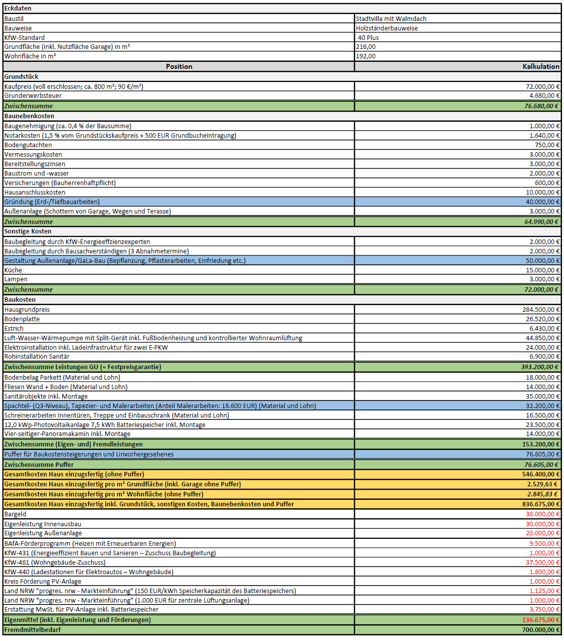

Einmal hier unsere aktuelle Kalkulation in der Endphase der Vorbauantragsplanung, jedoch schon inkl. der recht detaillierten Bemusterung der einzelnen Gewerke, da ich denke, dass Eurer Einfamilienhaus unserem in Größe und Ausstattung (durchaus als gehoben zu bezeichnen) recht ähnlich sein wird:
Detaillierte Kostenübersicht eines Stadtvilla-Hausbaus mit Gründung und Baukosten
Die blau eingefärbten Positionen sind noch ohne Angebote.
Nicht mit einkalkuliert sind die aktuellen Baustoffspreiserhöhungen. Dafür ist ein Puffer von rund 77' vorgesehen.
Eckdaten Ausstattung:
- Baustil: Stadtvilla (2 Vollgeschosse) auf Bodenplatte mit Walmdach (Pfettendachstuhl = Ausbaureserve)
- Wasserführendes Heizsystem mit Fußbodenheizung (inkl. Kühlfunktion): Luft-Wasser-Wärmepumpe mit Außen-Split-Gerät
- Zentrale Wohnraumlüftung mit Kühlfunktion
- Innen- und Außenfensterbänke an allen Fenstern im EG und OG aus Marmor/Granit in anhtrazit
- Holz-Aluminium-Fenster; Innen: Massivholz Eiche, Außen: anthrazit pulverbeschichtet
- Raffstores an den Fenstern auf der Süd-, West- und Ostseite im EG
- restliche Fenster mit Alupanzer und Rollläden mit Elektroantrieb
- Dach mit Schneefänger
- Kaminzug/Schornstein und Vier-seitiger-Panorama-Kamin
- gerade geschlossene Treppe in Echtholz Eiche mit Setzstufen
- Parkett in allen Räumen (außer Fliesen in Eingangsbereich, Bädern, Hauswirtschaftsraum/Technik und Speisekammer)
- funkbasierte Smart-Home-Steuerung von elektrischen Raffstores/Rollläden und Licht
-Badarmaturen in allen Bädern (Eltern- und Kinderbad sowie Gäste-WC) vom Premium-Hersteller "Dornbracht" Serie "Meta"
- 12,5 kWp-Photovoltaikanlage mit 7,5 kWh Batteriespeicher und 2 Ladesäulen für E-PKW
Wenn Ihr Euch hier in etwa wiederfindet, kannst Du mit min. 2.800 EUR/m² (inkl. Einzelgarage bei uns) rechnen + Außenanlage + Baunebenkosten.
