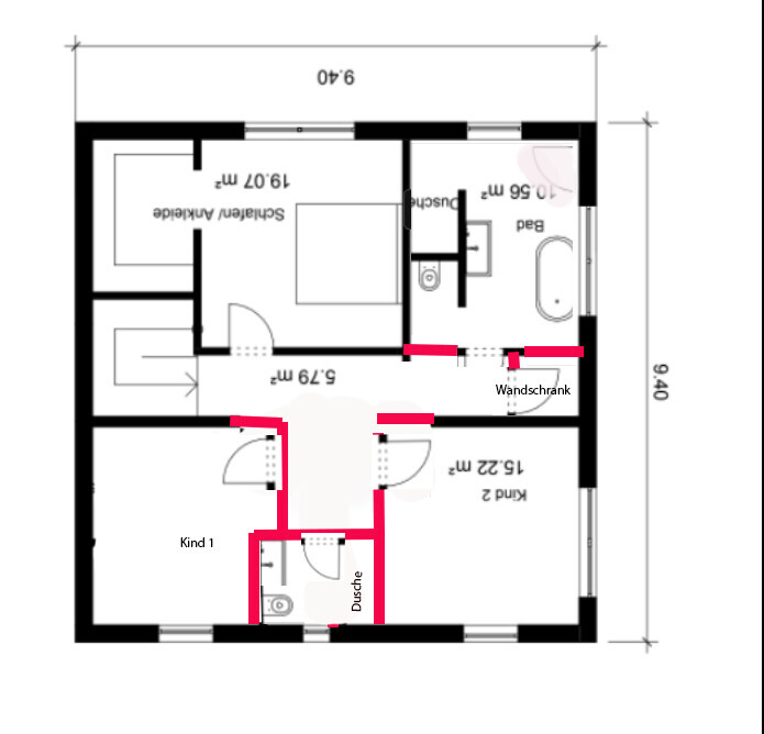

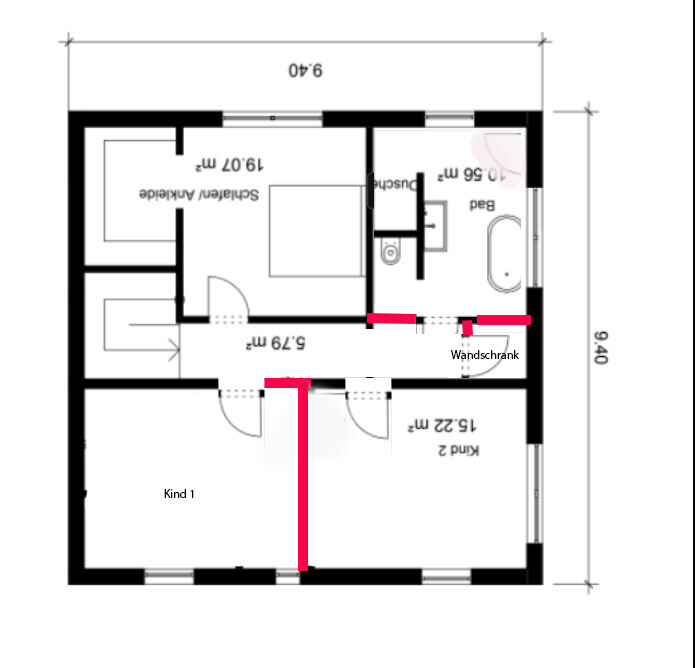

Ich würde - ohne die Wasseranschlusszwänge zu kennen - den Grundriss im OG so machen.
Grundriss eines Hauses: Schlafzimmer, zwei Kinderzimmer, Bad, Flur; rote Markierungen zeigen Türen.

Durchgeschwitzt vom „skifoan“ oder von der Gartenarbeit verdreckt kommt man aber weniger häufig, als dass zwei Erwachsene und zwei Teenager morgens duschen wollen. Und ich habe öfter zwei kleine Kinder in Matschhosen zwischen den Beinen, die gleichzeitig SCHNELL!!! auf Klo müssen, da freu ich mich über jeden Zentimeter Freifläche im Bad. 140 qm zwei Vollgeschosse, Vollkeller und Dachboden - da bekomm ich eine zweite Dusche besser unter, als im 2,5 qm Gäste-WC.
charli
24.02.21 13:08
Genau mein Vorschlag aus #7
Myrna_Loy
24.02.21 13:13
Hier mal mit zweiten Kinderbad statt Abstellkammer.
Grundriss einer Wohnung: Schlafzimmer, zwei Kinderzimmer, Bad mit Badewanne, Dusche; rote Wege.
