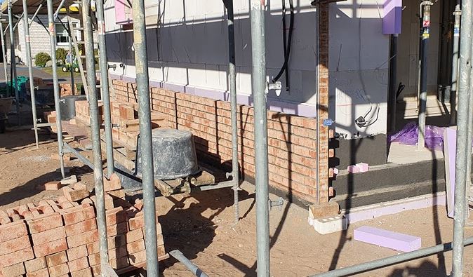

Die Lüftungsfugen sind in Klinkerreihe 8 von unten.
Für die Wasserabführung ist das wohl etwas hoch, allerdings ist hinter dem Klinker die Hartdämmung etwas über den Terrassentüranfang. Erst dadrüber ist dann Wolle.
Baustelle mit Gerüst, unverputzte Ziegelwand, gestapelte Ziegel, Eimer und Erde.
Wie sieht es bei der Seite aus wohl direkt der Füllboden anliegt? Kommt an der Noppenfolie keine Kriechfeuchtigkeit hoch?
