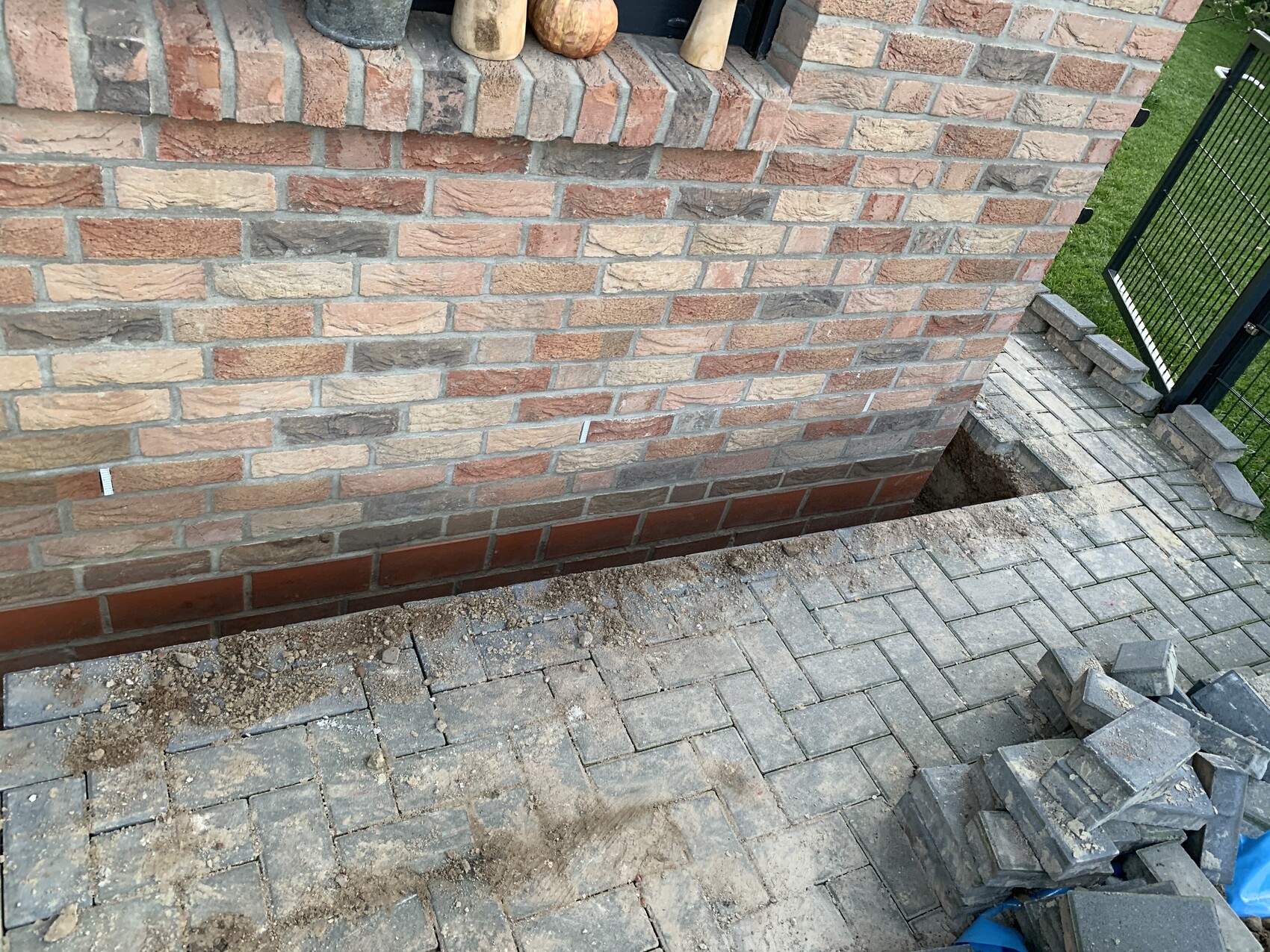

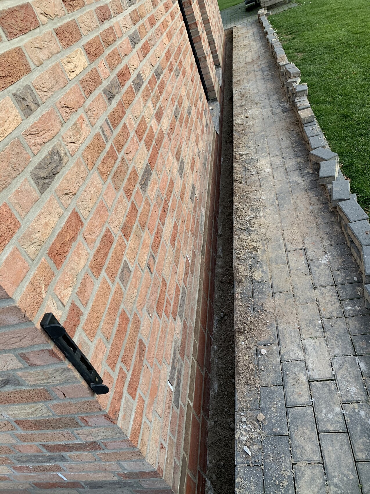

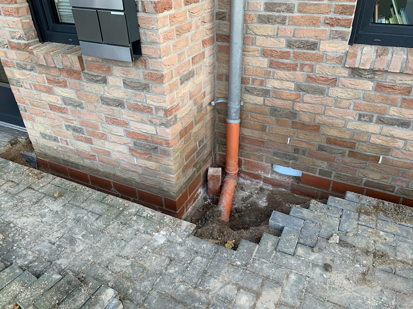

Nepokat91101.11.19 09:07
bevor ich ein Gutachter einschalte muss ich sicherstellen das es nicht unser Fehler ist.
Da wir bei den Pflasterarbeiten definitiv ein Stein zu hoch gekommen sind, und dadurch eine Brücke für die Feuchtigkeit geschaffen haben, ist die Schwarze Folie auf dem Roten Stein zwecklos.
Das Erdreich hat jetzt keine physikalische Verbindung mehr zum Klinker der Hauswand, ich habe alles von der Tür bis zum Fester entfernt.
Auf der Hinterseite vom Haus sind wir genau ein Stein tiefer mit dem Pflaster und haben hier auch nicht das Problem:
Eckansicht eines Ziegelhauses: graues Abflussrohr trifft auf orangefarbenes Rohr am Fundament.
Backsteinwand mit offener Baugrube neben Terrasse, gepflasterter Boden, Baustellenschutt.
Baugrube neben rotem Backsteinhaus; schmaler Pflasterweg mit Randsteinen.
Ich werde die Wand jetzt beobachten und hoffe das Sie trocknet, wenn das nicht der Fall ist muss ich ein Gutachter bestellen.
Wie schon geschrieben ist hinter der Wand nur die Fußboden Heizung die noch immer bei 1,6 Bar steht.
In den letzten Tagen hat es auch nicht geregnet und wie man sehen kann hat sich optisch nichts an der Wand verändert.
Daher warten wir jetzt mal ein bisschen ab.
