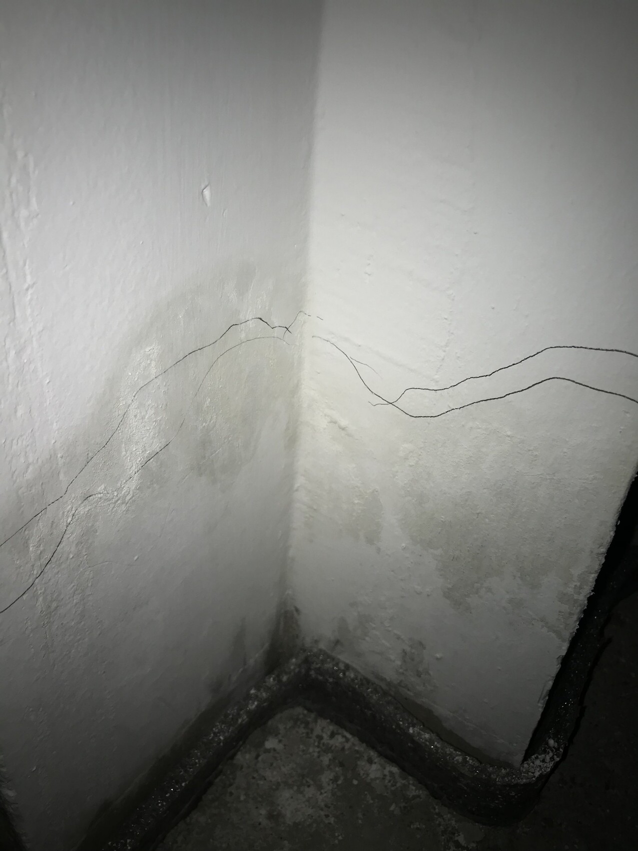

Ich fange mal chronologisch an:
Vorgeschichte: 3 Wochen vor Tag 0 wurde der Estrich „verlegt“. Auch im Keller.
Der Keller ist eine „weiße Wanne“ also, ist die Bodenplatte wasserundurchlässig.
Tag 0: mir fällt auf, dass im Keller Feuchtigkeit den Gips an manchen Ecken hochsteigt.
Die Verputzer hatten zu der Zeit noch Wasser im Keller geholt. Verdacht war somit undichter Schlauch oder ähnliches.
Tag 1: Fußbodenheizung wird mit Wasserbefüllt, heißt somit das dass Wasser nicht von der Fußbodenheizung kommen kann, da sie vorher unbefüllt war. Auch war der Druck konstant
Tag 2: Pegel an den Wänden ist etwas gestiegen.
Tag 5: Fußbodenheizung wird in Betrieb genommen, auch Kellerbereich mit Feuchtigkeit. Hoffnung war jetzt dass die Feuchtigkeit durch die Wärme geringer wird
Tag 8: Feuchtigkeit immer noch vorhanden...
Seit dem Tag 0 hat es auch noch nicht geregnet...
Was meint ihr? Was könnte es sein?
Fehler in der Bauausführung? Oder braucht das Wasser wirklich so lange zum trocknen?

Nein, das würde nicht heißen dass das Wasser durch die Bodenplatte kommt. Das bedeutet lediglich, dass du Wasser in der Estrichdämmschicht hast. Dieses Wasser kann auch dadurch eindringen, dass zum Beispiel mit viel Wasser rumgeschlappert wurde, und so das Wasser über den Estrichtandstreifen in die Estrichdämmschicht gelangt.

Kurzes Update:
Es steht ein (Bau)-)Lüfter mit 70Watt nur vor der entsprechenden Stelle und es ist besser geworden.
Aber irgendwie auch klar, dass es kurzfristig besser wird wenn direkt ein Gebläse draufgeht. Wir warten weiter ab und hoffen das beste..

Je länger die Feuchtigkeit in der Estrichdämmschicht bleibt, umso höher die Wahrscheinlichkeit, dass es zum Schimmelbefall kommt.
schubert7924.10.18 05:32
Nicht nur mit einem Trockner oberflächlich arbeiten!
Earth201824.10.18 08:03
Es läuft ja auch die Fußbodenheizung und ich werde auch in Zukunft nicht beim Heizen im Keller sparen.
Oder was würdest du empfehlen? Einen handelsüblichen Bautrockner?
