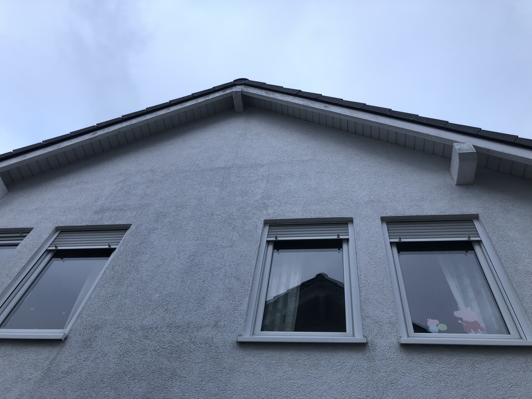

Nordlys schrieb:
also, was willste mit Metall auf Holz? Zudecken? Und das Wasser dazwischen? Das gammelt doch.
sag ich doch!
efsjefo
24.02.20 22:16
Na gibt doch extra diese Verblendung dafür
Nordlys
24.02.20 22:24
Hast mal Bild von dem was Du meinst?
efsjefo

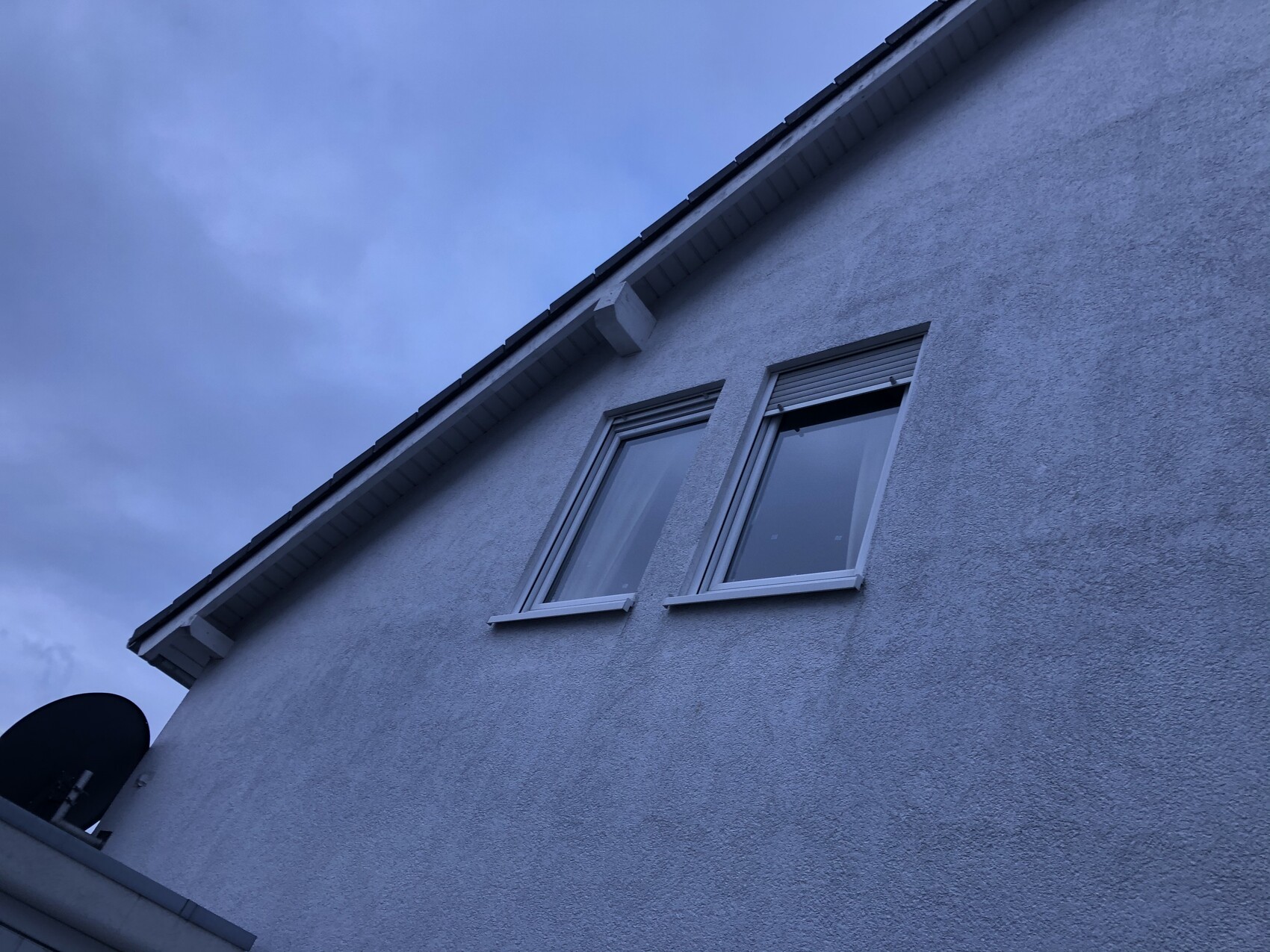

25.02.20 08:13
Morgen , hab nur eins von der anderen Seite , da ich schlecht jetzt auf Nachbars Grundstück kann , dann sieht man aber was gemeint ist . Diese Seite ist noch nicht so stark betroffen , ist auch nicht die Wetterseite.
was man dazu sagen muss , der Giebel auf der Wetterseite verschwindet bei ca ein wenig über die Hälfte in dem Dach des Nachbarn
Außenansicht eines grauen Hauses von unten; drei Fenster unter dem Dach, blauer Himmel
Außenfassade eines Hauses mit zwei Fenstern unter dem Dach, bläulich gefärbter Himmel.
borderpuschl
25.02.20 08:24
Ich dachte beim lesen der ganze Giebel ist mit Holz verkleidet.
Also geht es um den Flursparren, Pfettenköpfe und den Dachtrauf.
Hier würde ich auf jeden fall nur mit einer ordentlichen Holzfarbe nachstreichen. Je nachdem wie die andere Seite aussieht brauchst du auch nicht vorher alles abschleifen. Auf dem Foto sieht es noch ganz gut aus.
Nordlys
25.02.20 09:02
Nee. Sieht nicht gut aus bei näherem hinsehen. Ist aber wohl noch zu retten. Das sollte diesen Frühling gemacht werden. Echt. Beide Seiten.
