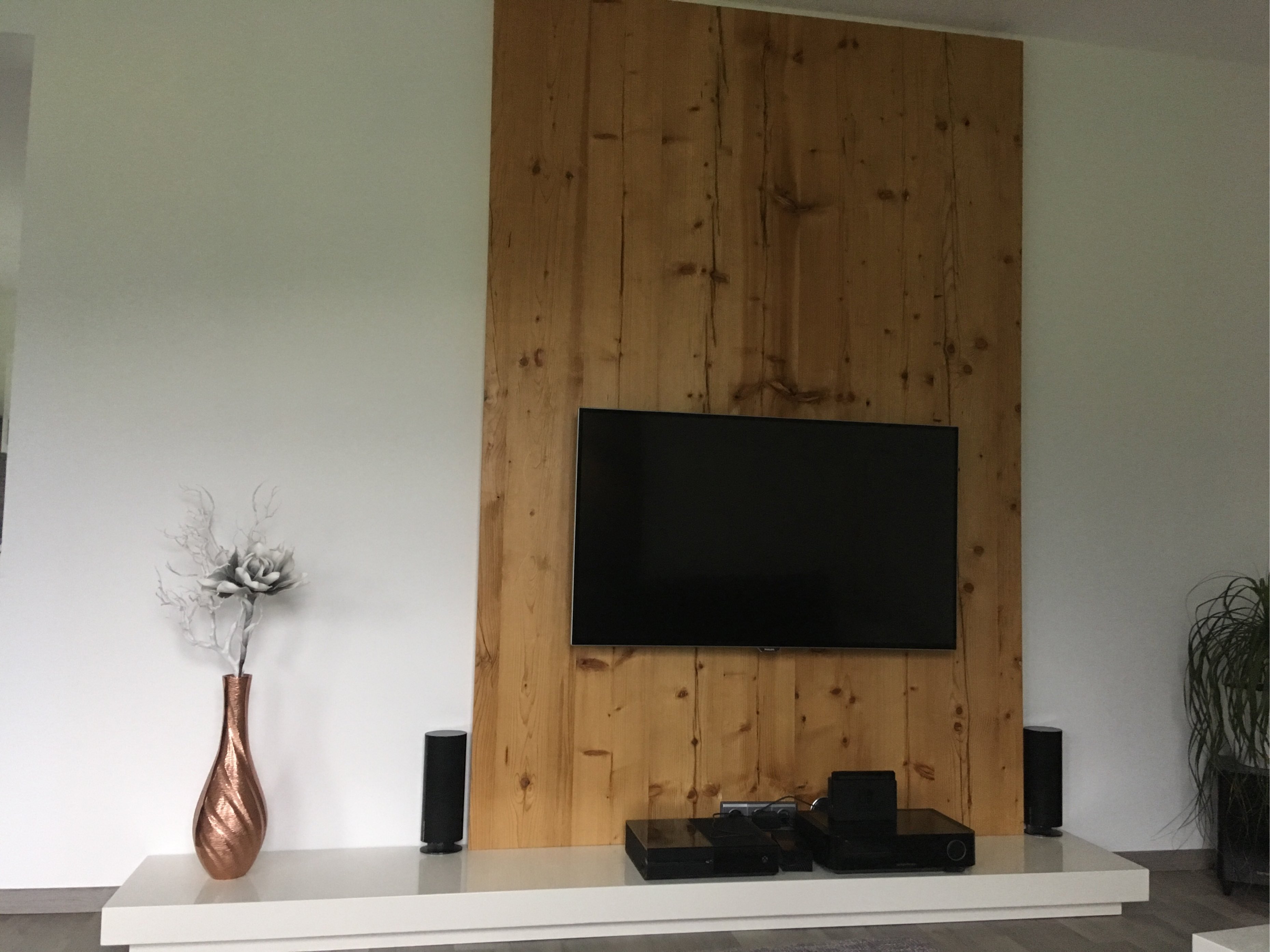

wir planen unsere Wohnung und daher auch die Elektroinstallation.
Der Fernseher soll zukünftig an der Wand hängen. Dafür setzen wir die Steckdose höher, so dass diese hinter dem Gerät versteckt und kein Kabel zu sehen ist. Auch die Netzwerkdose ist dahinter. Aber: HDMI muss zu den unter dem Fernsteher stehenden Geräten geführt werden. Dann habe ich doch wieder ein Kabel. Wie löst Ihr dieses Problem?

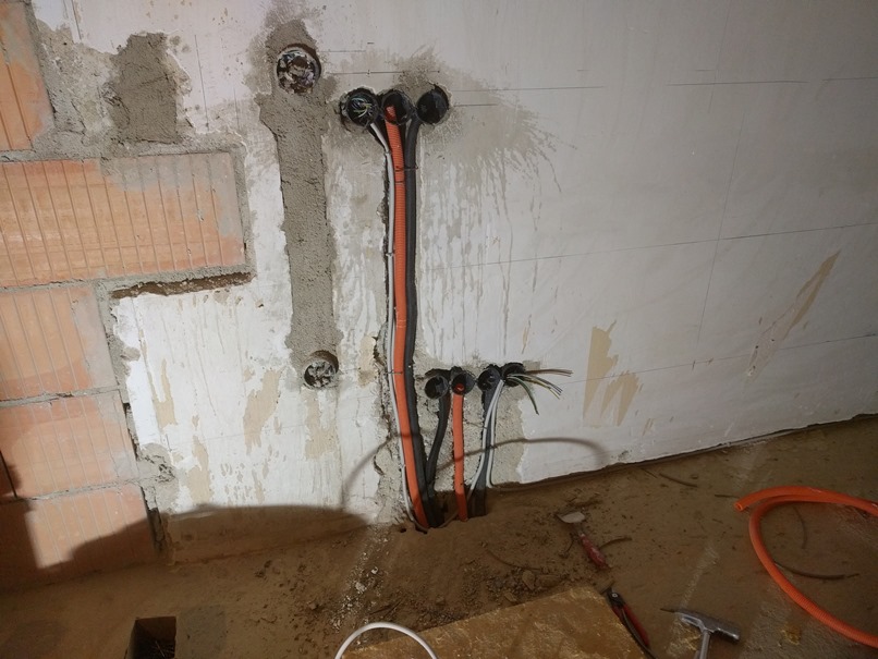

Leerrohr.

Die Geräte könnten auch auf einem regalbrett direkt _über_ dem Fernseher stehen - dann sieht man keine Kabel 🙂

In ein 32mm Kabelschutzrohr passt ein HDMI Kabel (samt schlankem, nicht geknicktem Stecker und ein optisches Kabel.

Aus eigener Erfahrung: So geriffelte dünne Leerrohre (32 mm?) sind nicht ideal, um handelsübliche HDMI-Stecker durchzuziehen. Wenn möglich, empfehle ich glattwandiges Rohr und gerne eine Nummer größer. (Ich muss zugeben, bei uns müssen SAT, Netzwerk und HDMI durch das Leerrohr, weil auf der Wand hinterm TV nur Strom ist. Das geht natürlich besser ...)
Es gibt Steckdosen mit "Vorhang" oder so ähnlich ...
