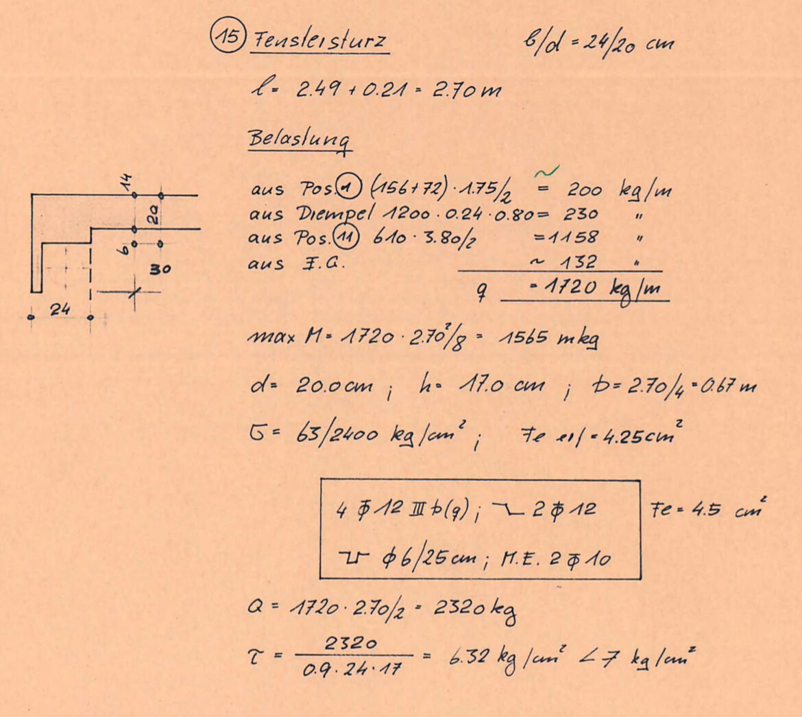

wir entkernen derzeit unser Haus für die anstehend energetische Sanierung.
Bislang war geplant die Maueranschläge zu entfernen und die Fenster bündig zur Außenwand zu setzen. Dazu käme dann ein Vorbaurolladen, der im WDVS eingeputzt wird.
Die meiner Meinung nach schönere Variante wäre die bestehenden Betonschürzen unter dem eigentlichen Sturz zu entfernen und Neubaurollläden zu verwenden.
Fragen:
1. Ich verstehe die Statik so, dass die Schürze nicht notwendig ist, da nicht in der Berechnung vorhanden.
2. Wie sind die Werte im Kasten, quasi das Ergebnis zu verstehen?
3. Kann man mit einem Wandscanner erkennen, ob die Bewehrung wie in der Statik ausgeführt ist oder hilft nur ein testweises öffnen eines Sturzes?
besten Dank!

Die Entfernung hat problemlos funktioniert nach Rücksprache mit einem Statiker.
