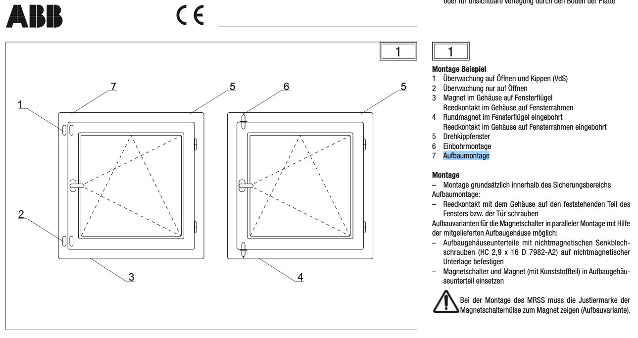

Bayernbors 20.11.23 15:09
#17
Ich denke über einen ähnlichen Ansatz nach und dachte, ich könnte dieses alte Thema wiederbeleben.
Hamburger2020 schrieb:
Und diese Magnete kann ich mit einem Schraubenzieher selbst einbauen? Gebohrt werden muss nicht?
hast du das schon gemacht? Der Reedkontakt ist oberflächenmontiert, oder? Wie würde das Kabel dann verlegt werden?
Mich würde interessieren, wie das von der Ästhetik her aussehen würde.
Ich habe diese Montage- und Betriebsanleitung von ABB für die Einbohrmontage/Aufbaumontage gesehen.
Zwei Fensterrahmen mit Griffen, Beschriftungen 1–7; Montagehinweise rechts.
guckuck2 20.11.23 17:36
#18
Oberflächenmontage ist die Variante zum Nachrüsten.
magnet
