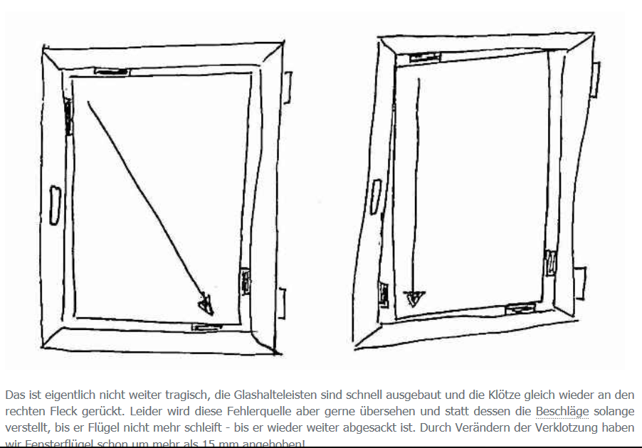

Verklebt mit MS Polymer. Da kannst ein Auto an die Klebung hängen....dann ist ab und neu sicher billiger.

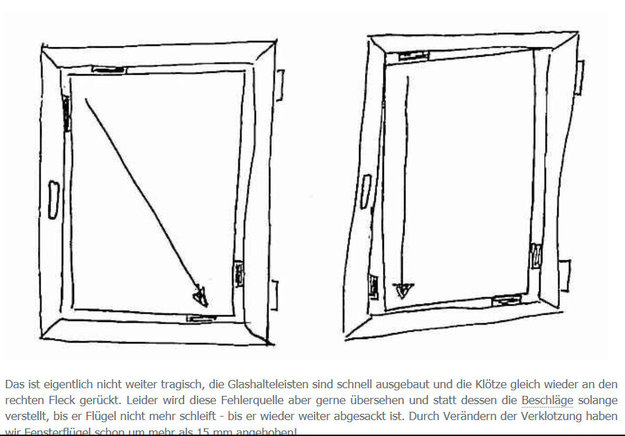

Was ich im Netz dazu gefunden habe, besagt etwas anderes. Danach sind Kunststoffrahmen ohne Glaseinsatz recht instabil, wenig steif und werden erst durch den Glaseinsatz stabilisiert. Wenn dieser nicht richtig "verklotzt" ist, kann der Flügel sind zum Ende hin absenken, genau wie bei uns scheinbar (hoffentlich) passiert. Verlinken darf ich hier ja nichts, daher nur ein Schaubild:
Skizzenhafte Darstellung zweier geöffneter Fensterrahmen mit Glasleisten
