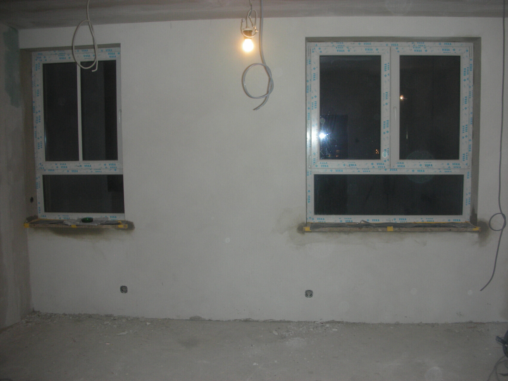

Und ich würde mal ganz neu denken, evtl. unten feststehendes Brüstungselement und im oberen Drittel dann ein Fensterflügel. Das hat den charmanten Vorteil, dass Fensterdeko zum Lüften in aller Regel stehen bleiben kann. Außerdem sieht die Brüstungshöhe auch nicht so sehr hoch aus, für eine Küchenplanung kann daher so ein Fenster auch positive Auswirkungen haben, weil eine Arbeitsplatte auch in die Fensterlaibung gegen den Blendrahmen geführt werden kann und sich so mind. 6 cm mehr Arbeitshöhe ergeben.
Unsere Fensternischen haben 160 cm Höhe, der untere Blendrahmen beträgt ca 7 cm, die Unterkante des Fensterflügels beträgt 48 cm über der Fensterbank.
Die einflügeligen Fenster sind ca. 95 cm breit und mit aufgesetzten Sprossen im oberen Bereich getrennt. Die Fensternischen der 2-flügeligen Fenster sind knapp 150 cm breit.
Baustelle: zwei Fenster, lose Kabel, hängende Glühbirne, staubiger Boden

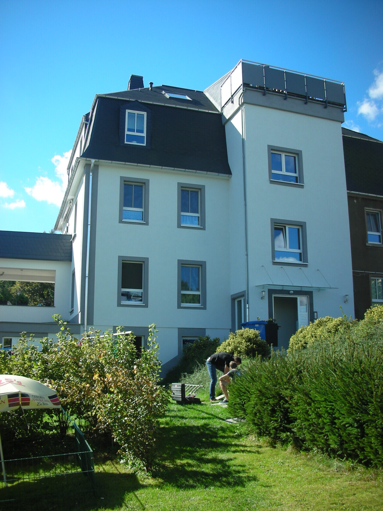

Von außen kann das dann so aussehen:
Helles Mehrfamilienhaus mit dunklem Dach, Garten und zwei Personen beim Gärtnern im Vorgarten.
Die Fensterputzproblematik ist damit auch gegessen.
