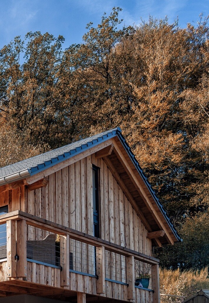

Diese sonderformatigen Scheiben sind für die EInbauer immer ein Risiko - Fehler sind sehr teuer und Gewährleistung auch. Also lieber nicht anbieten oder teuer bezahlen lassen - insbesondere wenn die Sonne lange auf der Scheibe steht und es eine Dreifach-Verglasung. Eine Unterteilung würde ich nur dann akzeptieren, wenn die "Sprosse mit der Eingangstüre korrespondiert oder die Etagenhöhe andeutet.
Wir hatten eine ähnliche Diskussion und die Sprossenlösung ist gut geworden. Es gibt ein Blind-Element welches den Emporenboden verdeckt, der sonst seitlich sichtbar gewesen wäre - siehe Stirnseite auf dem Foto.
Holzhaus mit Balkon vor Herbstwald und blauem Himmel
