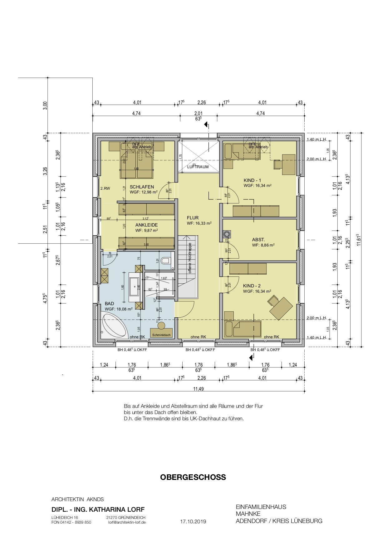

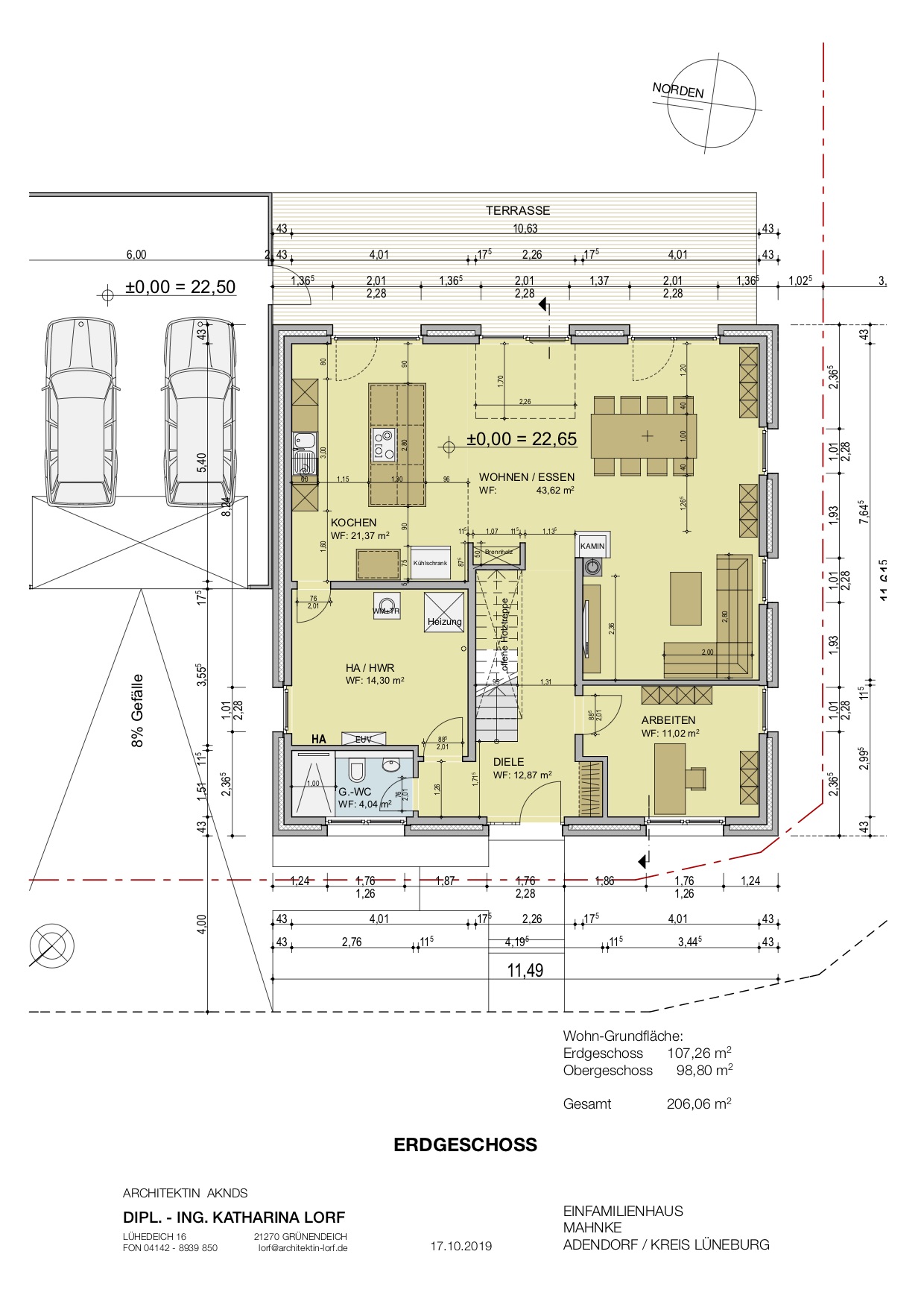

Moin Moin,
wir sind grade in der Phase in der wir mit dem Tischler die Fenster aussuchen.
Jetzt haben ich aber einige Angebote.
Als Fenster sind insgesamt immer 3-Fach verglast. Allerdings sagt der eine Tischler man würde aktuell eigentlich immer Fenster in 82er verbauen, der andere sagt 70er Fenster sind genug. Natürlich haben die 82er Fenster nen besseren Uw Wert. Aber wie merklich ist der Unterschied. Sieht das eventuell optisch auch besser aus.
Immer her mit euren Erfahrungen.
Grundriss Erdgeschoss eines Einfamilienhauses mit Terrasse, Wohn- und Essbereich, Küche, HWR, Diele.
Grundriss des Obergeschosses: Schlafzimmer, Ankleide, Bad, Flur, Kind 1, Kind 2, Abst.
hampshire
25.02.20 12:43
Beide Fensterbauer haben vermutlich recht: Der eine sagt 70er reiche (stimmt), der andere stellt fest, dass er häufiger 82er verbaut.
Der Unterschied wird für Dich als Bewohner nicht merklich sein
Ob sich der Unterschied für Dich als "Zahler" bemerkbar macht hängt vom Aufpreis, der Heiztechnik, der Nutzungsdauer und der Auswirkung auf den Wiederverkaufswert ab.
Optisch finde ich die etwas stärkeren Fenster in den dicker gewordenen Wänden schöner. Reine Geschmackssache.
Entscheide aus dem Bauch, Du kannst hier nichts Entscheidendes falsch machen.
