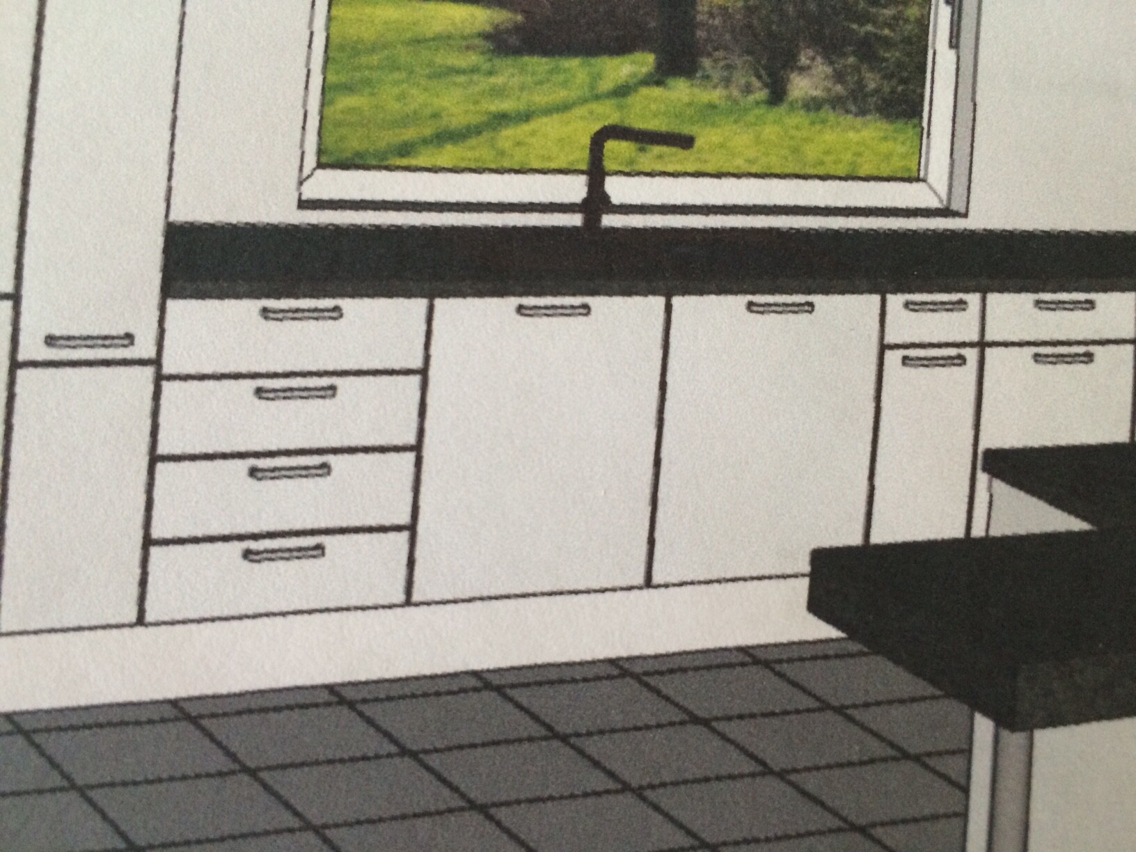

Folgende Situation: Und zwar haben wir in einem namhaften Küchenstudio eine nicht ganz günstige Küche gekauft, deren Einbau gestern begann.

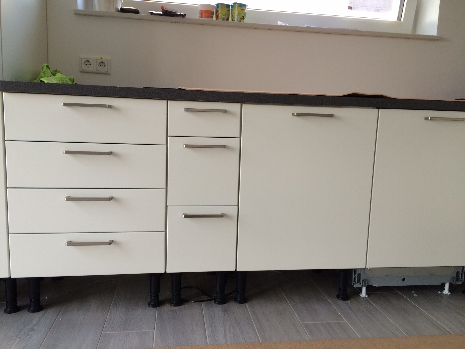

Leider stellte sich heraus, dass beim Aufmaß ein Fehler gemacht wurde, da scheinbar der Wasseranschluss falsch ausgemessen wurde. Das heißt, die Monteure mussten nun den ursprünglichen Aufbauplan ändern und einen Schrank versetzen. Optisch für uns sehr unschön, schließlich hatten wir einige Zeit in die Planung investiert und nun ist die Küche doch anders als wir es uns gewünscht und wofür wir den Kaufvertrag unterschrieben hatten. 🙁
Wirklich ausbessern lässt sich das wohl auch nicht, den Wasseranschluss versetzen geht nicht und durch meine unsere teuren schränke irgendwelche Rohre Verlegen zu lassen, kommt auch nicht in Frage.
Das Aufmaß wurde vom Küchenstudiofachmann selbst durchgeführt.

Das haben wir gestern während der Montage zusammen mit den Monteuren festgestellt.
Neige schrieb:
Ist das so kommuniziert und von euch akzeptiert worden?
Es wurde von uns an das Küchenstudio kommuniziert, akzeptiert bzw. abgenommen wurde von uns bisher nichts, denn die Monteure kommen am Montag nochmals und installieren die Elektrogeräte etc.

Noch eine Bitte. mich würde anhand von Fotos der Aufbauplan und die Ist-Situation interessieren.
Was wir bestellt haben:
Was wir bekommen haben:
... Mal davon abgesehen, dass die Abstände der Schränke und Schubladen alle krumm und schief sind. 🙁
