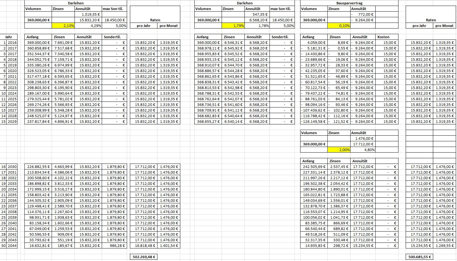

ᐅ Feedback zu Finanzierungsangebot gewünscht

Ich komme da auf 135.000 Zinskosten umd eine Rate von 1.320 Euro monatliche Rate.
Ist irgendwie nicht das, was ihr wolltet, oder?
Musketier 21.06.2016 06:49
Wieder mal ein cleverer Bausparverkäufer, der dem Kunden das Produkt nicht erklärt, die Kundenwünsche ignoriert und meint der Kunden, er hat das Angebot des Jahres erhalten.

Wobei man natürlich hier relativieren sollte, Wunsch 1100€ passt natürlich auch nicht zu einer Finanzierungssumme von 369T€.
Ich hab zum Vergleich gerade mal den break even für ein Annuitätendarlehen mit gleicher Rate durchgerechnet. Macht einen Zins von 2,25% bei 30 Jahren Zinssicherheit. Ich kenne aktuell keine Konditionen, aber für mich hört sich jetzt auch nicht ganz verkehrt an. Risiko wäre nur die Nichtzuteilung de Bausparers.
86bibo 21.06.2016 08:07
Dieses Risiko ist aber nicht gering, da nur 1 Monat Puffer bleibt. Wenn man wirklich die Rate mal runternehmen muss, dann läuft das Ding schnell 1-2 Jahre länger bis zur Zuteilung und das mit ungewissen Zinsen auf den vollbetrag von 370.000€.
Jochen104 21.06.2016 08:18
ich finde auch, dass die gewünschte Rate und die Finanzierungssumme nicht zusammen passen.
Hier mal eine überschlägige Rechnung bei gleicher Rate von Bausparvertrag und Annuitätendarlehen:
Amortisationsplan eines Darlehens mit Zinsen, Annuität und Tilgung in Excel-Tabelle
Ich komme da irgendwie auf einen Zinssatz von 2,13%. Die erhöhten Zahlungen im 2. 15-Jahresbereich habe ich über Sondertilgungen dargestellt.

Das spricht meiner Meinung aber auch deutlich mehr für ein Annuitätendarlehen mit Anfangs höherer Tilgung und späterer Reduzierung als für einen Bausparvertrag bei dem du zwar in der Ansparphase flexibel bist, aber später eine vertragliche Mindesttilgung auf den Tisch legen musst.
