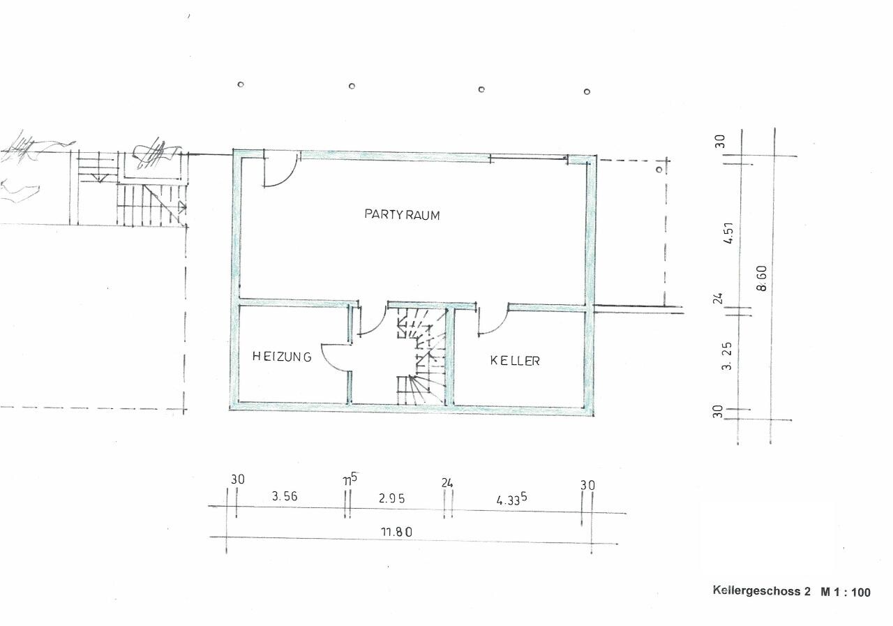

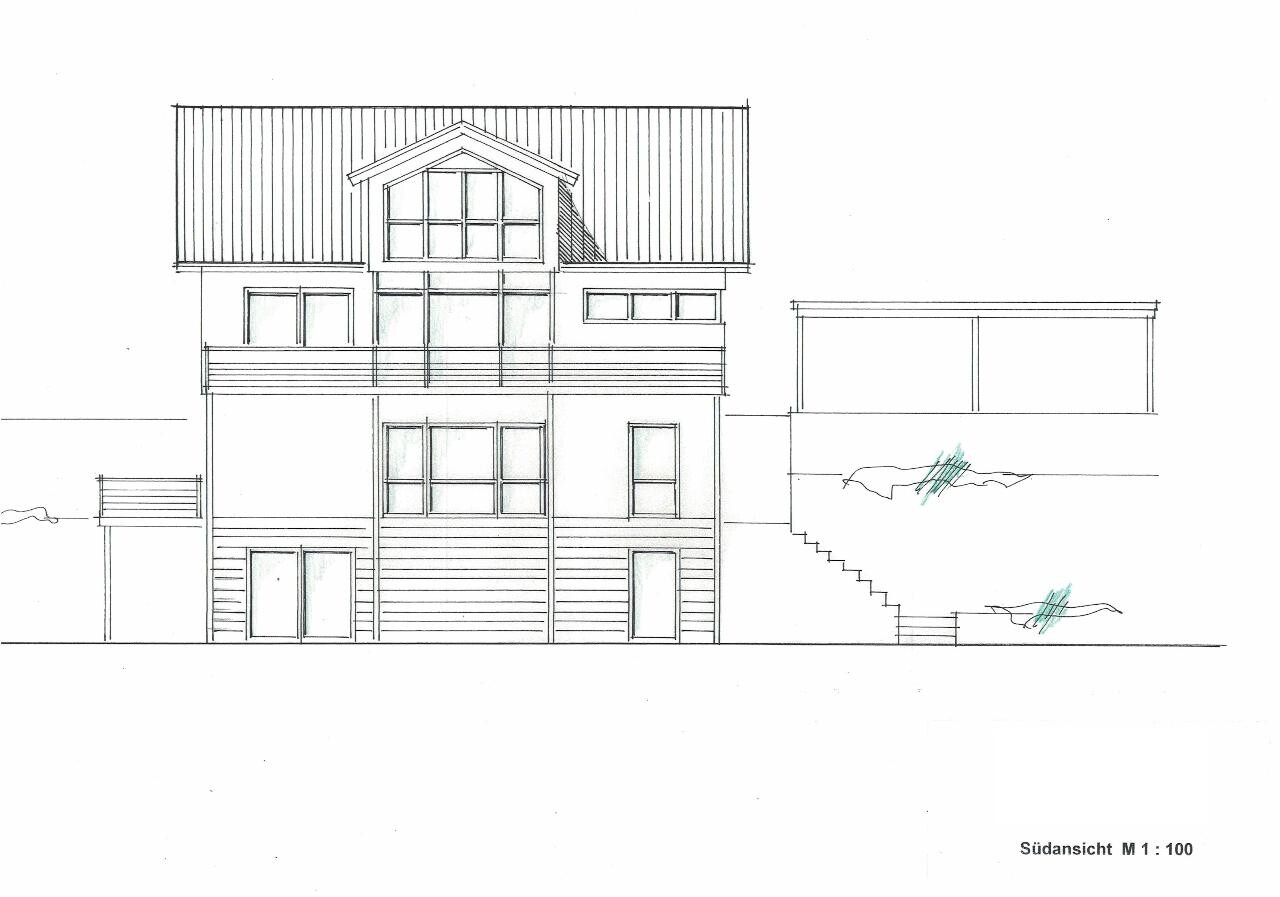

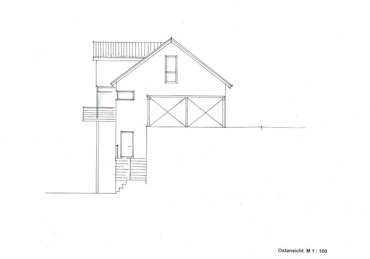

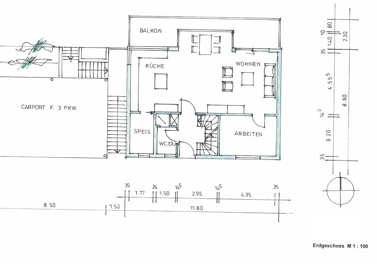

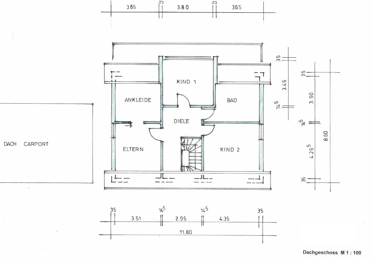

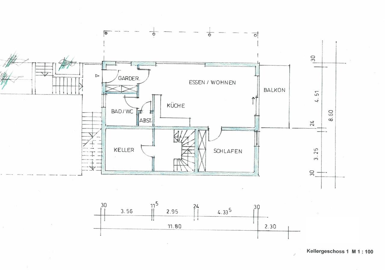

vorab: Wir haben gestern unseren ersten Vorentwurf bekommen von einem Partnerarchitekten einer Baufirma Holzhaus. Dieser meinte das wir aufgrund der Hanglage 1 1/2 - 2 KG bräuchten um darauf dann das Holzhaus zu stellen. Mittlerweile haben wir mit einer anderen Holzhaus Firma gesprochen, die uns bei einem Vor-Ort-Termin zusammen mit unserer Baggerfirma einen Aufbau mit nur einem KG in Aussicht stellte. Sollte das so funktionieren würde die Einliegerwohnung rausfliegen.

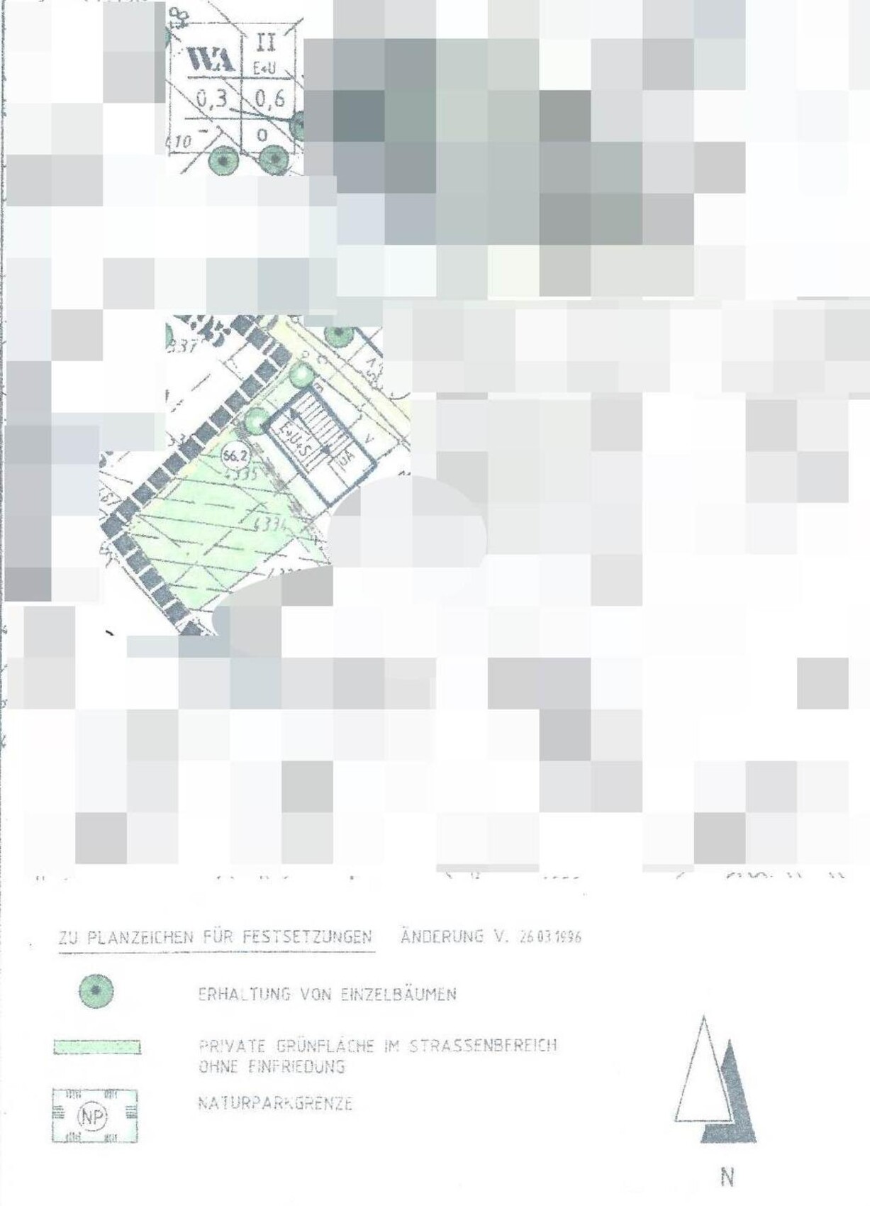

Der Nordpfeil wurde auf den Hausplänen leider falsch eingezeichnet, auf dem Lageplan stimmt er.
Größe des Grundstücks 1.044qm²
Hang ja
Grundflächenzahl 0,3
Geschossflächenzahl 0,9

Was gefällt nicht? Warum? Zugang Arbeitszimmer da hier schränke/TV hin sollte, unterschiedliche Größe Kinderzimmer

Erdgeschoss-Grundriss eines Hauses mit Küche, Wohnen, Speis, Arbeiten und Balkon
Architektonische Sudansicht eines mehrstöckigen Hauses mit Dach, Fenstern und Treppe.
Kellergeschoss Grundriss mit Essen/Wohnen, Kuche, Schlafen, Bad/WC und Kellerraum
Architekturzeichnung einer Ostansicht eines zweigeschossigen Einfamilienhauses mit Garage und Treppe
Dachgeschoss Grundriss mit Eltern- und Kinderzimmern, Bad, Diele und Ankleide.
Kellergeschoss Grundriss mit Partyraum, Heizung und Kellerraum
Technischer Grundstücksplan mit Bauzeichnung, Grenzlinien und Textnotizen
11ant24.03.17 17:18
tanja.bee schrieb:
gibt es keine Möglichkeit, die Tür von der Diele aus quasi unter der Treppe einzubauen?
Mir scheint, da hast Du Dich nicht nur in der Kopfhöhe verrechnet, sondern auch übersehen, daß die Treppe schon von Untergeschossen her kommt (?)
