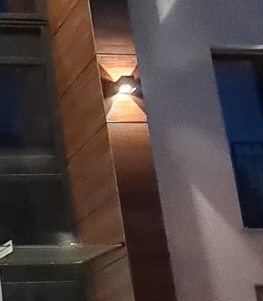

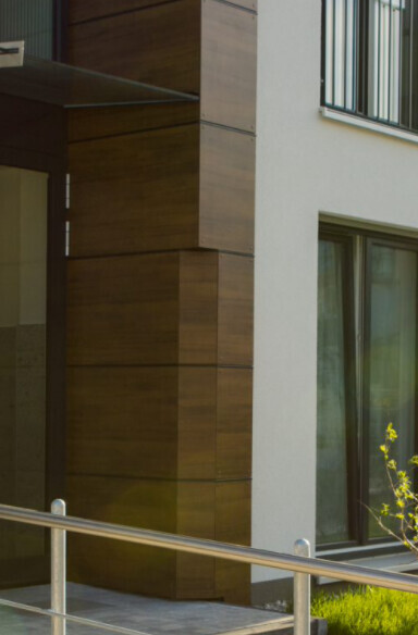

Hallo Leute!
Vor kurzem bin ich an einem Haus vorbeigefahren, dessen Fassade mich sehr angesprochen hat.
Im Eingangsbereich war die Fassade verkleidet.
Da bei uns bald eine Fassadensanierung ansteht und ich auf Ideenfindung bin, wollte ich einen kleinen Schubser in die richtige Richtung:
Was genau könnte das für ein Material sein und wie nennt man die Bauelemente?
Ich bin bisher nur auf WPC Fassadenverkleidung gestoßen, habe aber keine so großen Platten/Ecken gefunden.
Außeneingang eines modernen Gebäudes mit Holzverkleidung, Glasfenstern und Geländer.
Nächtliche Gebäudeecke mit Wandlampe an brauner Holzverkleidung.
Falls das jemand kennt, vielen Dank!

So aus dem Gefühl heraus würde ich sagen Alucobond mit Holzdekoroberfläche. Dieses Alusandwichmaterial wird gerne im Fassadenbereich eingesetzt.
K1300S13.10.20 06:27
Google mal nach Trespa oder auch DekoTrim bzw. DekoFront.
