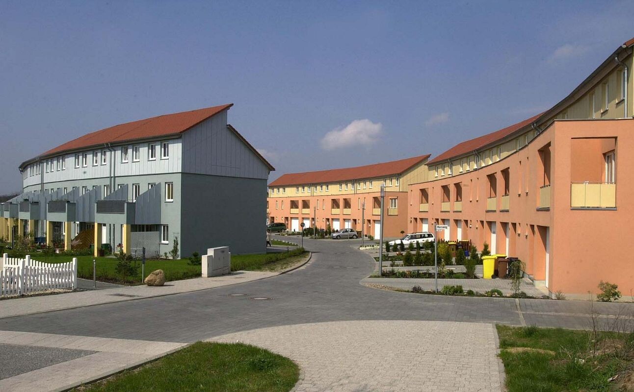

Unsere frühere Reihenhausanlage hatte Faserzementplatten als Schmuckverkleidung über die 3. Etage und für die Balkone. Als wir nach 17 Jahren verkauft haben, sahen die Platten aus, wie am ersten Tag (unsere und auch die der anderen Häuser). Hab leider nur ein altes Bild..
Blick auf eine Wohnsiedlung mit gebogenen Pastellhäusern, Straße und Autos.
