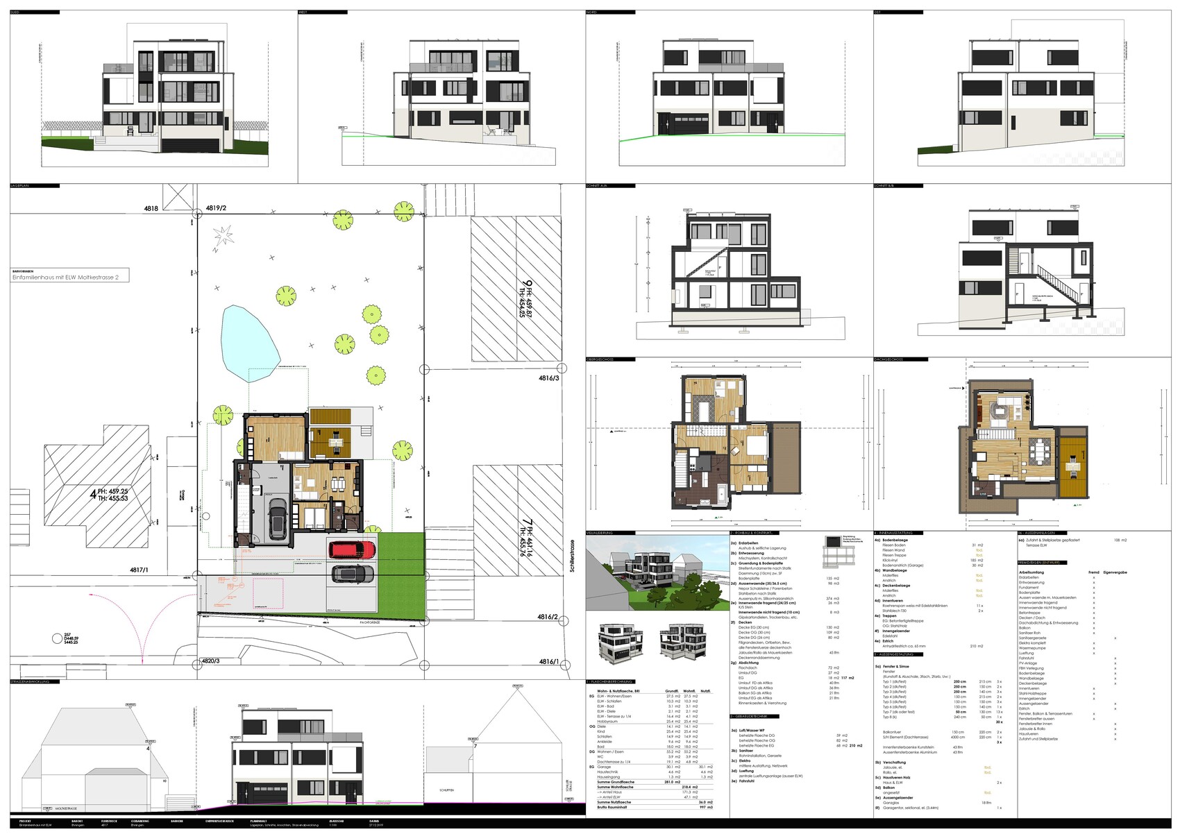

wir möchten für unser Einfamilienhaus einen Lift vorsehen.
In der bisherigen Planung haben wir einen Schacht von 1qm Grundfläche vorgehalten.
An alle die in der Beziehung Erfahrungen haben: Wir freuen uns ueber jeden konstruktiven Tipp.
Vielen Dank! Alex
Architekturplan eines modernen Hauses mit Grundrissen und Ansichten
29.12.18 11:11
1 qm ist das absolute Minimum für sogenannte Homelifte. Wenn damit aber auch mal der Transport mit Rollstuhl oder Hilfsperson stattfinden soll, wird eine Grundfläche von 1,5 m x 1,2 m empfohlen.
Garten2
29.12.18 14:33
Leider kann ich auf deinem Anhang gar nichts erkennen.
Wenn der spätere Lift die Standardgröße von 110x140 hat, dann muss der Schacht von den Innenmaßen jeweils 30cm größer sein. Das wären also 140x170cm Schachtgröße. Natürlich gibts auch Sonderanfertigungen bei den Aufzügen.
Such dir mal die österreichische Firma Acendor Lifttechnik, da gibt's alle Variationen auf der Homepage zu sehen und ab 7. Jänner nach dem Betriebsurlaub auch wieder sehr gute Beratung.
